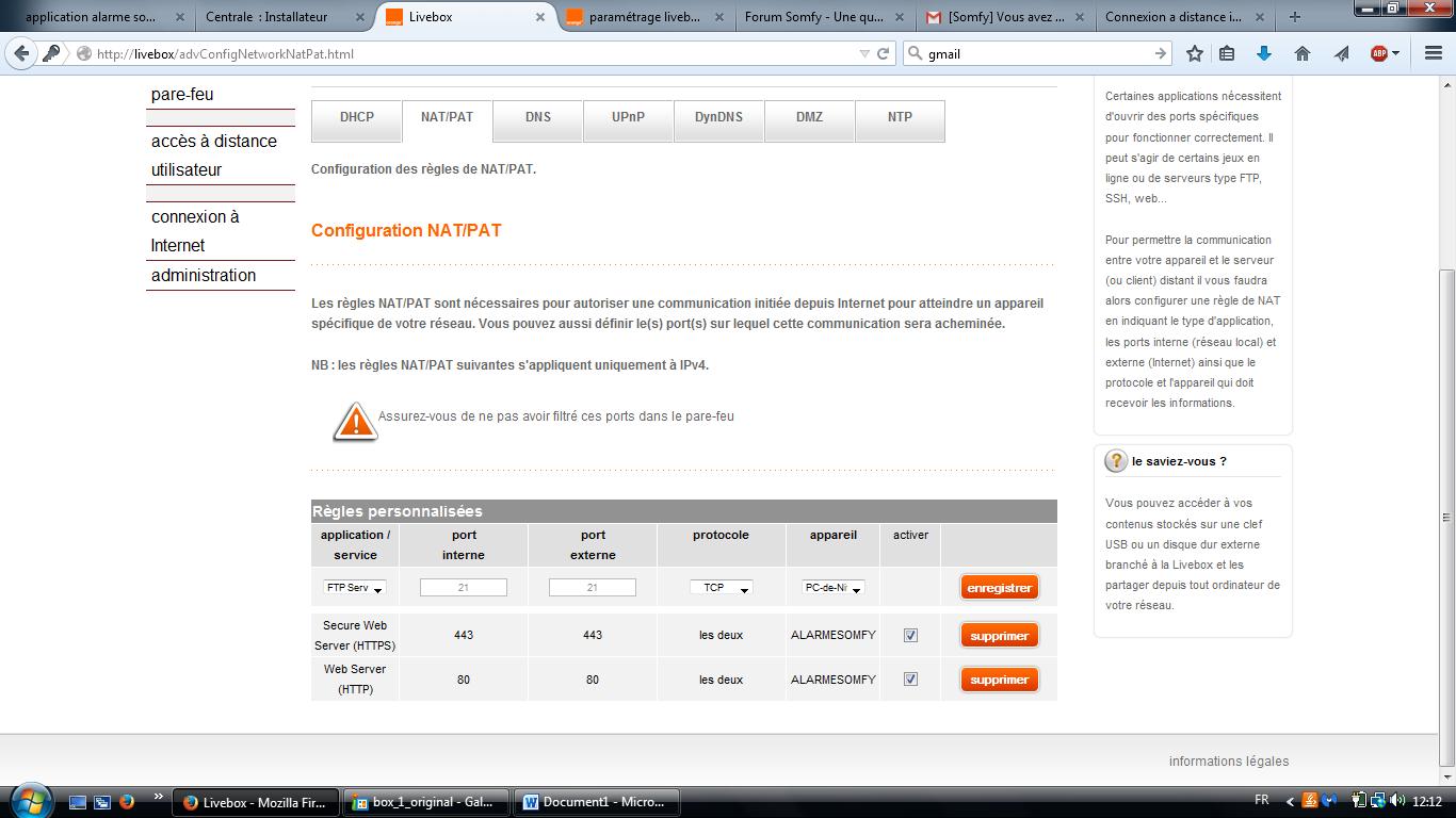

          &lt;div class=&quot;body-bd&quot;&gt;&lt;p&gt;merci de votre aide tout fonctionne&lt;/p&gt;&lt;/div&gt;

          &lt;div class=&quot;body-bd&quot;&gt;&lt;p&gt;bonjour,&lt;br /&gt;je vous ai renvoyer par mail les copies d&amp;#39;écran .&lt;/p&gt;&lt;/div&gt;

          &lt;div class=&quot;body-bd&quot;&gt;&lt;p&gt;Je n&amp;#39;arrive pas a me connecter avec l&amp;#39;application Android si je ne suis  pas en wifi chez moi.&lt;br /&gt;D’où vient le problème?&lt;/p&gt;&lt;/div&gt;

          &lt;div class=&quot;body-bd&quot;&gt;&lt;p&gt;Bonjour Anthony, &lt;/p&gt;&lt;p&gt;Je n&amp;#39;ai pas reçu vos copies d&amp;#39;écran.&lt;br /&gt;Je vous ai pourtant envoyé le 16 janvier un message avec l&amp;#39;adresse email à laquelle m&amp;#39;envoyer ces informations.&lt;/p&gt;&lt;p&gt;Bonne journée.&lt;/p&gt;&lt;/div&gt;

          &lt;div class=&quot;body-bd&quot;&gt;&lt;p&gt;Bonjour Anthony, &lt;/p&gt;&lt;p&gt;Je vous envoie un message privé afin de vous communiquer une adresse email.&lt;/p&gt;&lt;p&gt;Bonne  journée.&lt;/p&gt;&lt;/div&gt;

          &lt;div class=&quot;body-bd&quot;&gt;&lt;p&gt;ou puis-je vous envoyer les copies d’écran pour qu&amp;#39;elles ne soient pas publiques&lt;/p&gt;&lt;/div&gt;

          &lt;div class=&quot;body-bd&quot;&gt;&lt;p&gt;Bonjour Anthony, &lt;/p&gt;&lt;p&gt;Votre problème se situe toujours au niveau de vos réglages, notamment l&amp;#39;ouverture des ports 80 et 443.&lt;br /&gt;En effet, désormais, les réglages interface et réseau de votre centrale sont bien bons, car la centrale se met bien à jour sur le serveur Somfy.&lt;/p&gt;&lt;p&gt;Toutefois, il est impossible de rentrer en contact avec elle, avec les adresses:&lt;br /&gt;&lt;a href=&quot;http://votrenomdesousdomaine.alarmesomfy.net&quot; rel=&quot;nofollow&quot;&gt;http://votrenomdesousdomaine.alarmesomfy.net&lt;/a&gt;&lt;br /&gt;&lt;a href=&quot;https://votrenomdesousdomaine.alarmesomfy.net&quot; rel=&quot;nofollow&quot;&gt;https://votrenomdesousdomaine.alarmesomfy.net&lt;/a&gt;&lt;/p&gt;&lt;p&gt;Votre accès à distance que ce soit avec une application ou même depuis un ordinateur ne fonctionne donc pas.&lt;br /&gt;Je vous remercie de me faire des copies d&amp;#39;écran des réglages de votre Box ADSL.&lt;/p&gt;&lt;p&gt;Bonne journée.&lt;/p&gt;&lt;/div&gt;

          &lt;div class=&quot;body-bd&quot;&gt;&lt;p&gt;Bonjour &lt;/p&gt;&lt;p&gt;Les changements ont été fait mais toujours impossible de se connecté a l&amp;#39;application somfy si je suis pas en wifi a mon domicile.&lt;br /&gt;Donc aucune utilité d&amp;#39;avoir l&amp;#39;application si je peut pas me connecté hors de mon domicile pour géré l&amp;#39;alarme a distance.&lt;br /&gt;Que faire? &lt;/p&gt;&lt;p&gt;Merci.&lt;/p&gt;&lt;/div&gt;

          &lt;div class=&quot;body-bd&quot;&gt;&lt;p&gt;Bonjour Anthony, &lt;/p&gt;&lt;p&gt;Votre compte ne se met plus à jour depuis le 5 janvier, ce qui peut être tout à fait normal, puisque les réglages réalisés ne semblent pas conformes.&lt;/p&gt;&lt;p&gt;En effet, vous avez laissé le DHCP activé, par conséquent, votre Box ADSL, peut attribuée à tout moment une nouvelle adresse IP à votre centrale.&lt;/p&gt;&lt;p&gt;De plus l&#39;adresse IP ne semble pas non plus avoir été modifiée, donc il est possible que d&#39;autres paramétrages n&#39;est pas été fait.&lt;/p&gt;&lt;p&gt;Veuillez donc reprendre le paramétrage en suivant le fichier ci-dessous:&lt;/p&gt;&lt;p&gt;&lt;a href=&quot;https://somfy.engagement.dimelo.com/files/attachments/948/bce/db523059d332a8c2f2de0a1f64/public_uploader/Notice-param-Ed06-080911-2.pdf?b70a9b&quot;&gt;Paramétrages PC&lt;/a&gt;&lt;/p&gt;&lt;p&gt;Le compte d&#39;accès à distance étant déjà fait, il ne sera pas à refaire, mais vos ouvertures de ports seront à modifier.&lt;/p&gt;&lt;p&gt;Bonne journée.&lt;/p&gt;&lt;/div&gt;

          &lt;div class=&quot;body-bd&quot;&gt;&lt;p&gt;Bonjour,&lt;br /&gt;Je n&amp;#39;arrive pas a me connecter a l&amp;#39;alarme Protexiom GSM.&lt;br /&gt;Et maintenant même en wifi sa ne marche plus.&lt;br /&gt;Sa me met connexion non accessible.&lt;/p&gt;&lt;/div&gt;
