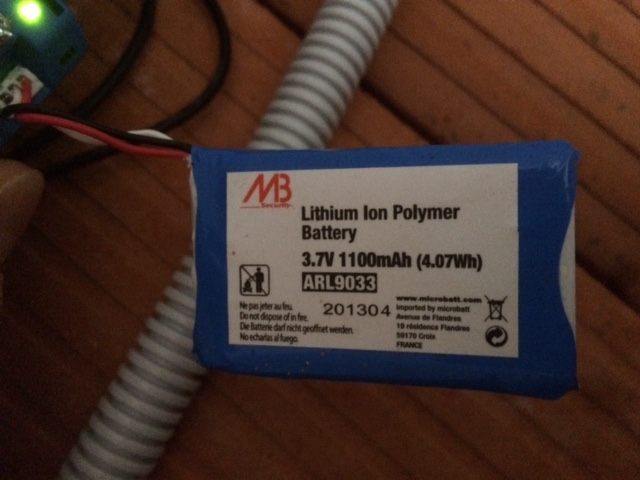

          &lt;div class=&quot;body-bd&quot;&gt;&lt;p&gt;Grand merci à Martial pour la découverte de ce menu caché !&lt;br /&gt;Depuis celui ci, j&amp;#39;ai pu y faire plusieurs reboot &amp;quot;à chaud&amp;quot; et &amp;quot;à froid&amp;quot; et même un tenté un débug GSM, après ça j&amp;#39;ai pu avoir accès au menu GSM.&lt;br /&gt;Tout fonctionne correctement désormais.&lt;br /&gt;Merci encore pour votre assistance.&lt;/p&gt;&lt;/div&gt;

          &lt;div class=&quot;body-bd&quot;&gt;&lt;p&gt;Bonjour,&lt;/p&gt;&lt;p&gt;Je viens d&amp;#39;installer mon alarme Somfy PROTEXIAL IO, mais il m&amp;#39;est impossible de faire reconnaitre le module GSM. &lt;/p&gt;&lt;p&gt;Une fois la batterie connectée au module, la led rouge clignote rapidement.&lt;/p&gt;&lt;p&gt;En mode installateur depuis la platine LCD principale, le menu téléphonie GSM est vide.&lt;/p&gt;&lt;p&gt;Conformément aux recommandations de la notice, j&amp;#39;ai vérifié que: &lt;br /&gt;-La carte SIM soit correctement insérée&lt;br /&gt;-Que le module GSM soit bien alimenté&lt;br /&gt;-Que le module soit bien fixé.&lt;br /&gt;-Que l&amp;#39;antenne soit connectée et bien placée&lt;/p&gt;&lt;p&gt;J&amp;#39;ai un doute sur la batterie, pourtant elle est neuve, je viens de recevoir mon alarme. &lt;br /&gt;Est-ce un problème connu ?&lt;/p&gt;&lt;p&gt;J&amp;#39;ai tenté les procédures détaillées sur forum, notamment en réinitialisant le module GSM mais ça ne corrige pas mon problème.&lt;/p&gt;&lt;p&gt;Autres informations,&lt;br /&gt;-J&amp;#39;utilise l&amp;#39;alarme en stand alone (sans internet)&lt;br /&gt;-L&amp;#39;alimentation est connectée au module IP&lt;/p&gt;&lt;p&gt;Merci d&amp;#39;avance pour votre assistance&lt;/p&gt;&lt;/div&gt;

          &lt;div class=&quot;body-bd&quot;&gt;&lt;p&gt;Bonjour Jonathan,&lt;/p&gt;&lt;p&gt;Merci d&amp;#39;effectuer la manipulation suivante. Une fois votre module en place, alimenté avec la carte SIM merci de vous connecter à votre clavier à le code installateur et de faire 9995 OK sur le clavier. Il faudrait me fournir les informations affichés dans ce menu.&lt;/p&gt;&lt;p&gt;Bonne Journée&lt;/p&gt;&lt;/div&gt;
          &lt;div class=&quot;body-bd&quot;&gt;&lt;p&gt;Pour que ça fonctionne correctement il faut installer et paramétrer correctement.&lt;br /&gt;Après il peut toujours y avoir des aléas, c&amp;#39;est la vie.&lt;/p&gt;&lt;/div&gt;

          &lt;div class=&quot;body-bd&quot;&gt;&lt;p&gt;Ce que je veux dire,&lt;br /&gt;Ce n&amp;#39;est pas une alarme made in china à 300 euros que nous avons acheté et c&amp;#39;est très décevant de mettre le prix et que ça ne fonctionne pas correctement.&lt;/p&gt;&lt;/div&gt;

          &lt;div class=&quot;body-bd&quot;&gt;&lt;p&gt;Je ne suis pas certain,&lt;br /&gt;L&amp;#39;alarme est configurable depuis le seul panel LCD, pas obligatoirement avec l&amp;#39;interface WEB, en tout cas la notice indique toutes les procédures pour faire la config depuis ce panel. Ce que j&amp;#39;ai scrupuleusement fait.&lt;/p&gt;&lt;p&gt;Auriez-vous la signification exacte des led d&amp;#39;alarme du module GSM car j&amp;#39;ai un doute que ça soit un autre problème ?&lt;/p&gt;&lt;p&gt;Pour du Somfy Made in France à ce prix là, ce n&amp;#39;est pas rassurant !&lt;/p&gt;&lt;/div&gt;

          &lt;div class=&quot;body-bd&quot;&gt;&lt;p&gt;Je crois que vous avez résolu votre problème.&lt;br /&gt;C&amp;#39;est dans ce menu que vous pouvez :&lt;br /&gt;vérifier la présence du module&lt;br /&gt;saisir les codes PIN et PUK&lt;br /&gt;Paramétrer les n° d&amp;#39;appel et SMS&lt;br /&gt;et aussi tester.&lt;/p&gt;&lt;/div&gt;

          &lt;div class=&quot;body-bd&quot;&gt;&lt;p&gt;Non, je n&amp;#39;ai que le clavier lcd &lt;br /&gt;Il n y a pas d&amp;#39;accès à internet pour le moment.&lt;br /&gt;Pourquoi, c&amp;#39;est indispensable de configurer le module via l&amp;#39;interface web ? Il ne me semble pas d&amp;#39;après la notice.&lt;br /&gt;Merci&lt;/p&gt;&lt;/div&gt;

          &lt;div class=&quot;body-bd&quot;&gt;&lt;p&gt;Avez-vous correctement  configuré le menu &amp;quot;Réglages téléphonie GSM&amp;quot; sur l&amp;#39;interfcae web ?&lt;/p&gt;&lt;/div&gt;

          &lt;div class=&quot;body-bd&quot;&gt;&lt;p&gt;Oui, Les piles ont été enlevés et le secteur coupé.&lt;br /&gt;J&amp;#39;ai refait la procédure de Reset du module comme précisé dans le forum.&lt;/p&gt;&lt;p&gt;Ce qui est étrange c&amp;#39;est que le menu GSM du panneau LCD reste totalement vide, ne devrait-il pas remonter l&amp;#39;état du module ou les défauts ?&lt;/p&gt;&lt;/div&gt;

          &lt;div class=&quot;body-bd&quot;&gt;&lt;p&gt;Bonjour,&lt;br /&gt;Non il n&amp;#39;y a pas de problème particulier avec le module GSM.&lt;br /&gt;Avez-vous la notice du module ?&lt;br /&gt;avez-vous coupé l&amp;#39;alim 230V avant de raccorder le module ?&lt;/p&gt;&lt;/div&gt;

          &lt;div class=&quot;body-bd&quot;&gt;&lt;p&gt;Bonjour Robert,&lt;br /&gt;merci pour votre retour et votre conseil.&lt;br /&gt;Après vérification, Oui la carte est bien activée et fonctionnelle dans un téléphone.&lt;br /&gt;Le voyant d&amp;#39;alarme sur le module GSM s&amp;#39;allume dès la connexion de la batterie.&lt;br /&gt;Est un défaut connu du matériel ?&lt;/p&gt;&lt;/div&gt;

          &lt;div class=&quot;body-bd&quot;&gt;&lt;p&gt;Bonjour,&lt;br /&gt;Avez-vous activé votre carte sim depuis un téléphone mobile avant de l&amp;#39;insérer dans le module GSM ?&lt;/p&gt;&lt;/div&gt;
