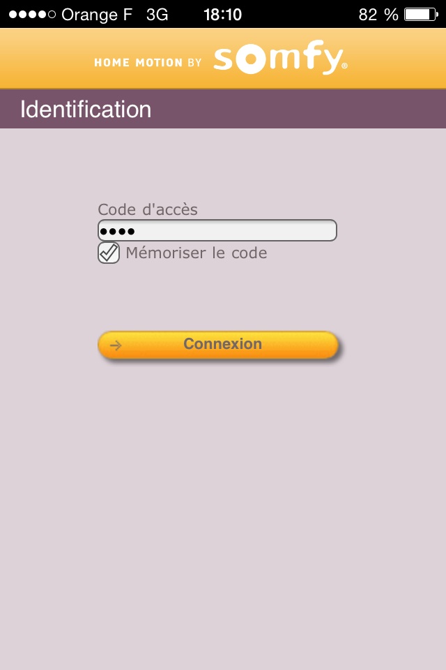

          &lt;div class=&quot;body-bd&quot;&gt;&lt;p&gt;Voila en 3G sur mon téléphone ce que j&amp;#39;obtiens lors ce que je me log. Je n&amp;#39;ai pas de detecteur avec enregistrement donc je ne comprends pas pourquoi j&amp;#39;arrive sur ce type de menu que je n&amp;#39;avais jamais vu auparavant .&lt;/p&gt;&lt;p&gt;Cdt&lt;/p&gt;&lt;/div&gt;
