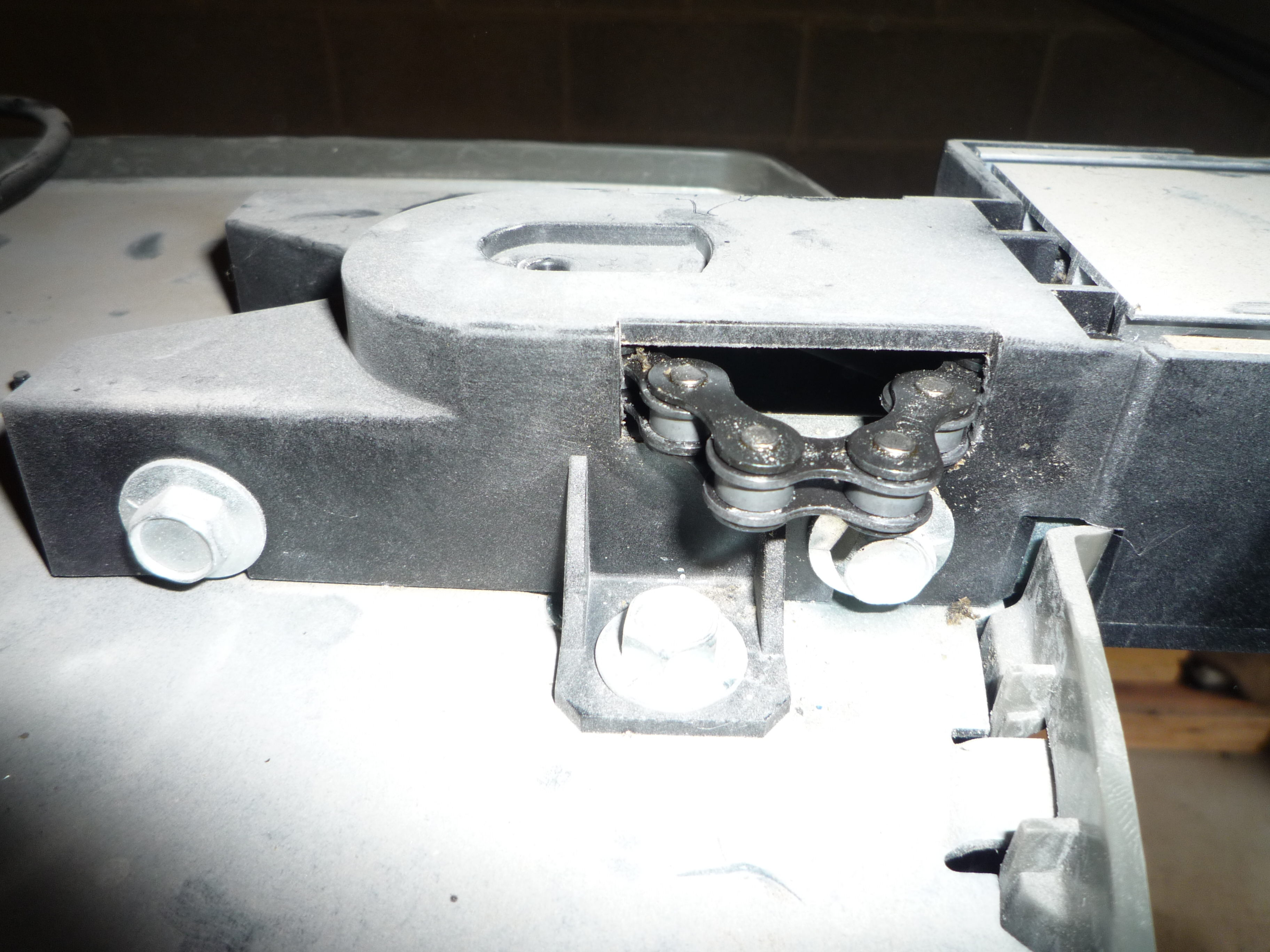

          &lt;div class=&quot;body-bd&quot;&gt;&lt;p&gt;Bonjour avez vous vérifier &amp;quot;moteur déverrouillé&amp;quot; si la porte n&amp;#39;a pas de point dur mécanique ? si vous lâchez la porte à 1m du sol comment se comporte t- elle ?&lt;br /&gt;Refaire un apprentissage des fins de cours, (voir FJ joint.) &lt;br /&gt;Le problème persiste t-il ?&lt;/p&gt;&lt;/div&gt;

          &lt;div class=&quot;body-bd&quot;&gt;&lt;p&gt;Bonjour, je pense que j&amp;#39;ai un problème avec la chaîne du moteur LS9000 car quand la porte remonte, il y a 2 a 3 mails qui ressorte, et quand elle descend aussi mais arrivée a mis course, elle bloque, s’arrête et remonte, alors qu&amp;#39;il n&amp;#39;y a aucun obstacle nul part.Est ce que l&amp;#39;on peut retirer des mails a cette chaîne (si oui comment faut il faire sans tout démonter), sinon si se n&amp;#39;est pas la chaîne, pourquoi s’arrête t elle , et pourquoi remonte t elle?(elle reste même bloquée par moment a mis course)&lt;/p&gt;&lt;p&gt;merci de votre aide rapide et précieuse&lt;/p&gt;&lt;p&gt;cordialement&lt;/p&gt;&lt;/div&gt;

          &lt;div class=&quot;body-bd&quot;&gt;&lt;p&gt;je reviens vers vous, je vient de tout démonter, je n&amp;#39;ai rien vu de particulier, j&amp;#39;ai donc remonter, j&amp;#39;ai mis en marche sons la porte, cela fonctionne normalement, par contre quand je raccroche la porte, ça bloque toujours, et c&amp;#39;est toujours au même endroit.??&lt;/p&gt;&lt;/div&gt;

          &lt;div class=&quot;body-bd&quot;&gt;&lt;p&gt;Bonjour Vincent,&lt;br /&gt;Visiblement il y a un problème d&amp;#39;enroulement de la chaîne, il faudrait déposer la tête et vérifié le mécanisme d&amp;#39;enroulement de la chaîne.&lt;br /&gt;Ou remplacer l&amp;#39;ensemble moteur+chaîne.&lt;br /&gt;Voir la boutique. &lt;a href=&quot;http://boutique.somfy.fr/porte-garage/motorisations-de-porte-de-garage.html&quot; rel=&quot;nofollow&quot;&gt;http://boutique.somfy.fr/porte-garage/motorisations-de-po...&lt;/a&gt;&lt;/p&gt;&lt;p&gt;Bonne journée&lt;/p&gt;&lt;/div&gt;

          &lt;div class=&quot;body-bd&quot;&gt;&lt;p&gt;Bonjour Sylvain, merci de m&amp;#39;avoir répondu rapidement, j&amp;#39;ai fais l&amp;#39;essai sans la porte accrocher, le chariot termine bien sa course, mais la chaîne a quelques accouts .Il y a toujours une ou deux mailles qui ressortent. ??&lt;/p&gt;&lt;/div&gt;

          &lt;div class=&quot;body-bd&quot;&gt;&lt;p&gt;Bonjour Vincent,&lt;br /&gt;Pourriez vous déverrouiller la porte lancer une ouverture et fermeture à vide( sens la porte accrocher)&lt;br /&gt;Comment se comporte l&amp;#39;enroulement de la chaîne?&lt;/p&gt;&lt;/div&gt;
