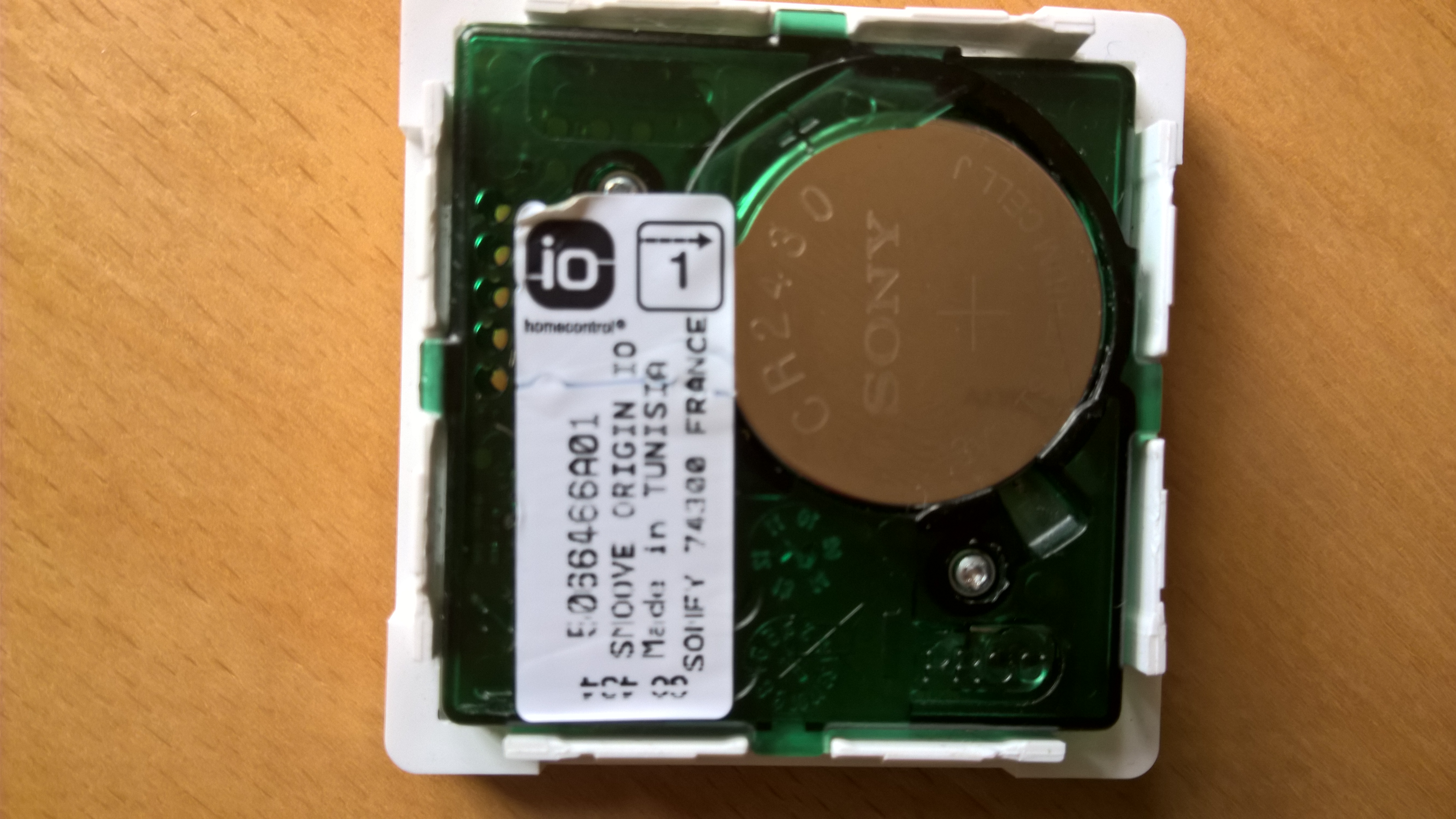

          &lt;div class=&quot;body-bd&quot;&gt;&lt;p&gt;Est-ce que quelqu&amp;#39;un sait à quoi servent les 5 petits trous au dos de la télécommande smoove somfy io?&lt;br /&gt;Merci&lt;/p&gt;&lt;/div&gt;
  <pubDate>Tue, 27 Oct 2015 12:16:47 GMT</pubDate>

  <enclosure length="4391455" url="https://dimelo-answers-production.s3.eu-west-1.amazonaws.com/177/b3726e020184628a/wp_20151027_13_12_00_pro_original.jpg?bb28c87" type="image/jpeg" />
