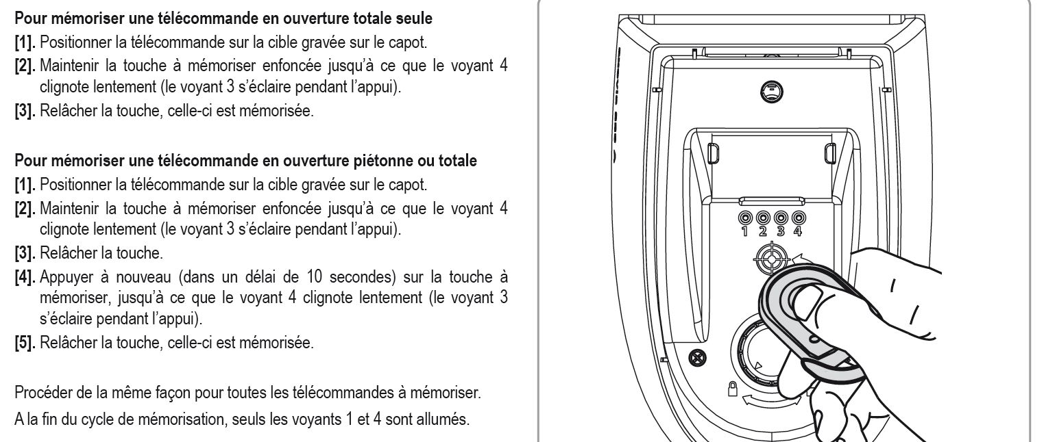

          &lt;div class=&quot;body-bd&quot;&gt;&lt;p&gt;Bonsoir Joel,&lt;br /&gt;programmation télécommande mural comme les autres, viser la cible du boitier électronique (voir FJ)&lt;/p&gt;&lt;/div&gt;

          &lt;div class=&quot;body-bd&quot;&gt;&lt;p&gt;Je souhaite utiliser la commande murale 5012942 Ref 1841027 pour ouverture &amp;amp; fermeture d&amp;#39;un portail avec motorisation Axovia 220B. Comment faire pour la programmer ?&lt;/p&gt;&lt;/div&gt;
