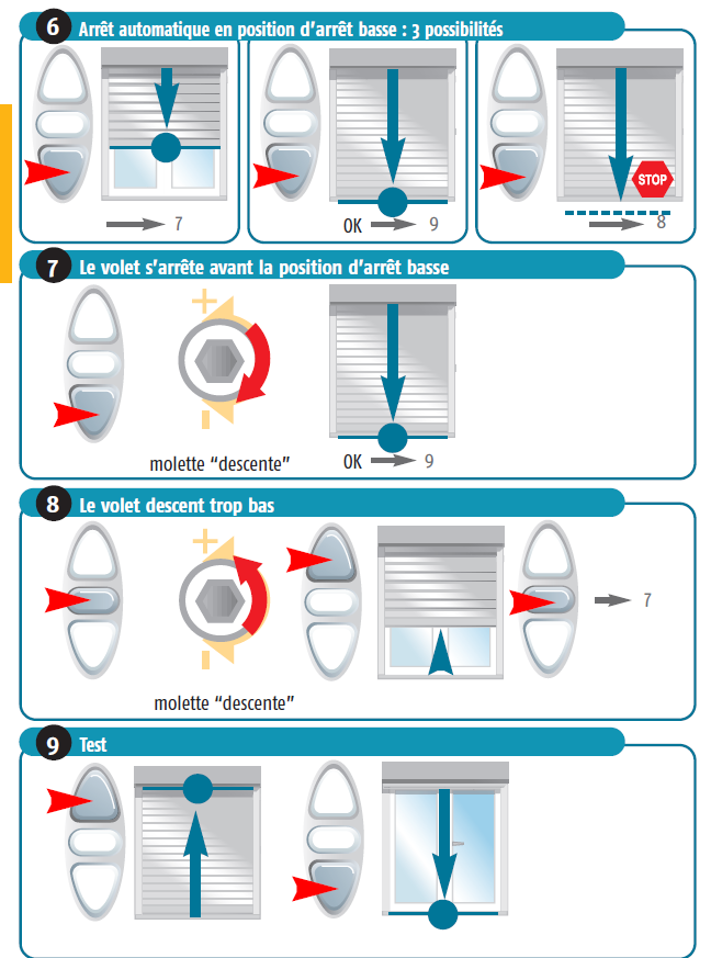

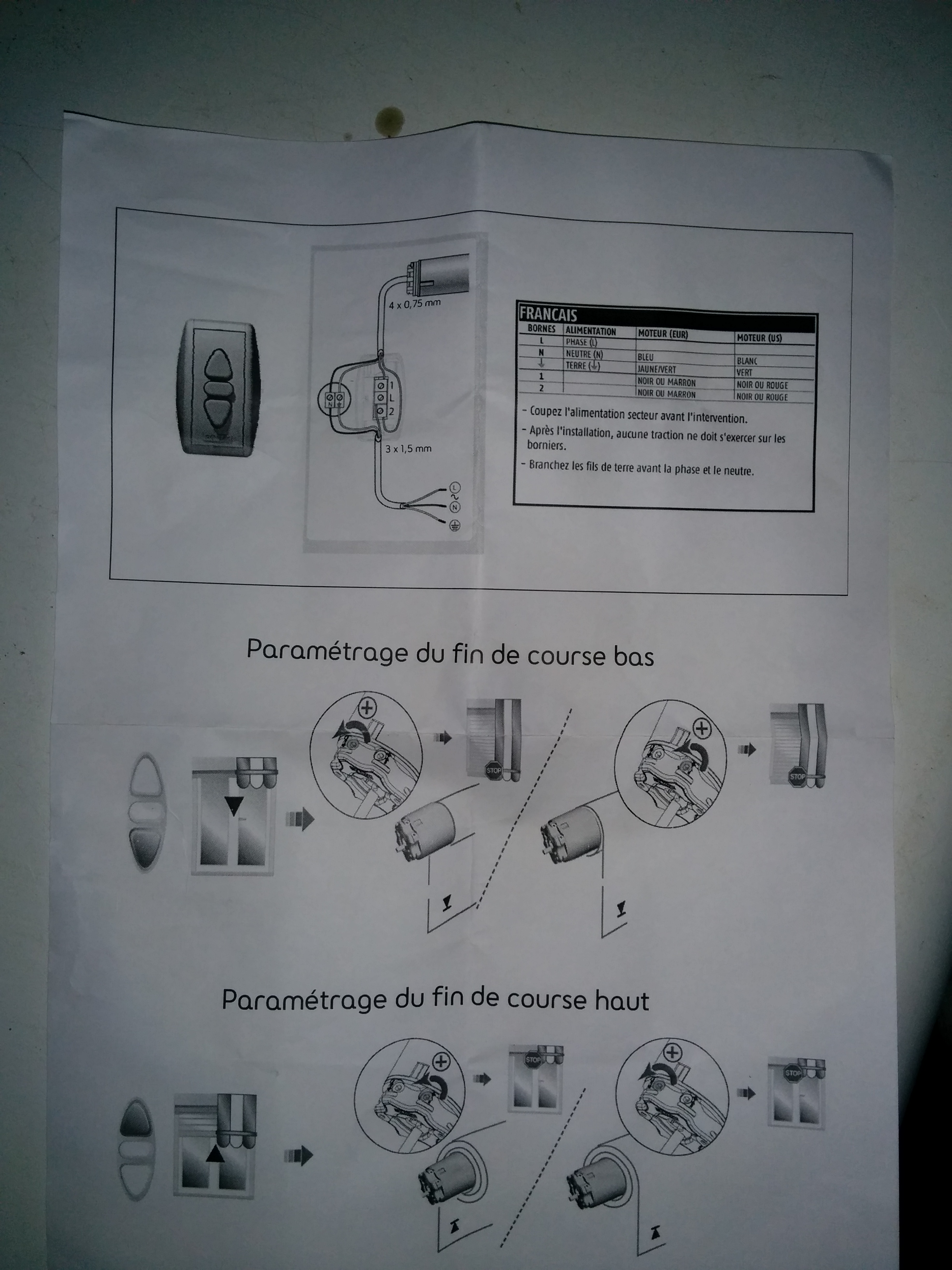

          &lt;div class=&quot;body-bd&quot;&gt;&lt;p&gt;Bonjour Hugo,&lt;/p&gt;&lt;p&gt;Je vous confirme que la procédure donnée par Sébastien L, est la bonne. Si cette dernière ne fonctionne plus c&amp;#39;est que votre moteur semble défectueux.&lt;/p&gt;&lt;p&gt;Bonne journée,&lt;/p&gt;&lt;/div&gt;

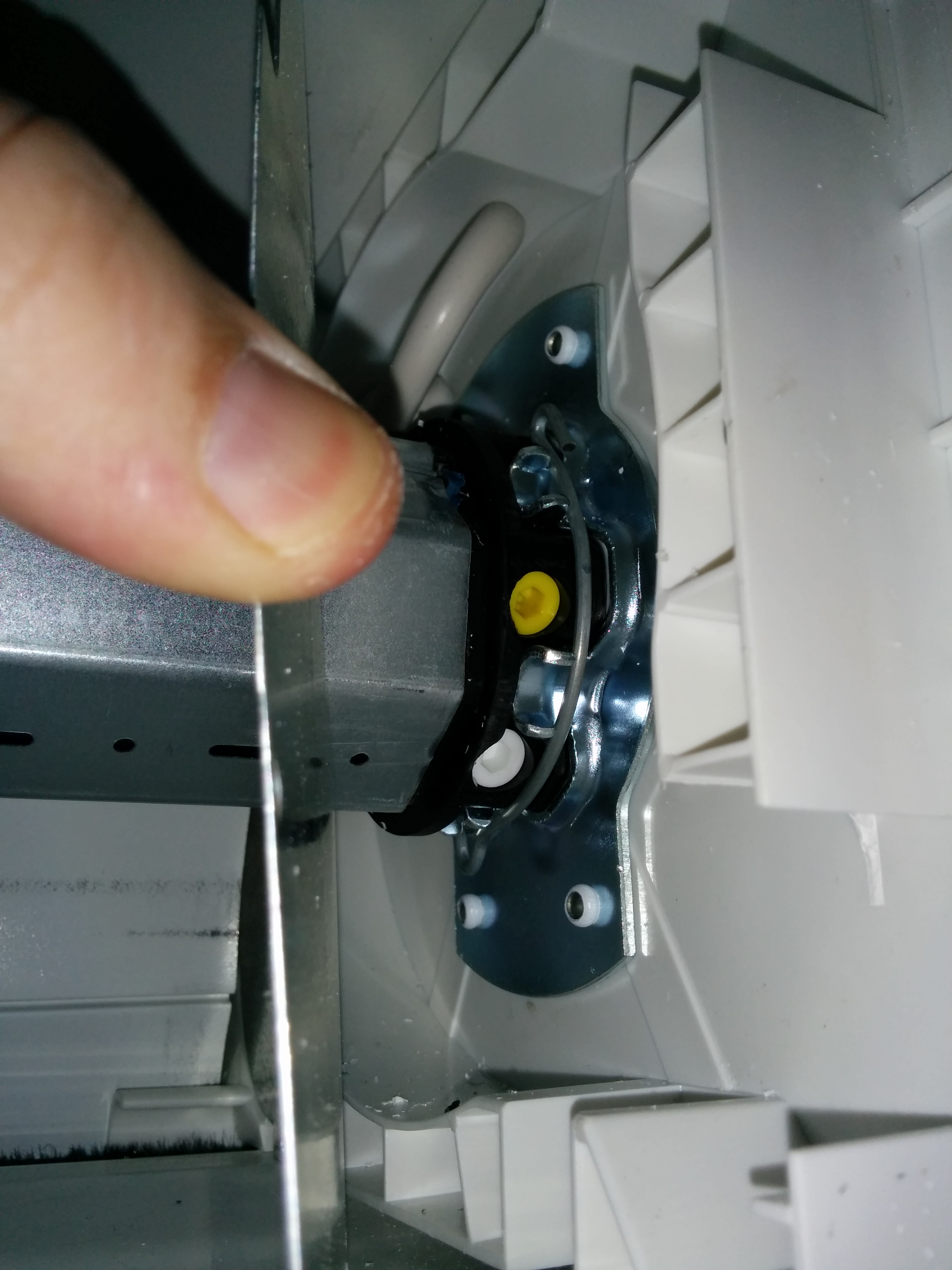

          &lt;div class=&quot;body-bd&quot;&gt;&lt;p&gt;Bonsoir, et merci bien sûr. Je ne connais pas le modèle du moteur j&amp;#39;ai pris des photos peut-être que ça peut aider. Je ne vois pas comment un pro pourra m&amp;#39;aider. Merci d&amp;#39;avance.&lt;/p&gt;&lt;/div&gt;

          &lt;div class=&quot;body-bd&quot;&gt;&lt;p&gt;On ne sais pas de quel moteur vous parlez mais cette procédure devrait vous aider:&lt;/p&gt;&lt;/div&gt;
