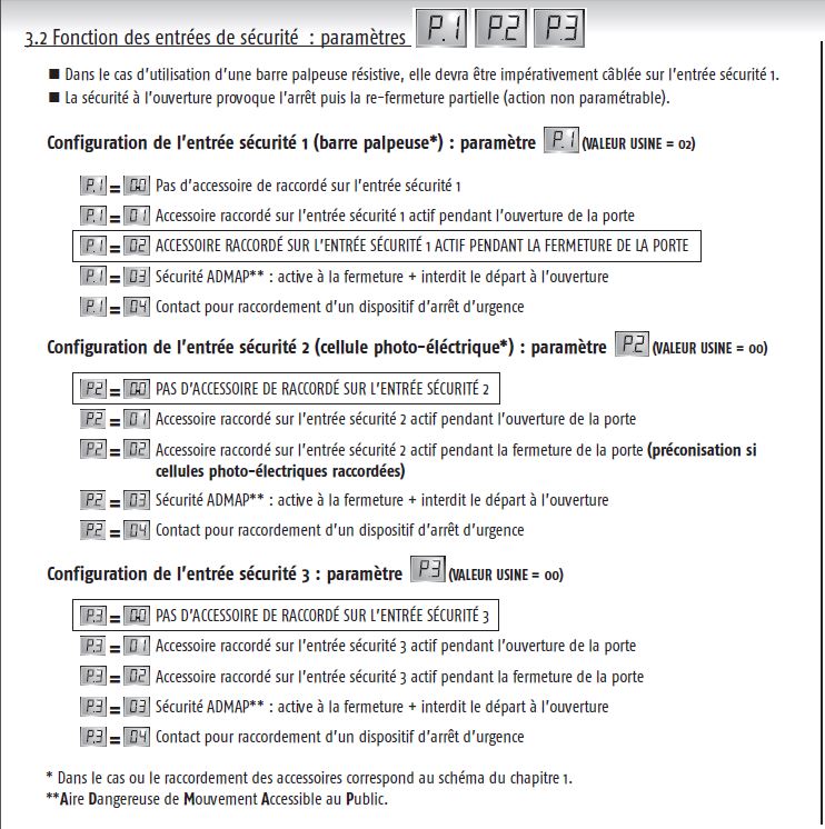

          &lt;div class=&quot;body-bd&quot;&gt;&lt;p&gt;Oui avec la notice voir FJ&lt;/p&gt;&lt;/div&gt;

          &lt;div class=&quot;body-bd&quot;&gt;&lt;p&gt;Bonjour,&lt;br /&gt;Ma porte de garage enroulante est tombée en erreur E6, elle s&amp;#39;ouvre sans problème, mais ne se ferme plus correctement (par a coups  ou en laissant appuyé sur la télécommande )&lt;br /&gt;Est ce un problèem lié à un accessoire ? Palpeur ?&lt;/p&gt;&lt;p&gt;Merci&lt;br /&gt;LAurent&lt;/p&gt;&lt;/div&gt;

          &lt;div class=&quot;body-bd&quot;&gt;&lt;p&gt;y a t&amp;#39;il moyen de la désactiver temporairement ?&lt;/p&gt;&lt;/div&gt;

          &lt;div class=&quot;body-bd&quot;&gt;&lt;p&gt;E6=échec de l’auto test sur l’entrée sécurité 3.&lt;br /&gt;vérifier les accessoires de sécurité.&lt;/p&gt;&lt;/div&gt;
