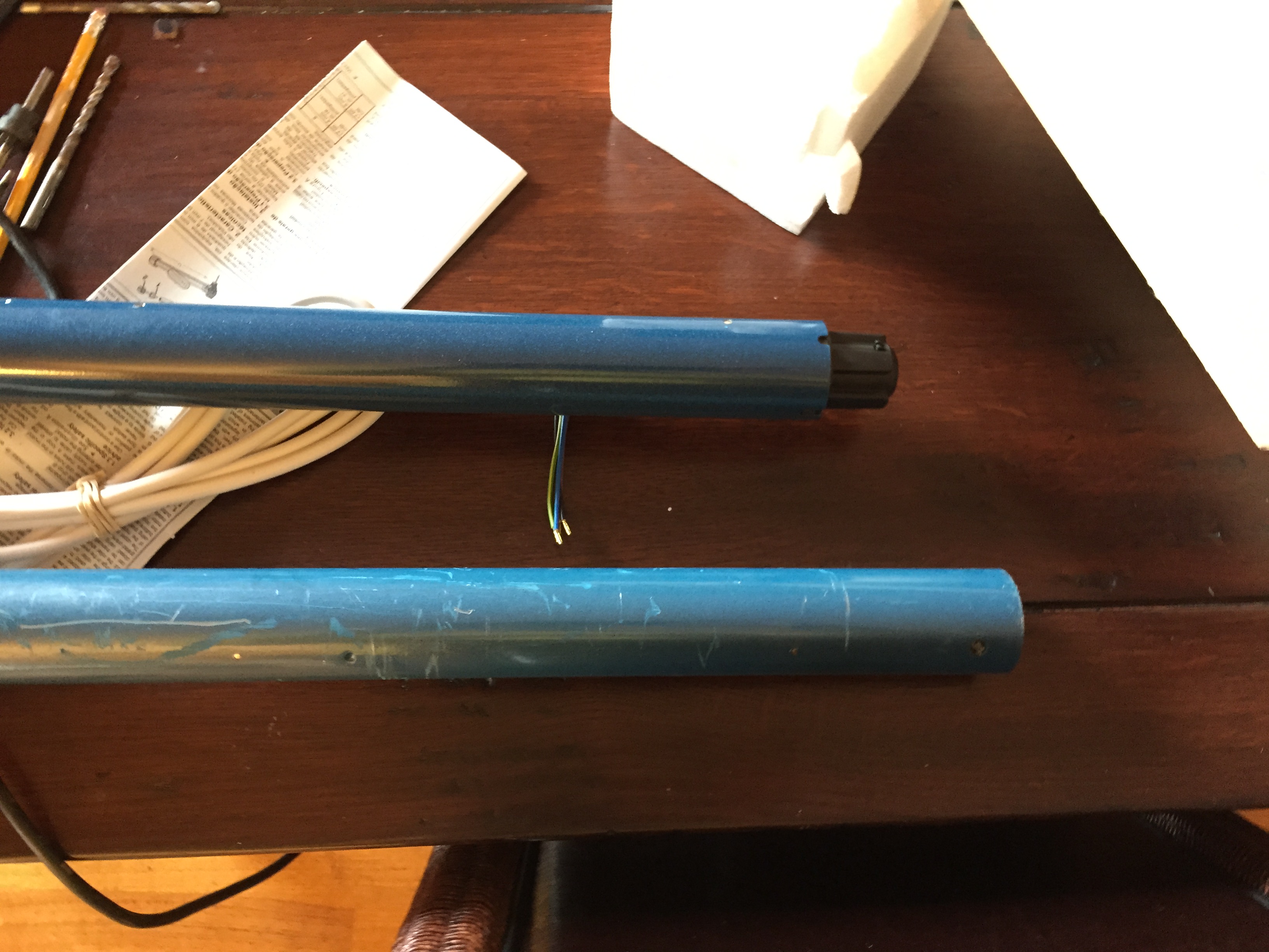

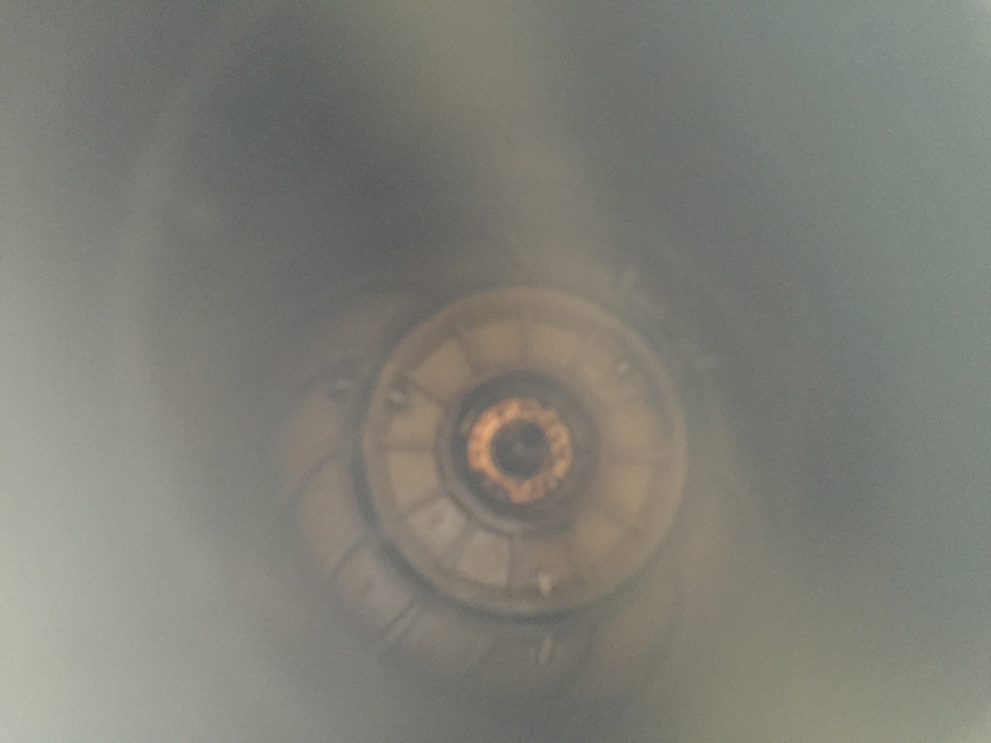

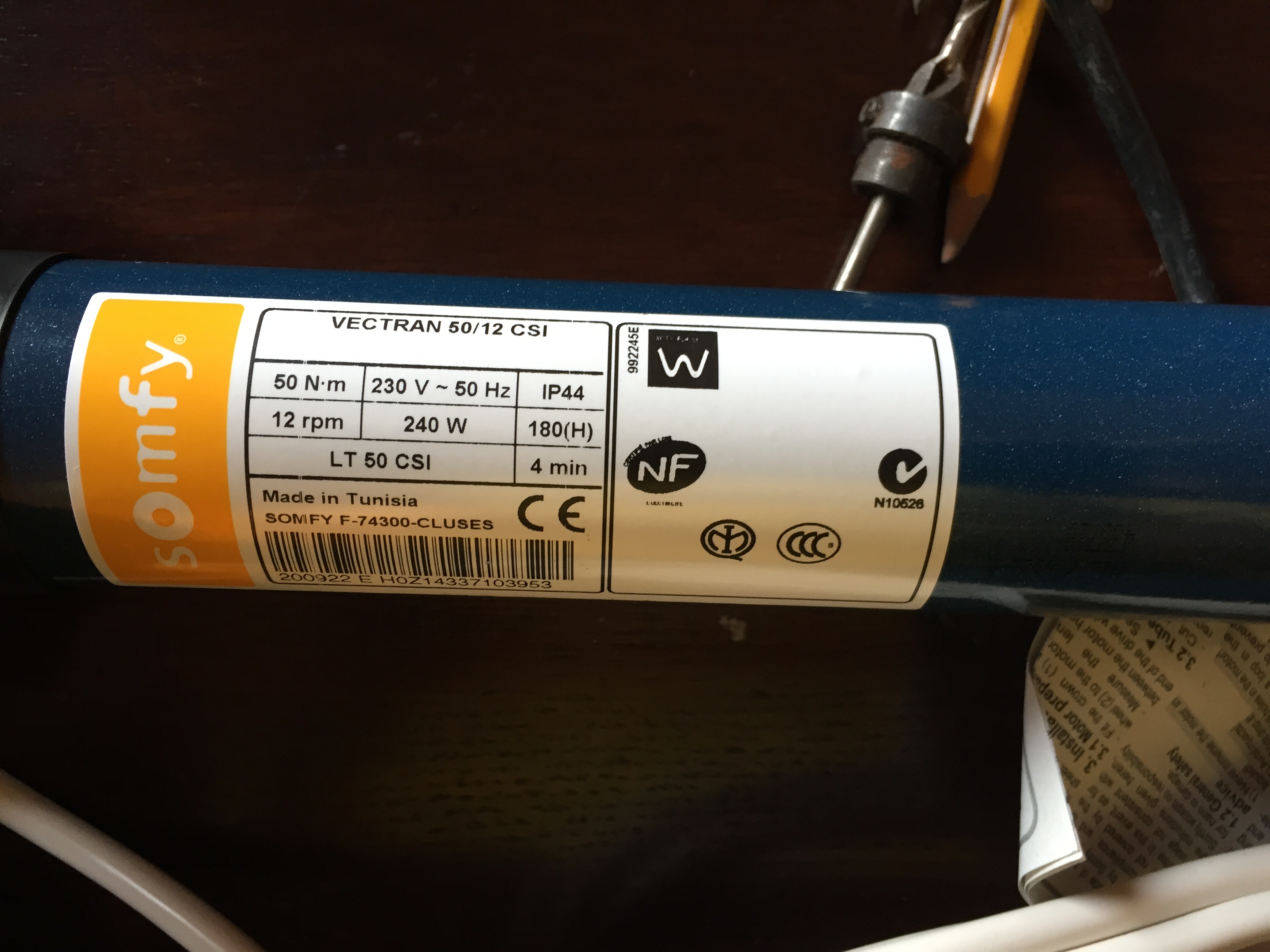

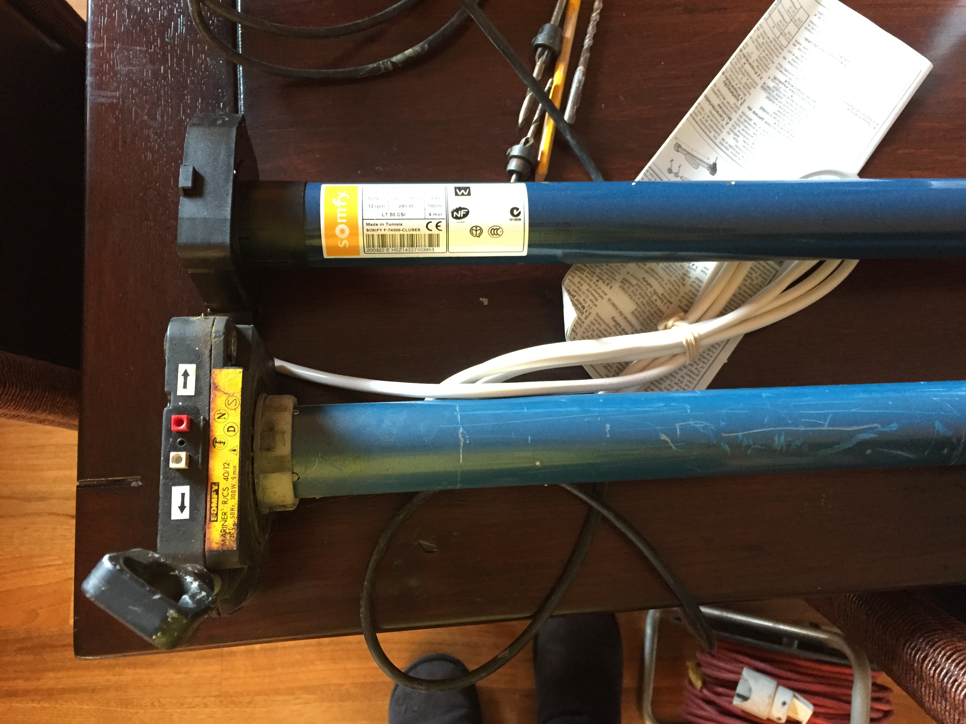

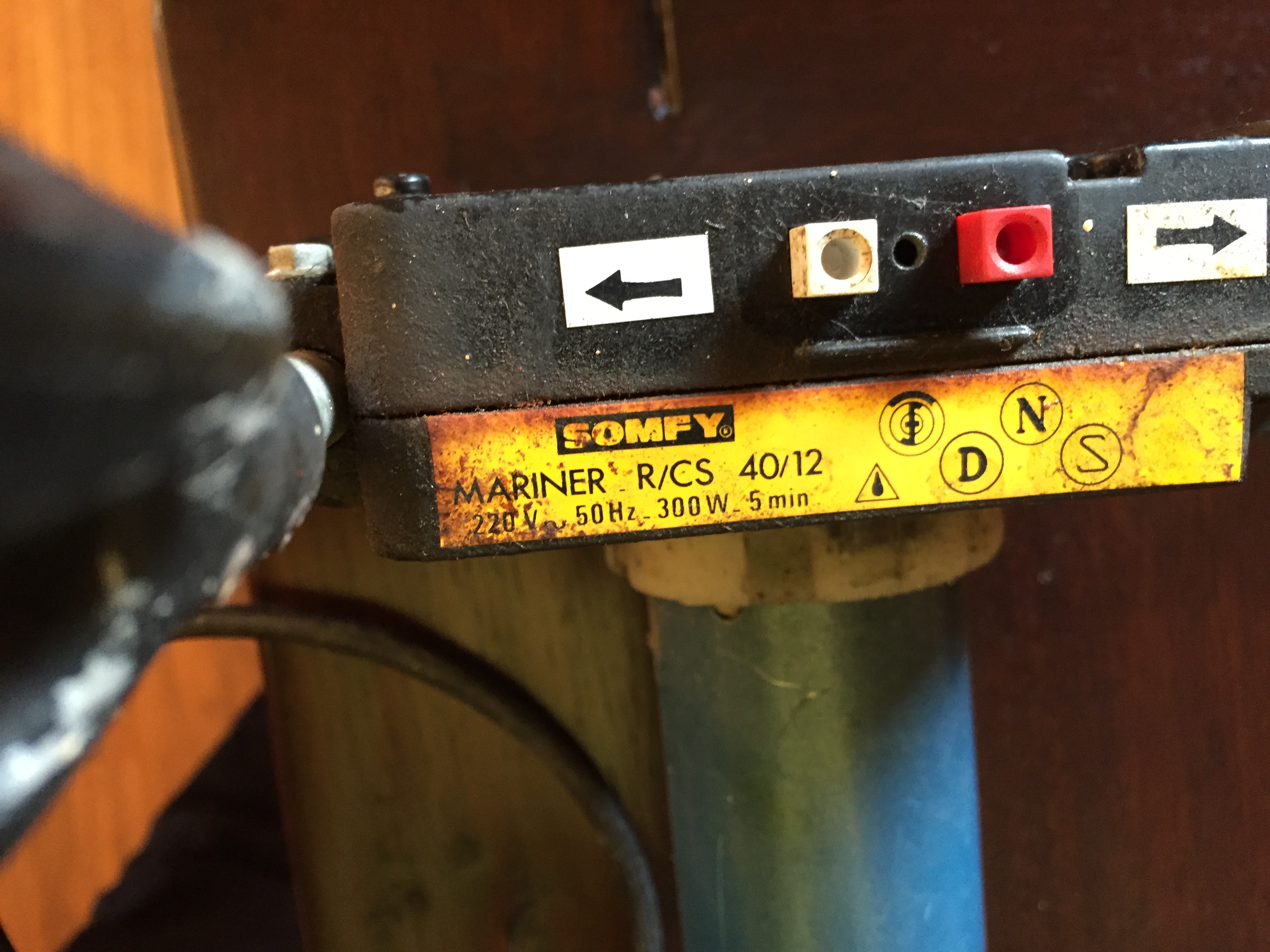

          &lt;div class=&quot;body-bd&quot;&gt;&lt;p&gt;Cher Phuilippe, nous avons achete en ligne le moteur, de ce fait si vous pouviez me recommeder un magasin specialise a Annemasse (74) cela serait alors plus simple d aller chez eux et leur montrer les deux moteurs, l ancien (demonte) et le nouveau et voir avec eux. Sinon tachez svp de nous aider, voir les dimonsions ci jointes et les photos deja envoyees montrant les 2 moteurs cote a cote et l interieur du tube de  l ancien moteur&lt;/p&gt;&lt;/div&gt;

          &lt;div class=&quot;body-bd&quot;&gt;&lt;p&gt;La ou vous avez commandé votre moteur, ils ne proposent pas les bagues ?&lt;br /&gt;Quel est votre type de tube (plan coté en coupe de votre tube) ?&lt;/p&gt;&lt;/div&gt;

          &lt;div class=&quot;body-bd&quot;&gt;&lt;p&gt;Ou puis je obtrnir ces bagues et comment compenser la longueur differente de tube comment dois je choisir iu appeler ladaptateur que he dois acheter?&lt;/p&gt;&lt;/div&gt;

          &lt;div class=&quot;body-bd&quot;&gt;&lt;p&gt;Bonjour&lt;br /&gt;il vous faut commander les bagues d&amp;#39;adaptations correspondant à votre type de tube&lt;/p&gt;&lt;/div&gt;

          &lt;div class=&quot;body-bd&quot;&gt;&lt;p&gt;Cher Philippe,&lt;/p&gt;&lt;p&gt;sur votre recommendation, jai commande a la place de mon moteur de store marine r/cs 40/12, jai commande un vectran lt 50 csi . Je nai toutefois pas pu le monter car la longueur du cylindre metallique qui s enfile dans le tube du store nest pas la meme et de plus dans l ancien moteur a linterieur du tube il y avait une connection &amp;quot;femelle&amp;quot; et dans le nouveau moteur l entrainement est de type &amp;quot;male&amp;quot;. Je joins a ce messages les photos de ce que je tache de vous expliquer je suis sur que pour vous cela sera clair&lt;/p&gt;&lt;/div&gt;

          &lt;div class=&quot;body-bd&quot;&gt;&lt;p&gt;Bonjour&lt;/p&gt;&lt;p&gt;les 3 modeles (l&amp;#39;ancien et les 2 propositions) sont tous en diamètre 50&lt;/p&gt;&lt;p&gt;Votre moteur est un 40/12:&lt;br /&gt;40 pour le couple &lt;br /&gt;12 pour le vitesse de rotation&lt;/p&gt;&lt;p&gt;je vous ai proposé le meme couple mais légèrement plus rapide en rotation&lt;br /&gt;votre installateur vous a proposé un moteur plus puissant à la meme vitesse&lt;/p&gt;&lt;p&gt;Prenez bien un modèle CSI si vous voulez toujours la commande secours!&lt;/p&gt;&lt;/div&gt;
