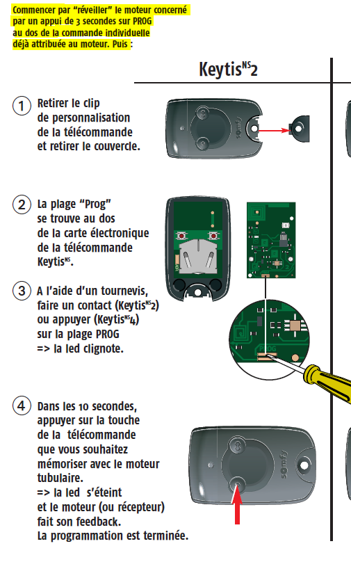

          &lt;div class=&quot;body-bd&quot;&gt;&lt;p&gt;Procédez comme suis(perso, je vous conseille plutôt une Keygo)&lt;/p&gt;&lt;/div&gt;

          &lt;div class=&quot;body-bd&quot;&gt;&lt;p&gt;Bonjour,&lt;br /&gt;Je possède un volet roulant commandé par une télécommande SMOOVE ORIGIN RTS.&lt;br /&gt;Je n&amp;#39;ai pas réussi à associé une télécommande SOMFY KEYTIS NS 2 RTS ?&lt;br /&gt;Qu&amp;#39;elle télécommande du type SOMFY KEYTIS à savoir petite et transportable sur un trousseau de clé puis je adapter sur un volet commandé par une SMOOVE RTS ???&lt;br /&gt;Par avance merci pour votre aide précieuse&lt;br /&gt;Cordialement&lt;br /&gt;M AUBERT&lt;/p&gt;&lt;/div&gt;
          &lt;div class=&quot;body-bd&quot;&gt;&lt;p&gt;Bonjour,&lt;br /&gt;Une commande Smoove pilote la montée ou la descente (inverseur).&lt;br /&gt;Une télécommande envoie une impulsion.&lt;br /&gt;Vous ne pouvez pas piloter directement des volets avec une Keytis.&lt;/p&gt;&lt;/div&gt;
