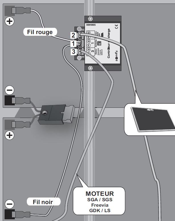

          &lt;div class=&quot;body-bd&quot;&gt;&lt;p&gt;Bonjour,&lt;br /&gt;Conclusion: les batteries semble chargées, la charge fonctionne mais pas d&amp;#39;alimentation au boitier électronique.&lt;br /&gt;Un YELLOW (technicien SAV) va faire suite à votre problème, il répondra sur ce post, selon sa disponibilité.&lt;br /&gt; Bonne journée.&lt;/p&gt;&lt;/div&gt;

          &lt;div class=&quot;body-bd&quot;&gt;&lt;p&gt;Bonsoir,&lt;/p&gt;&lt;p&gt;Aucune tension à la borne 3...&lt;br /&gt;Une idée ?&lt;/p&gt;&lt;/div&gt;

          &lt;div class=&quot;body-bd&quot;&gt;&lt;p&gt;Je voudrais la tension borne 3 du solarset voir FJ&lt;/p&gt;&lt;/div&gt;

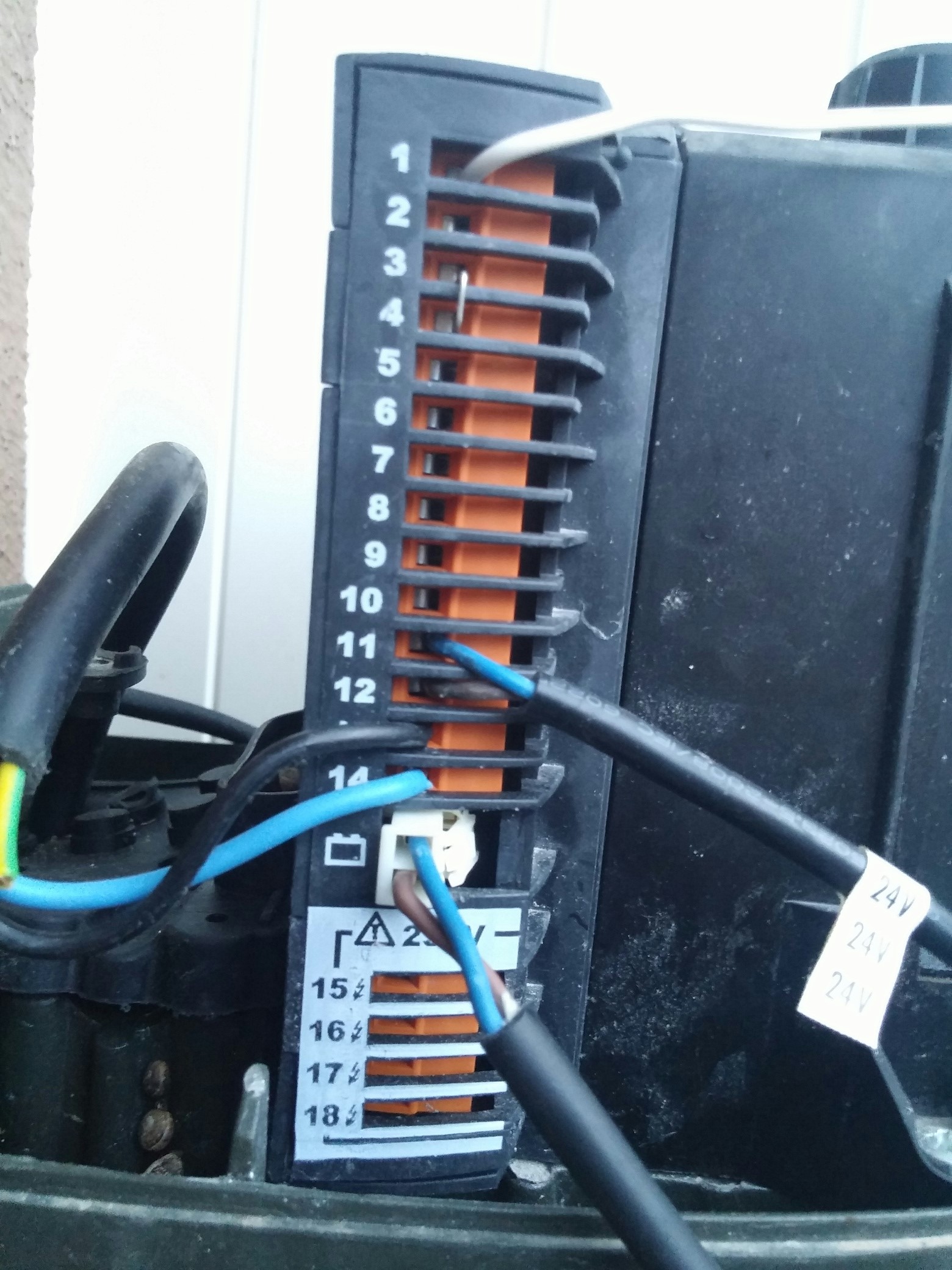

          &lt;div class=&quot;body-bd&quot;&gt;&lt;p&gt;Bonjour, et merci pour cette précision.&lt;br /&gt;Nouvelle mesure à la sortie des batteries ce matin : 10,1V pour l&amp;#39;une, 11V pour l&amp;#39;autre. Témoin moteur vert toujours éteint.&lt;br /&gt;Par contre, aucune tension sur le câblage au niveau du moteur Axovia : j&amp;#39;ai pris la mesure sur la barrette de raccordement électrique, au niveau des câbles qui repartent vers le moteur (11 et 12 sur la photo 1).&lt;br /&gt;Je ne vois pas comment prendre la tension sur la petite prise en plastique blanc qui vient des batteries vers la barrette électrique sans détériorer cette fiche avec les cosses du testeur...&lt;br /&gt;De plus les diodes du panneau de contrôle électronique sont toutes éteintes (photo 2).&lt;br /&gt;Merci de votre aide.&lt;/p&gt;&lt;/div&gt;

          &lt;div class=&quot;body-bd&quot;&gt;&lt;p&gt;bonjour,&lt;br /&gt;je me suis mal exprimé, je voulais la tension du câblage qui va sur l&amp;#39;alimentation du boitier électronique moteur Axovia.&lt;/p&gt;&lt;/div&gt;

          &lt;div class=&quot;body-bd&quot;&gt;&lt;p&gt;Merci pour votre retour.&lt;br /&gt;Ce soir, après une journée de charge sans utilisation, la tension de sortie sur une batterie est de 10V, et de 11V sur l&amp;#39;autre de 11V, soit 21V cumulé.&lt;br /&gt;En revanche, je ne sais pas où prendre la tension à la sortie moteur : pourriez-vous me donner quelques indications sur ce point ?&lt;br /&gt;Est-il possible que le panneau soit défectueux et n&amp;#39;envoie pas assez de &amp;quot;jus&amp;quot; ?&lt;/p&gt;&lt;/div&gt;
