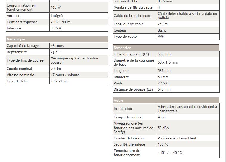

          &lt;div class=&quot;body-bd&quot;&gt;&lt;p&gt;Bonjour,&lt;br /&gt;Voir doc joint : 20Nm, usage intermittent.&lt;/p&gt;&lt;/div&gt;

          &lt;div class=&quot;body-bd&quot;&gt;&lt;p&gt;Pour essayer  de comprendre le pb de perte de puissance sur mes moteurs, je souhaiterais savoir la puissance préconisée par Somfy pour des volets de 2m50 de large sur 2m30 de haut.&lt;br /&gt;Les moteurs actuels sont des METEOR 20/17 RTS2.&lt;br /&gt;Merci pour votre réponse.&lt;/p&gt;&lt;/div&gt;
