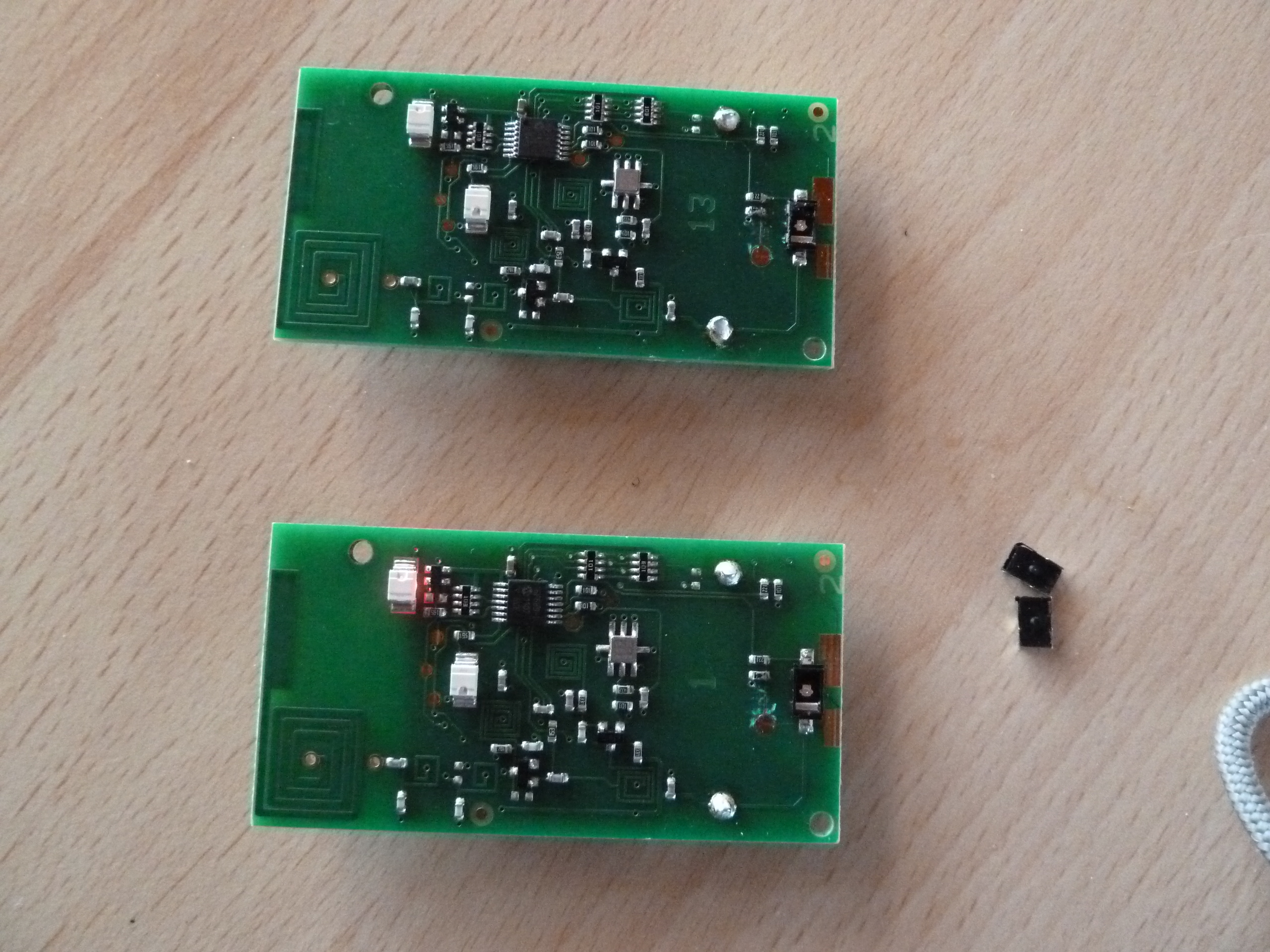

          &lt;div class=&quot;body-bd&quot;&gt;&lt;p&gt;Bonjour Alain,&lt;/p&gt;&lt;p&gt;Je vous confirme qu&amp;#39;il semblerait que vos deux télécommandes KEYTIS 4 RTS NS semblent défectueuses. Afin de gérer votre SAV, je vais avoir besoin d&amp;#39;informations personnelles. C&amp;#39;est pour cette raison que je viens de vous envoyer un mail pour continuer votre dépannage en privé.&lt;/p&gt;&lt;p&gt;Bonne journée,&lt;/p&gt;&lt;/div&gt;

          &lt;div class=&quot;body-bd&quot;&gt;&lt;p&gt;Bonjour&lt;/p&gt;&lt;p&gt;Ouvert, le problème persiste, mais j&amp;#39;ai trouvé (voir photo) le bouton prog désassemblé sur les 2 télécommandes (certainement une erreur de manipulation lors de la programmation)&lt;br /&gt;Que faire ?&lt;br /&gt;Merci&lt;/p&gt;&lt;/div&gt;

          &lt;div class=&quot;body-bd&quot;&gt;&lt;p&gt;Bonjour,&lt;/p&gt;&lt;p&gt;J&amp;#39;ai acheté 4 télécommandes Keytis NS4RS pour piloter 4 micro modules d&amp;#39;éclairage. Avec 2 télécommandes tout fonctionne parfaitement, avec les 2 autres, grosse difficulté pour les programmer et maintenant elles clignotent dès que je les saisis ?&lt;br /&gt;Impossible de les utiliser tant qu&amp;#39;elles clignotent, mais dès que je les repose sur une table elles ne clignotent plus et dès que je les retouche, elles reclignotent.&lt;br /&gt;Merci d&amp;#39;avance pour votre aide&lt;br /&gt;Alain&lt;/p&gt;&lt;/div&gt;
          &lt;div class=&quot;body-bd&quot;&gt;&lt;p&gt;Bonsoir Alain,&lt;br /&gt;Cela ressemble à une touche qui reste bloquée, sur une télécommande à la rigueur, mais sur deux télécommandes&amp;quot;.&lt;br /&gt;Faire l&amp;#39;essai d&amp;#39;ouvrir une télécommande, le problème persiste t-il ?&lt;/p&gt;&lt;/div&gt;
