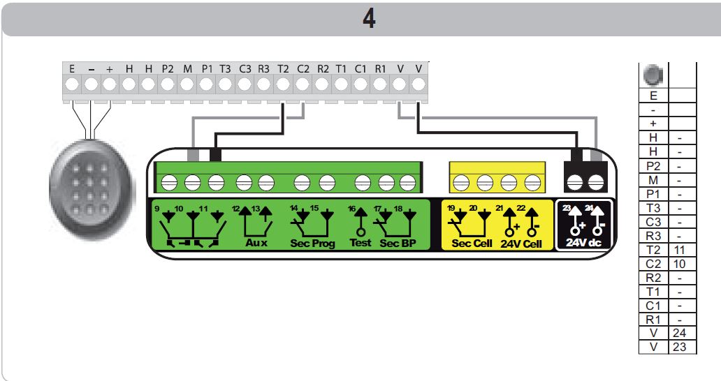

          &lt;div class=&quot;body-bd&quot;&gt;&lt;p&gt;c&amp;#39;est bien un rts. j&amp;#39;ai trouvé la solution,outre le capot, il y a un 2° carter gris, les bouton de programmation sont accessibles après démontage.&lt;br /&gt;merci de vos réponses.&lt;/p&gt;&lt;/div&gt;

          &lt;div class=&quot;body-bd&quot;&gt;&lt;p&gt;Voici le câblage du digicode avec Elixio 500 rts&lt;/p&gt;&lt;/div&gt;
