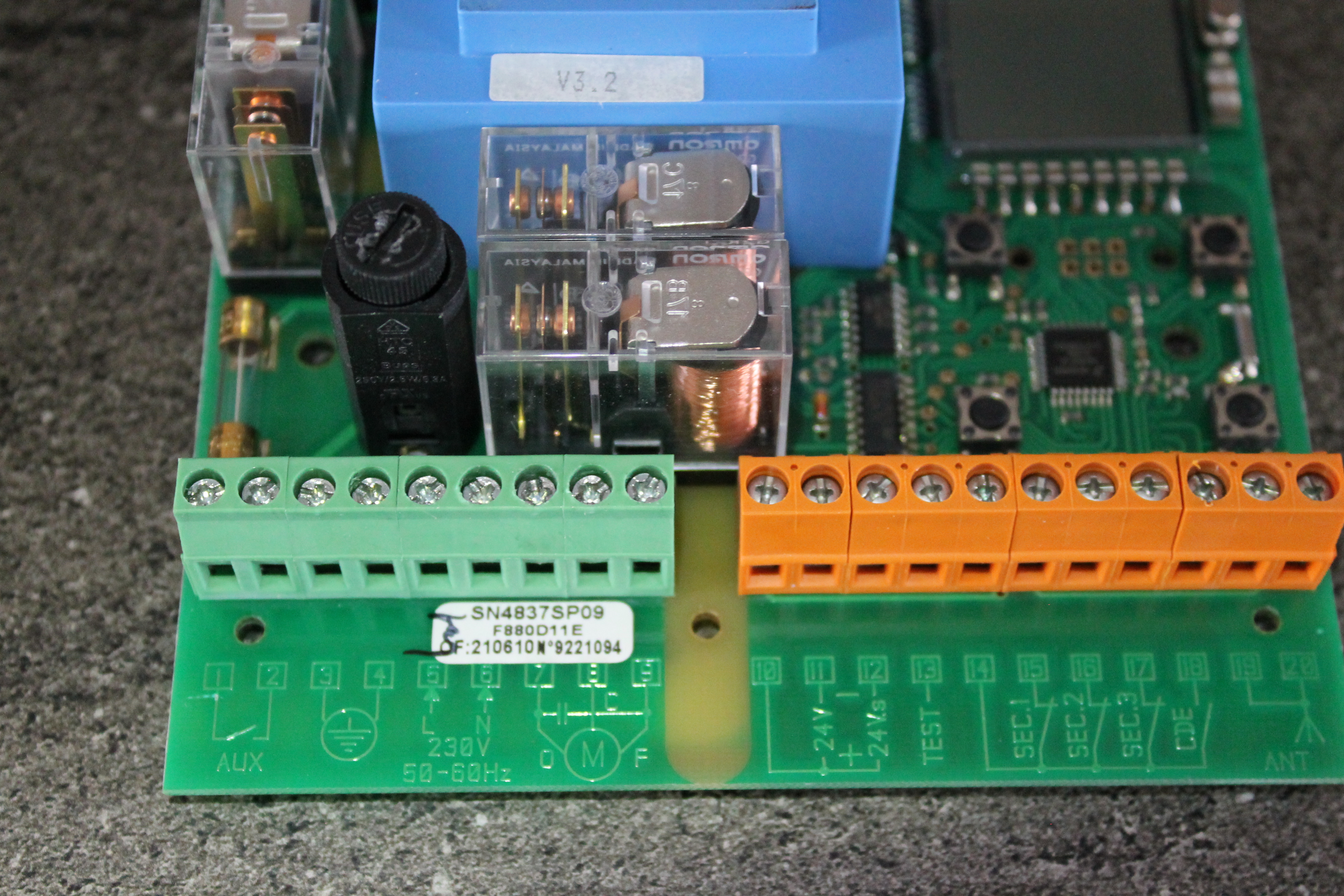

          &lt;div class=&quot;body-bd&quot;&gt;&lt;p&gt;Les bornes ne doivent jamais faire d&amp;#39;étincelles, sauf si elles sont mal serrées. A voir la photo, c&amp;#39;est peut-être le reflet d&amp;#39;étincelles des contacts du relais d&amp;#39;à coté, ce serait plus logique.&lt;br /&gt;Voir s&amp;#39;il n&amp;#39;y aurait pas de mauvaises soudures des bornes de l&amp;#39;autre coté de la carte.&lt;/p&gt;&lt;/div&gt;

          &lt;div class=&quot;body-bd&quot;&gt;&lt;p&gt;Bonjour,&lt;/p&gt;&lt;p&gt;je vous expose ma problématique:&lt;br /&gt;j&amp;#39;ai une porte de garage enroulable (boitier commande SIMU RSA HZ2006048).&lt;br /&gt;Lorsque je procède à son ouverture par le bouton poussoir dans le garage tout se passe bien (apparition toutefois du code d&amp;#39;erreur Cb à la fin de l&amp;#39;ouverture).&lt;br /&gt;Les problèmes apparaissent à la fermeture. La fermeture s&amp;#39;interrompt à plusieurs reprises. A chaque fermeture je suis obligé d&amp;#39;appuyer sur le bouton poussoir, engager la montée puis appuyer à nouveau pour ré-engager la descente. Cela peut recommencer 10 fois pour enfin fermer complètement la porte.&lt;br /&gt;Ma problématique ressemble donc fortement à celle abordée ici: &lt;a title=&quot;porte garage motorisee s&amp;#39;arrete plusieurs fois en descente moteur somfy et boitier axroll&quot; href=&quot;http://forum.somfy.fr/questions/771844-porte-garage-motorisee-arrete-fois-descente-moteur-womfy-boitier-axroll&quot;&gt;http://forum.somfy.fr/questions/771844-porte-garage-motorisee-arrete-fois-descente-moteur-womfy-boitier-axroll&lt;/a&gt;&lt;/p&gt;&lt;p&gt;J&amp;#39;ai fait un premier tests: débrancher le bouton poussoir pour voir s&amp;#39;il est défectueux. J&amp;#39;ai donc utilisé une télécommande pour ouvrir/fermer la porte --&amp;gt; même constat: interruption à plusieurs reprises de la fermeture --&amp;gt; le problème vient d&amp;#39;ailleurs...&lt;/p&gt;&lt;p&gt;Auriez-vous une idée? Un test à réaliser pour identifier la pièce défaillante?&lt;/p&gt;&lt;p&gt;D&amp;#39;avance merci pour votre aide.&lt;br /&gt;RL&lt;/p&gt;&lt;/div&gt;

          &lt;div class=&quot;body-bd&quot;&gt;&lt;p&gt;Bonjour,&lt;br /&gt;avant d&amp;#39;aller plus loin et de regarde l&amp;#39;état du moteur, j&amp;#39;ai regardé en détail ce qui se passe dans le boitier au moment de la fermeture.&lt;br /&gt;J&amp;#39;ai remarqué que lorsque la porte s&amp;#39;arrête dans la descente (affichage très bref du code Cb), il y a une étincelle au niveau des bornes 7/8. Sans pouvoir dire ce qui la provoque. C&amp;#39;est répétable. A chaque arrêt de la porte et affichage du code Cb, il y a cette étincelle.&lt;/p&gt;&lt;p&gt;Une idée?&lt;/p&gt;&lt;p&gt;Bon Dimanche&lt;br /&gt;RL&lt;/p&gt;&lt;/div&gt;

  <enclosure length="5184953" url="https://dimelo-answers-production.s3.eu-west-1.amazonaws.com/177/64ac3d26a4a473b6/img_6882_original.jpg?7cc8cfd" type="image/jpeg" />

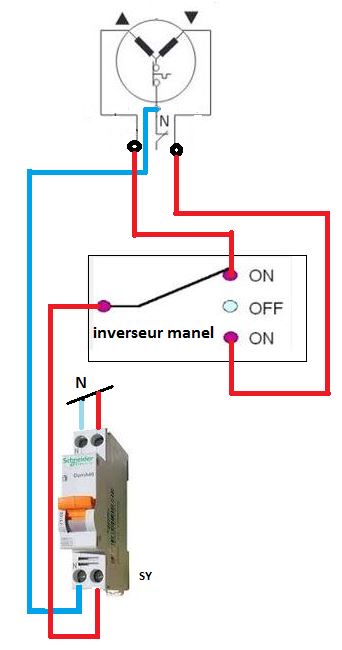

          &lt;div class=&quot;body-bd&quot;&gt;&lt;p&gt;Bonjour,&lt;/p&gt;&lt;p&gt;j&amp;#39;ai testé en faisant le montage présenté par Sylvain C.&lt;br /&gt;Cela fonctionne. La porte ne s&amp;#39;arrête plus dans la descente.&lt;/p&gt;&lt;p&gt;J&amp;#39;en conclus que cela vient du boitier?&lt;br /&gt;Dois-je le remplacer ou je peux le réparer?&lt;/p&gt;&lt;p&gt;Cordialement,&lt;br /&gt;RL&lt;/p&gt;&lt;/div&gt;

          &lt;div class=&quot;body-bd&quot;&gt;&lt;p&gt;Bonjour R L,&lt;br /&gt;Voici un test moteur sans passer par l&amp;#39;électronique.&lt;/p&gt;&lt;/div&gt;

  <enclosure length="30794" url="https://dimelo-answers-production.s3.eu-west-1.amazonaws.com/177/6fc65fab788fd095/test_moteur_axrol_inverseur_manuel_original.jpg?7cc8cfd" type="image/jpeg" />

          &lt;div class=&quot;body-bd&quot;&gt;&lt;p&gt;Oui et non, il faut brancher directement le Neutre moteur sur la borne 8.&lt;/p&gt;&lt;/div&gt;
