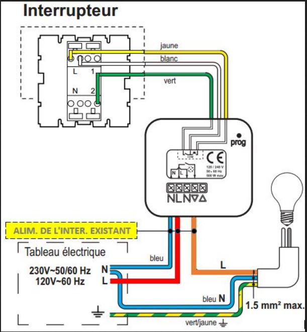

          &lt;div class=&quot;body-bd&quot;&gt;&lt;p&gt;Bonjour Denis,&lt;br /&gt;Effectivement, rien de plus simple avec Le micro module 5110251A, à condition que le contact soit isolé du secteur 220v, pas très bavard à ce sujet sur la notice, &amp;quot;ce qui ne ferait pas très bon ménage sur du fil d&amp;#39;interphone&amp;quot; voici le branchement.&lt;br /&gt;Bonne journée&lt;/p&gt;&lt;/div&gt;

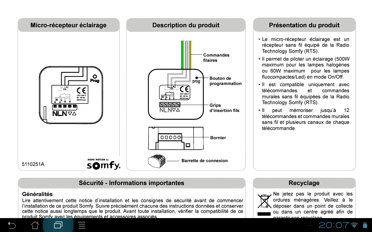

          &lt;div class=&quot;body-bd&quot;&gt;&lt;p&gt;désolé mais le micro module a une fonction mixte ,il est radio  via une télécommande  et il peut etre raccordé à un poussoir .&lt;/p&gt;&lt;p&gt;Ci-joint le schéma. merci de vos commentaires&lt;/p&gt;&lt;/div&gt;

          &lt;div class=&quot;body-bd&quot;&gt;&lt;p&gt;Bonsoir Denis,&lt;br /&gt;Le micro module 5110251A est aussi radio et non pas filaire.&lt;/p&gt;&lt;/div&gt;

          &lt;div class=&quot;body-bd&quot;&gt;&lt;p&gt;Somfy  5110251A&lt;/p&gt;&lt;/div&gt;

          &lt;div class=&quot;body-bd&quot;&gt;&lt;p&gt;Je souhaite commander un éclairage exterieur avec la telecommande RTS de mon portail SOMFY   et à l&amp;#39;aide de mon interphone par l&amp;#39;utilisation d&amp;#39;un contact . Comment cabler avec recepteur SOMFY ( ref 2400583) ou equivalent ?&lt;/p&gt;&lt;/div&gt;
          &lt;div class=&quot;body-bd&quot;&gt;&lt;p&gt;Bonjour Denis,&lt;br /&gt;Pour piloter avec une télécommande rts pas de problème.&lt;br /&gt;Pour l&amp;#39;interphone par un bouton poussoir pas possible, il faudra une commande mural radio rts.&lt;br /&gt;Si votre interphone est un V200 V400 ou V600 SOMFY la commande radio rts est possible sur ce type d&amp;#39;appareil.&lt;/p&gt;&lt;/div&gt;
