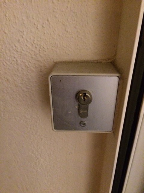

          &lt;div class=&quot;body-bd&quot;&gt;&lt;p&gt;Bonjour,&lt;/p&gt;&lt;p&gt;Voici mon projet à court terme :&lt;/p&gt;&lt;p&gt;1/ Porte d&amp;#39;entrée (volet roulant):&lt;br /&gt;Voir image IMG_3038/IMG_3039&lt;br /&gt;C&amp;#39;est une motorisation filaire par quoi je peux remplacer les deux boitiers pour qu&amp;#39;ils puissent être compatible Somfy BOX&lt;/p&gt;&lt;p&gt;2/ Chambre (volet roulant) :&lt;br /&gt;Voir image IMG_3040&lt;br /&gt;Idem C&amp;#39;est une motorisation filaire par quoi je peux remplacer le boitier pour qu&amp;#39;il puisse être compatible Somfy BOX&lt;/p&gt;&lt;p&gt;Merci d&amp;#39;avance pour votre aide.&lt;/p&gt;&lt;p&gt;Cordialement&lt;/p&gt;&lt;/div&gt;
          &lt;div class=&quot;body-bd&quot;&gt;&lt;p&gt;Avec la référence ou le modèle de vos volets il sera plus facile de trouver une solution adaptée.&lt;/p&gt;&lt;p&gt;Sinon à ce stade je ne vois que 2 solutions :&lt;br /&gt;Solution 1, remplacer ce volet &amp;quot;atypique&amp;quot; par un volet avec commandes montée et descente distinctes&lt;br /&gt;Solution 2, passer par une box domotique capable d&amp;#39;envoyer une double impulsion (pas Tahoma)&lt;/p&gt;&lt;/div&gt;

          &lt;div class=&quot;body-bd&quot;&gt;&lt;p&gt;Inutile, une commande volet roulant est un inverseur et votre motorisation fonctionne par bouton poussoir.&lt;/p&gt;&lt;/div&gt;

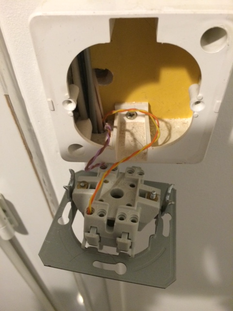

          &lt;div class=&quot;body-bd&quot;&gt;&lt;p&gt;Bonjour,&lt;br /&gt;La personne qui a monté ce volet n&amp;#39;est surement pas un électricien, pou avoir utilisé du fil téléphone... il a cependant pensé à doubler les fils, ce qui est un minimum, ainsi jaune/orange et marron/violet doivent être considérés comme 2 fils et non 4.&lt;br /&gt;Pour ce qui est du fonctionnement à 1 ou 2 appuis, il  l&amp;#39;air particulier et ne fonctionnera avec aucun automatisme Somfy à ma connaissance.&lt;/p&gt;&lt;/div&gt;

          &lt;div class=&quot;body-bd&quot;&gt;&lt;p&gt;Merci pour la réponse !&lt;/p&gt;&lt;p&gt;Par contre je viens de voir sur la notice de montage, moi J&amp;#39;ai 4 fils sur l&amp;#39;interrupteur (marron, violet, orange et jaune). Je ne vois ou je dois les brancher sur le récepteur.&lt;br /&gt;Mon interrupteur est particulier je dois appuyer 2 fois en bas pour descendre ou monter et une fois en bas si je veux le stopper lors de la monté ou la descente.&lt;/p&gt;&lt;/div&gt;

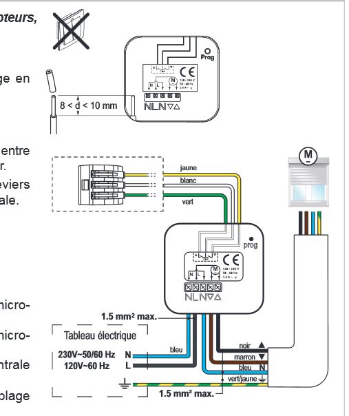

          &lt;div class=&quot;body-bd&quot;&gt;&lt;p&gt;Bonjour,&lt;br /&gt;Micro récepteur VR RTS&lt;br /&gt;&lt;a href=&quot;https://www.somfy.fr/produits/2401162/micro-recepteur-pour-volet-roulant-motorise&quot; rel=&quot;nofollow&quot;&gt;https://www.somfy.fr/produits/2401162/micro-recepteur-pou...&lt;/a&gt;&lt;/p&gt;&lt;/div&gt;
