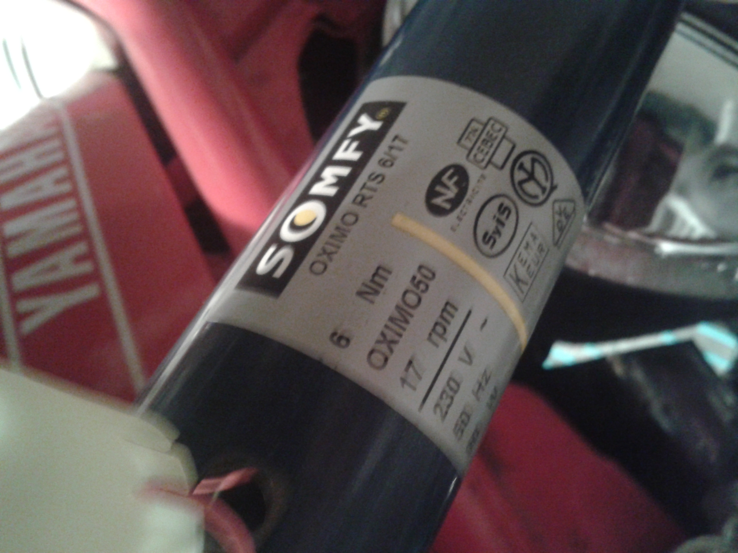

          &lt;div class=&quot;body-bd&quot;&gt;&lt;p&gt;Bonjour&lt;br /&gt;le Volet Roulant ne bougeait plus (bloqué en bas) mais on pouvait entendre moteur tourné donc j&amp;#39;ai démonter le coffrage du VR. les 4 attaches tablier cassé je les ai remplacé par les même.&lt;br /&gt;Ensuite j&amp;#39;ai essayé le VR. le VR ne bouges pas reste bloqué en bas mais quand j&amp;#39;active la descente j&amp;#39;entends le moteur mais pas de bruit quand je veux le remonté avec la télécommande.&lt;br /&gt;Donc j’essaye une RAZ et réglages des fins de courses. le VR ne remontes jamais  durant toutes les opérations. je vais au bout de la manipulation , je réessaye plusieurs fois rien ne se passe.&lt;br /&gt;je démonte le tablier pour essayer a vide le moteur tourne que dans un sens (celui de la descente). &lt;br /&gt;n&amp;#39;étant plus sous garantie je décide de démonter ce moteur. je test ensuite  uniquement la &amp;quot;carte&amp;quot; sur le secteur sans le condo.&lt;br /&gt;je test monté puis descente mais je n’entends que les clac dans un sens pas dans l&amp;#39;autre. relais défectueux? est il possibles de vous envoyer la &amp;quot;carte&amp;quot; pour identifier le problème?&lt;/p&gt;&lt;/div&gt;
          &lt;div class=&quot;body-bd&quot;&gt;&lt;p&gt;Bonjour Ben,&lt;/p&gt;&lt;p&gt;Le moteur ILMO est un moteur filaire sans programmation qui s&amp;#39;arrête sur effort en butée haute et basse. D&amp;#39;après ce que vous nous indiquez, il semblerait que le moteur soit défectueux. Je vous conseille donc de vous rapprocher de votre installateur pour qu&amp;#39;il gère votre SAV.&lt;/p&gt;&lt;p&gt;Bonne journée,&lt;/p&gt;&lt;/div&gt;

          &lt;div class=&quot;body-bd&quot;&gt;&lt;p&gt;Mon moteur fait de très brefs mouvements quand on appuie sur les boutons de la commande et faut du bruit genre &amp;quot;clac clac clac&amp;quot; c&amp;#39;est un modèle filaire ilmo&lt;/p&gt;&lt;/div&gt;
          &lt;div class=&quot;body-bd&quot;&gt;&lt;p&gt;Bonjour Ben,&lt;/p&gt;&lt;p&gt;Pouvez-vous me donner plus de précisions sur ce que vous entendez par &quot;le moteur bouge mais rien&quot; ? De la même manière, avez-vous suivi la procédure de reprogrammation du moteur décrite au lien ci-dessous :&lt;/p&gt;&lt;p&gt;&lt;a href=&quot;http://forum.somfy.fr/questions/562905-somfy-volet-roulant-remise-zero-reglage-fin-course&quot;&gt;Somfy volet roulant : Remise à zéro et réglage de fin de course&lt;/a&gt;&lt;/p&gt;&lt;p&gt;Bonne journée,&lt;/p&gt;&lt;/div&gt;

          &lt;div class=&quot;body-bd&quot;&gt;&lt;p&gt;j&amp;#39;ai testé la partie commande a part vu que c&amp;#39;est elle qui pose problème. on entends les clacs des contact de la partie commande du moteur ( le boitier noir) que dans un sens pas dans l&amp;#39;autre. ci joint la vidéo avec le condo si tu veux.&lt;/p&gt;&lt;/div&gt;

          &lt;div class=&quot;body-bd&quot;&gt;&lt;p&gt;Sans condensateur, ça marche forcément moins bien&lt;/p&gt;&lt;/div&gt;
