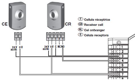

          &lt;div class=&quot;body-bd&quot;&gt;&lt;p&gt;Bonjour.&lt;br /&gt;Je viens d&amp;#39;acheter auprès de la boutique SOMFY un boitier électronique SLD 3000-3100 afin de remplacer l&amp;#39;ancien qui était HS.&lt;br /&gt;Je l&amp;#39;ai installé ce jour. Le paramétrage de la course du portail se passe correctement, les 2 allers-retours se faisant à vitesse lente et dans le bon sens. La manipulation se termine par un &amp;quot;Bip&amp;quot; de la carte. Malheureusement, une fois cela terminé, le voyant défaut s&amp;#39;allume fixe et plus rien n&amp;#39;est possible.&lt;br /&gt;J&amp;#39;ai débranché et les cellules et le feu orange afin de supprimer toute possibilité d&amp;#39;interférence : toujours le même résultat.&lt;br /&gt;J&amp;#39;ai coupé et remis l&amp;#39;alimentation électrique : idem.&lt;br /&gt;J&amp;#39;ai réinitialisé à plusieurs reprises la télécommande : toujours idem.&lt;br /&gt;Je suis un peu perdu.&lt;br /&gt;Que dois-je faire pour solutionner ce souci.&lt;br /&gt;Merci par avance pour votre réponse.&lt;/p&gt;&lt;/div&gt;
          &lt;div class=&quot;body-bd&quot;&gt;&lt;p&gt;Bonjour Renaud,&lt;br /&gt;Vérifier le branchement des cellules Voir FJ.&lt;/p&gt;&lt;/div&gt;

          &lt;div class=&quot;body-bd&quot;&gt;&lt;p&gt;Bonjour,&lt;br /&gt;Merci à Sylvain C. Votre réponse m&amp;#39;a permis de paramétrer correctement les télécommandes. Le feu orange fonctionne aussi correctement.&lt;br /&gt;Par contre,, lorsque je branche les cellules et donc enlève le shunt, la carte se remet en défaut. Auriez-vous un conseil?&lt;br /&gt;En réponse à votre question et à celle de Richy C., il s&amp;#39;agit d&amp;#39;un boîtier à 4 voyants.&lt;br /&gt;Merci par avance.&lt;/p&gt;&lt;/div&gt;

          &lt;div class=&quot;body-bd&quot;&gt;&lt;p&gt;Bonjour Renaud,&lt;br /&gt;débranche les cellules,  faire un (shunt), placé&lt;br /&gt;entre les bornes 3 et 4 du boîtier électronique,  refaire un apprentissage.&lt;br /&gt;Le problème persiste t-il ?&lt;/p&gt;&lt;/div&gt;
