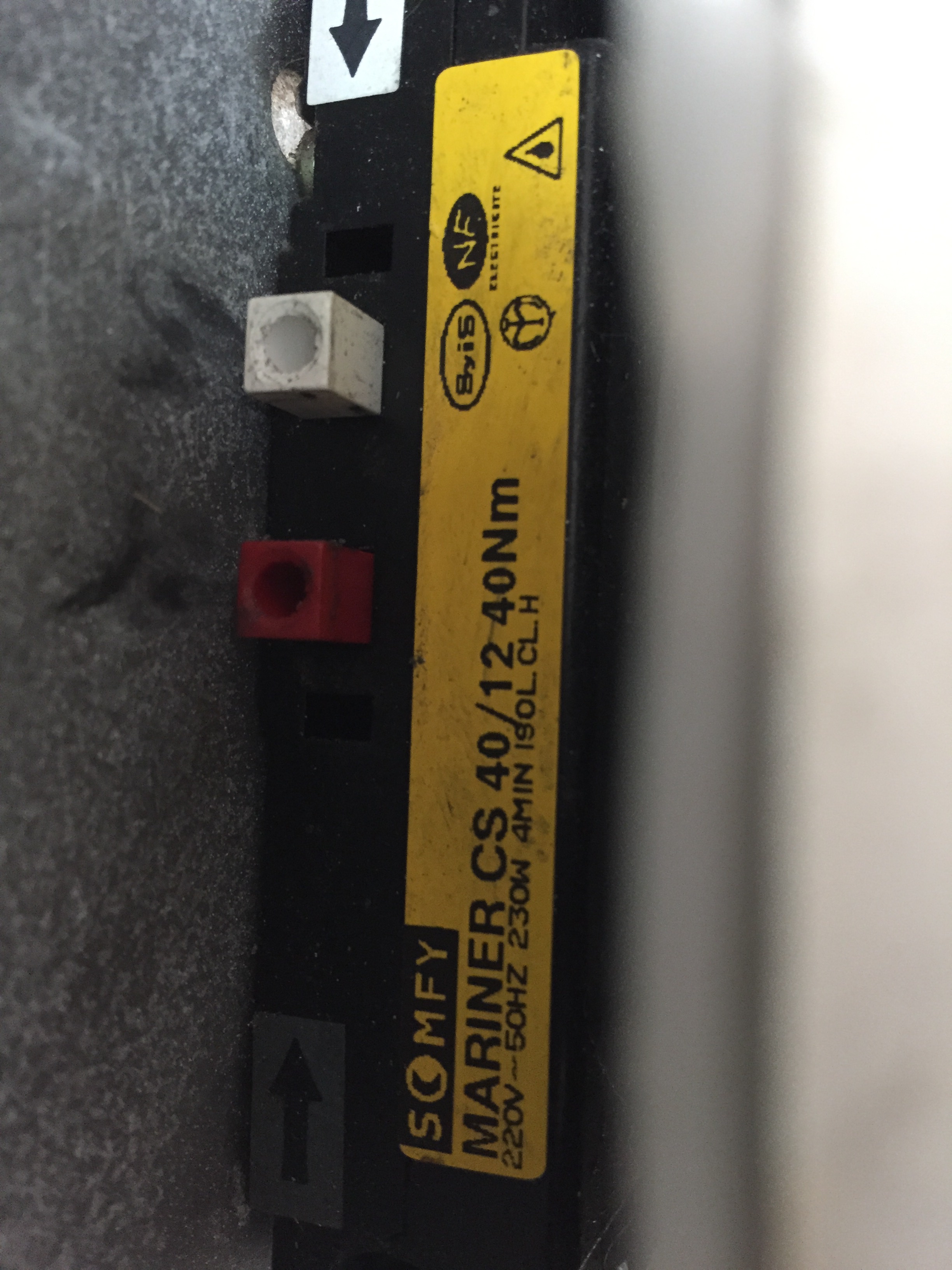

          &lt;div class=&quot;body-bd&quot;&gt;&lt;p&gt;Bonjour Yvon,&lt;/p&gt;&lt;p&gt;Je vous confirme que le réglage des butées correspond bien à la vidéo que je vous ai communiqué même si les couleurs ne sont pas identiques. Si vous appuyez sur les boutons l&amp;#39;un après l&amp;#39;autre que ce passe-t-il ?&lt;/p&gt;&lt;p&gt;Bonne Journée&lt;/p&gt;&lt;/div&gt;

          &lt;div class=&quot;body-bd&quot;&gt;&lt;p&gt;volet installé il y a 20 ans. J&amp;#39;ai un bouton rouge en bas et blanc en haut. Je voudrais régler le point haut et le point bas, mais je n&amp;#39;ai pas le mode d&amp;#39;emploi. Je n&amp;#39;ai pas compris le fonctionnement. Où puis-je trouver la notice? &lt;br /&gt;ref:MARIFER CR40/12 40Nm&lt;br /&gt;220V-50HZ 230W&lt;/p&gt;&lt;/div&gt;

          &lt;div class=&quot;body-bd&quot;&gt;&lt;p&gt;A Robert P: J&amp;#39;ai en effet une faute de frappe: &lt;br /&gt;c&amp;#39;est MARINER et non MARIFER&lt;br /&gt;A mARTIAL v. j&amp;#39;ai déja vue cette video, mais c&amp;#39;est un SAV récent qui ne correspond pas à mon système. Je n&amp;#39;ai pas des boutons blanc et jaune, mais blanc et rouge, sans cache. On ne peut pas les enfoncer ensemble.&lt;/p&gt;&lt;/div&gt;

          &lt;div class=&quot;body-bd&quot;&gt;&lt;p&gt;Bonjour Yvon,&lt;/p&gt;&lt;p&gt;Je vous invite à consulter la vidéo ci-dessous :&lt;/p&gt;&lt;p&gt;&lt;a href=&quot;https://www.youtube.com/watch?v=oHQs-5ku100&quot; target=&quot;_blank&quot;&gt;Vidéo : SOMFY - Réglage fins de courses sur un volet roulant avec boutons &lt;/a&gt;&lt;/p&gt;&lt;p&gt;Bonne Journée&lt;/p&gt;&lt;/div&gt;
