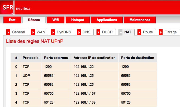

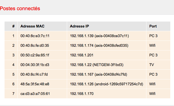

          &lt;div class=&quot;body-bd&quot;&gt;&lt;p&gt;Bonjour. J&amp;#39;ai continué mes investigations, et essayé d&amp;#39;installer la 2eme cam étanche.Celle-ci a bien été reconnue, prend des image, mais pas de live, ni sur le réseau de la maison, ni sur un réseau interne... Bon ...J&amp;#39;ai re-installée ma CAM d&amp;#39;intérieure, non étanche, pour laquelle  je n&amp;#39;avais pas de live sur un réseau externe à la maison. Et la ô magie de l&amp;#39;informatique, les 3 caméras sont apparue en live sur le réseau de la maison. Ouf un premier pas. Essai sur un réseau externe (en connectant mon mac en partage de connexion 3G avec mon smartphone): les 2 cam étanches apparaissent bien en live, mais toujours pas la caméra d&amp;#39;intérieur. J&amp;#39;ai trouvé le hic. Ci-joint les postes connectés, on voit bien les 3 cam, dont celle d&amp;#39;intérieur en .174 Wifi. Je me demandait comment les images étaient envoyées en live. Le centrale servaient-t-elle de relais ou pas ? Et bien non, le serveurs somfy attaquent directement les cams. Je ne sais pas comment somfy se débrouille avec l&amp;#39;IP variable de SFR. Voir ci joint les postes connectés. On voit les 3 caméras IP AXIS. Comment les caméra peuvent-elles être vues de l&amp;#39;extérieur? Il faut router les ports entrée sortie. Somfy utilise des règles NAT UPNP, cad que les ports sont routés automatiquement par le service UPNP. Voir la liste. On remarque que les 2 cam étanche sont bien routées mais pas la cam d&amp;#39;intérieur ! il est donc impossible qu&amp;#39;elle soit visible sur un réseau externe !!! Solution : j&amp;#39;ai  fixé un routage fixe de la cam interne sur .177. je ne connais pas le port utilisé par la cam d&amp;#39;intérieur. J&amp;#39;ai donc mis l&amp;#39;adresse .177 en DMZ (DeMilitarised Zone). Cela ouvre tous les port sur le .177. Ma caméra d&amp;#39;intérieur apparait en live sur un réseau externe sans problème. C&amp;#39;était la solution, mais il y a bien un bug de fonctionnement de l&amp;#39;ensemble SOMFY CAMERA NEUF BOX (même avec la dernière centrale) : L&amp;#39;UPNP n&amp;#39;est pas correctement programmé dans la box pour la cam AXIX M1011-W EUR !!!! Cela peut sans doute fonctionner avec d&amp;#39;autres Box, opérateurs. Il me reste pour problème de Détecteur de mouvement Image, u seul est reconnu en image, as les suivant ... nouveau bug ... j&amp;#39;attends une solution. Merci.&lt;/p&gt;&lt;/div&gt;

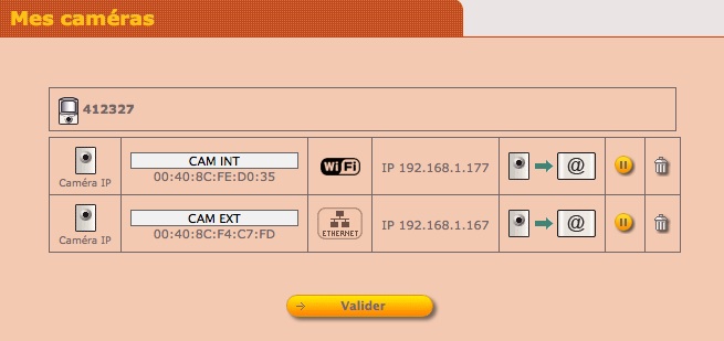

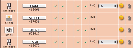

          &lt;div class=&quot;body-bd&quot;&gt;&lt;p&gt;Avec la nouvelle centrale, un nouveau bug a fait son apparition. Je dispose de 2 détecteurs de mouvement/image. Après la programmation de ces 2 détecteurs, la fonction photo ne fonctionnait que sur celui du salon (412327). Le 2eme n&amp;#39;apparaissait pas dans les cam/détecteurs d&amp;#39;image ... et ne prenait donc pas de photos (412066). J&amp;#39;ai de-installé re-installé, pas d&amp;#39;amélioration. J&amp;#39;ai fini par supprimer le détecteur qui fonctionne bien (412327), et installé uniquement 2 autres détecteurs, celui de l&amp;#39;étage (412066) et un autre ESSAI (412072), c&amp;#39;est celui que je doit renvoyer à somfy  car il a été remplacé. Si l&amp;#39;on regarde la liste des éléments les 2 détecteurs programmés  apparaissent bien ((412066, 412072). lorsque l&amp;#39;on va sur la page cam détecteurs d&amp;#39;image, ils n&amp;#39;apparaissent pas !!! mais par contre le 412327 (Salon) qui n&amp;#39;est plus mémorisé apparait !!!&lt;/p&gt;&lt;p&gt;Merci de me trouver une solution pour le bon fonctionnement des détecteur de mouvement image, la partie image dysfonctionne.&lt;/p&gt;&lt;/div&gt;
