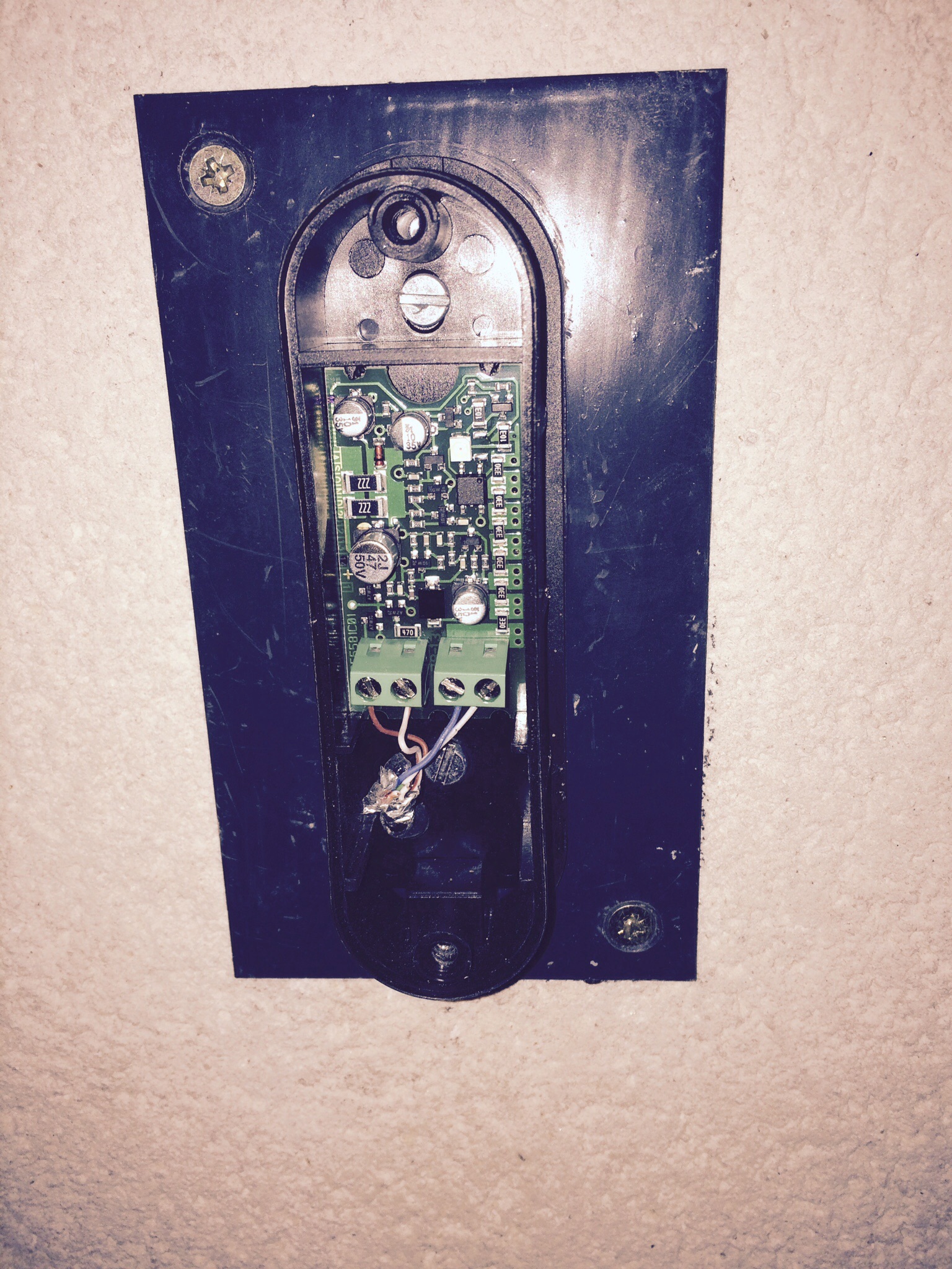

          &lt;div class=&quot;body-bd&quot;&gt;&lt;p&gt;Bonjour (Robert ;-)&lt;br /&gt;J&amp;#39;ai une motorisation de portail Elixo IO.&lt;br /&gt;Les télécommandes fonctionnent. Tahoma reconnait ma motorisation. MAIS j&amp;#39;ai le message suivant &amp;quot;Les conditions dans lesquelles se trouve l&amp;#39;équipement ne permettent pas d&amp;#39;appliquer la commande&amp;quot;. Effectivement, je ne peux pas et n&amp;#39;ai jamais pu piloter la motorisation du portail avec Tahoma.&lt;br /&gt;J&amp;#39;ai quand même lu la notice...&lt;br /&gt;Ma motorisation est configurée en P01=4 (fermeture automatique après tempo ou détection cellules)&lt;br /&gt;Le paramètre P07=3 cellules actives AVEC autotest avec cablage en conséquence. il semble que ce soit ce que requiert Tahoma.&lt;br /&gt;Néanmoins ça marche pas, j&amp;#39;ai donc dû faire une connerie, mais laquelle... ?&lt;br /&gt;Si vous avez une piste...&lt;br /&gt;Merci !&lt;/p&gt;&lt;/div&gt;
  <title>Réponse de Laurent S.</title>
  <dc:creator>Laurent S.</dc:creator>
          &lt;div class=&quot;body-bd&quot;&gt;&lt;p&gt;je pense qu&amp;#39;il s&amp;#39;agit d&amp;#39;une 4. voir photo&lt;/p&gt;&lt;/div&gt;
  <pubDate>Thu, 05 Mar 2015 05:21:12 GMT</pubDate>
  <link>https://forum.somfy.fr/questions/855156-elixo-io-tahoma/answers/1925561</link>
  <source url="https://forum.somfy.fr/questions/855156-elixo-io-tahoma/answers/1925561" />
  <guid>https://forum.somfy.fr/questions/855156-elixo-io-tahoma/answers/1925561</guid>
  <enclosure length="948338" url="https://dimelo-answers-production.s3.eu-west-1.amazonaws.com/177/744cac28672b4c0b/image_original.jpg?bb28c87" type="image/jpeg" />
  <title>Réponse de Gladys B.</title>
  <dc:creator>Gladys B.</dc:creator>
          &lt;div class=&quot;body-bd&quot;&gt;&lt;p&gt;Bonjour Laurent, &lt;/p&gt;&lt;p&gt;Pourriez-vous m&amp;#39;indiquer si votre cellules réceptrice possède 5 bornes (1, 2, 3, 4 et 5) ou 4 bornes (1, 2, 3 et 5)?&lt;br /&gt;Merci pour votre retour.&lt;/p&gt;&lt;p&gt;Bonne journée.&lt;/p&gt;&lt;/div&gt;
          &lt;div class=&quot;body-bd&quot;&gt;&lt;p&gt;Sans doute, il faut souvent refaire une manip pas à pas pour se rendre compte qu&amp;#39;on à loupé un truc...&lt;/p&gt;&lt;/div&gt;
          &lt;div class=&quot;body-bd&quot;&gt;&lt;p&gt;Effectivement, c&amp;#39;est bien ce que j&amp;#39;ai lu dans la notice et j&amp;#39;ai bien configuré ce mode de fonctionnement (Paramètre P01=4).&lt;br /&gt;Ca ne fonctionne pas pour autant, j&amp;#39;ai du louper quelque chose d&amp;#39;autre...&lt;/p&gt;&lt;/div&gt;
          &lt;div class=&quot;body-bd&quot;&gt;&lt;p&gt;Les automatismes de portail fonctionnent en mode automatique (avec cellules) ou en mode séquentiel (manuel), seul le mode automatique est permis avec Tahoma.&lt;/p&gt;&lt;/div&gt;
          &lt;div class=&quot;body-bd&quot;&gt;&lt;p&gt;Oui les cellules sont bien présentes et fonctionnement correctement...&lt;/p&gt;&lt;/div&gt;
          &lt;div class=&quot;body-bd&quot;&gt;&lt;p&gt;Vous avez des cellules ?&lt;/p&gt;&lt;/div&gt;
