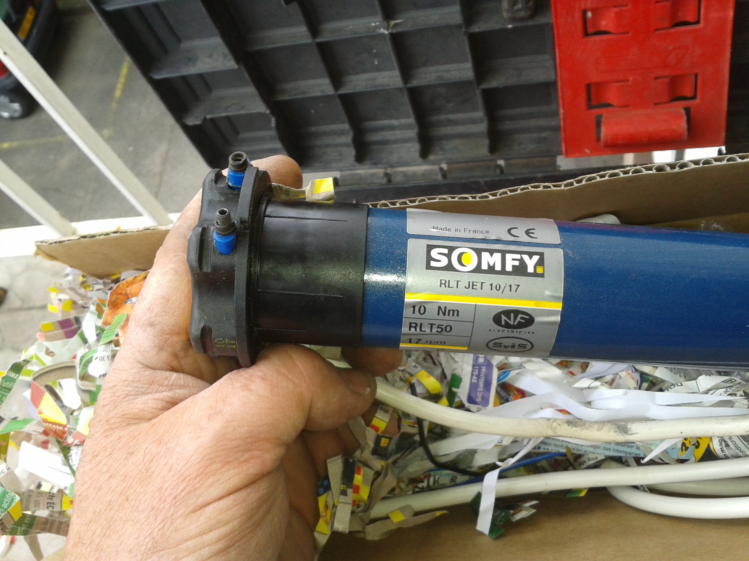

          &lt;div class=&quot;body-bd&quot;&gt;&lt;p&gt;Bonjour Nicolas, &lt;/p&gt;&lt;p&gt;Il semble que votre moteur ne soit pas un moteur Somfy mais un moteur filaire d&amp;#39;une autre marque où un récepteur et un émetteur Somfy ont été ajouté.&lt;/p&gt;&lt;p&gt;Nous n&amp;#39;avons pas de moteur avec des réglages de fins de course tel que les vôtres.&lt;br /&gt;Il faudrait donc trouver la marque de votre moteur et vous rapprocher du fabricant, afin qu&amp;#39;il vous guide pour le réglage.&lt;/p&gt;&lt;p&gt;Bonne journée.&lt;/p&gt;&lt;/div&gt;

          &lt;div class=&quot;body-bd&quot;&gt;&lt;p&gt;Bonjour je reviens avec mon problème de FDC, et oui toujours pas réglé ...&lt;br /&gt;Je récapitule:&lt;br /&gt;Mon moteur n&amp;#39;a pas de réglages de FDC. Il est câblé en filaire au récepteur (voir photo) qui se trouve à l’intérieur de l&amp;#39;appart .&lt;br /&gt; En bouton de commande émetteur j&amp;#39;ai cette bête la, et en récepteur (externe au moteur), celle-ci. Le récepteur à deux touches, une prog couplé à une diode rouge, et une touche montée/ descente. Le bouton de commande lui,  n&amp;#39;a pas de touche prog au dos .&lt;br /&gt;Ma question s&amp;#39;adresse à un vieux de la vieille, qui aurait installé ce genre de matériel dans les années 90 début 2000  &amp;quot; mais quelle est donc la manip à effectuer pour régler les fins de courses sur cette antiquité ? &amp;quot;&lt;br /&gt;Help me please !&lt;/p&gt;&lt;/div&gt;

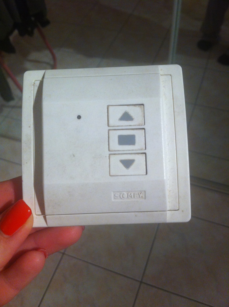

          &lt;div class=&quot;body-bd&quot;&gt;&lt;p&gt;Au moins c&amp;#39;est une commande radio, donc moteur radio.&lt;br /&gt;La vidéo de réglage des FDC devrait fonctionner avec votre moteur, l&amp;#39;avez-vous essayé ?&lt;/p&gt;&lt;/div&gt;

          &lt;div class=&quot;body-bd&quot;&gt;&lt;p&gt;Non je n&amp;#39;ai pas de ref ni nom de cette commande&lt;br /&gt;Il n&amp;#39;est pas filaire.&lt;br /&gt;voici la face arr.&lt;/p&gt;&lt;/div&gt;

          &lt;div class=&quot;body-bd&quot;&gt;&lt;p&gt;Je ne trouve pas cette notice, en tous cas c&amp;#39;est un ancien produit, je ne sais même pas s&amp;#39;il est en RTS ou filaire, auriez vous la référence ou le nom de ce produit ?&lt;br /&gt;Pour info voici une doc SAV de son cousin en commande bus, obsolète depuis 15ans...&lt;/p&gt;&lt;/div&gt;

          &lt;div class=&quot;body-bd&quot;&gt;&lt;p&gt;Là, je suis estomaqué !&lt;br /&gt;C&amp;#39;est plus de la réactivité...&lt;br /&gt;C&amp;#39;est, c&amp;#39;est ..&lt;br /&gt;Je ne trouve pas le mot, mais c&amp;#39;est bien sympa en tout cas :-))&lt;br /&gt; merci Robert&lt;/p&gt;&lt;/div&gt;

          &lt;div class=&quot;body-bd&quot;&gt;&lt;p&gt;Merci Robert P d&amp;#39;avoir pris du temps pour me répondre&lt;br /&gt;Je viens de recevoir une photo du point de commande . Connaissez-vous ce type de commande et son mode de programmation de fin de course.&lt;br /&gt;    Bien cordialement&lt;br /&gt;                  Nicolas&lt;/p&gt;&lt;/div&gt;
