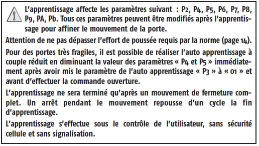

          &lt;div class=&quot;body-bd&quot;&gt;&lt;p&gt;Lors de la reprogrammation des télécommandes (qui bizzarement se sont déprogrammées de facon inexpliquée) j&amp;#39;ai du faire une mauvaise manipulation. Initialement l&amp;#39;ouverture et la fermeture s&amp;#39;effectuaient à la demande. Maintenant, le portail se referme automatiquement juste après l&amp;#39;ouverture avec une temporisation de quelques secondes. Quel est le paramètre qui permet de revenir au fonctionnement initial ! La documentation ne me permet pas de l&amp;#39;identifier et les quelques essais ne se sont pas avérés concluants. Merci pour votre aide.&lt;/p&gt;&lt;/div&gt;
