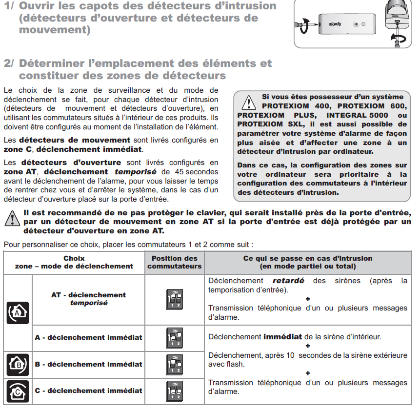

          &lt;div class=&quot;body-bd&quot;&gt;&lt;p&gt;valable pour la gamme grise et blanche&lt;br /&gt;(voir fichier joint)&lt;/p&gt;&lt;/div&gt;

          &lt;div class=&quot;body-bd&quot;&gt;&lt;p&gt;Bonjour,&lt;/p&gt;&lt;p&gt;J&amp;#39;ai installé mon alarme protexiom, ça fonctionne niquel, seulement des que je rentre je passe devant le détecteur et l&amp;#39;alarme ce met a sonner, je n&amp;#39;ai pas le temps de l&amp;#39;éteindre, j&amp;#39;ai lu ici qu&amp;#39;il fallait mettre le détecteur en mode AT mais je ne c&amp;#39;est pas comment faire. si vous pouvez m&amp;#39;aider svp&lt;/p&gt;&lt;/div&gt;

          &lt;div class=&quot;body-bd&quot;&gt;&lt;p&gt;salut, &lt;/p&gt;&lt;p&gt;tout est ecrit dans la notice, soit via les switchs dans le detecteur soit via ton interface pc dans le menu &amp;quot;liste des elements&amp;quot; en choisissant dans le menu deroulant correspondant au detecteur.&lt;/p&gt;&lt;/div&gt;
