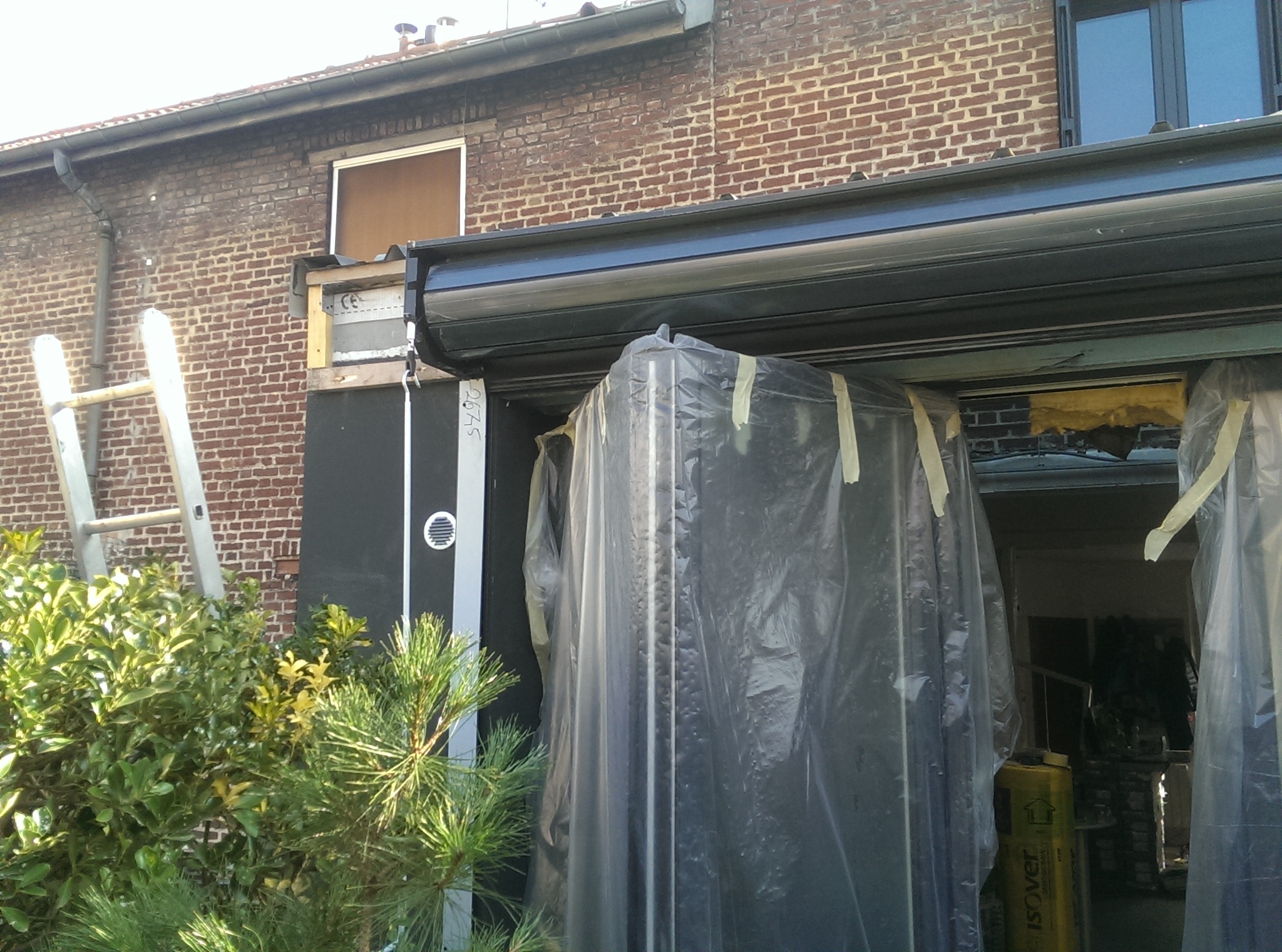

          &lt;div class=&quot;body-bd&quot;&gt;&lt;p&gt;votre tringle d&amp;#39;attaque semble partir à 45°, il vous faut donc descendre le tablier, le décrocher de l&amp;#39;axe. Décrocher l&amp;#39;axe côte moteur, faire faire une rotation de l&amp;#39;ensemble pour que l&amp;#39;entrée de secours sur le moteur se trouve à l&amp;#39;horizontale. Ainsi vous pourrez fixer votre sortie à l&amp;#39;intérieur mais, à ce que je semble voir mais je n&amp;#39;en suis pas sûr, vous allez tout de même devoir changer le cardan. Bon courage, il y a du taf.&lt;/p&gt;&lt;/div&gt;

          &lt;div class=&quot;body-bd&quot;&gt;&lt;p&gt;Bonjour,&lt;/p&gt;&lt;p&gt;Le volet électrique de ma baie vitrée (moteur Somfy d&amp;#39;une porte de garage car grande longueur d&amp;#39;ouverture) a été posé dans ce sens. Comme vous pouvez le voir, l&amp;#39;anneau de sécurité se trouve à l&amp;#39;extérieur!! Sauf que si le volet tombe en panne, je suis coincée chez moi car cette baie est la seule ouverture au rdc sur le jardin. Bref.&lt;/p&gt;&lt;p&gt;Je cherche des pièces pour créer un renvoi de cet anneau à l&amp;#39;intérieur de mon habitation. Est-ce possible? Que faut-il acheter?&lt;/p&gt;&lt;p&gt;Merci beaucoup,&lt;/p&gt;&lt;p&gt;Nathalie&lt;/p&gt;&lt;/div&gt;
          &lt;div class=&quot;body-bd&quot;&gt;&lt;p&gt;Bonjour,&lt;br /&gt;Ca n&amp;#39;existe pas...&lt;/p&gt;&lt;/div&gt;
