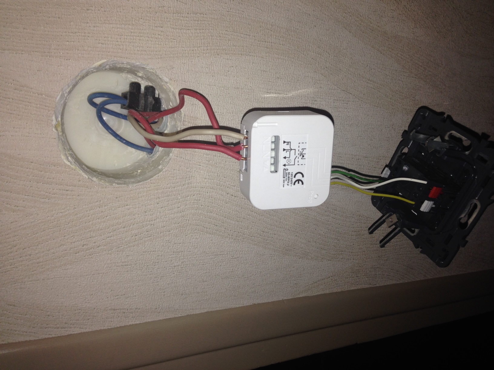

          &lt;div class=&quot;body-bd&quot;&gt;&lt;p&gt;A priori, mais ça dépende de votre installation électrique que je ne vois pas sur la photo, il vous faudrait un voltmètre :&lt;br /&gt;les 2 bleus ensembles sur N (ou Neutre sur N entrant et l&amp;#39;autre sur N sortant)&lt;br /&gt;Les 2 rouge ensembles sur L&lt;br /&gt;Le beige sur flèche sortante&lt;/p&gt;&lt;/div&gt;

          &lt;div class=&quot;body-bd&quot;&gt;&lt;p&gt;Bonsoir,&lt;br /&gt;j&amp;#39;ai acheté le microrécepteur somfy pou commander un éclairage via ma protexiom 600.&lt;br /&gt;Après branchement comme (je pense) indiqué sur la notice (cf fichier attaché), le micro-récepteur est bien reconnu par l&amp;#39;alarme, fait clic à chaque fois que je commande l&amp;#39;éclairage ON/OFF, mais la lumière ne s&amp;#39;allume pas.&lt;br /&gt;A l&amp;#39;aide d&amp;#39;un tournevis testeur, ce que je remarque est la chose suivante:&lt;/p&gt;&lt;ul&gt;&lt;li&gt;lorsque j&amp;#39;active le ON/OFF à l&amp;#39;aide de l’interrupteur ou à l&amp;#39;aide de l&amp;#39;alarme, le courant est présent soit sur le fil rouge (L,  au centre) ou sur les 2 fils rouges, mais rien sur le beige.&lt;/li&gt;&lt;/ul&gt;&lt;p&gt;Or, pour que mon ampoule s&amp;#39;allume, il faudrait que le courant passe par le fil beige.&lt;/p&gt;&lt;p&gt;J&amp;#39;ai bien tenté de relier le fil bleu (en arrière plan de la photo) à la place du beige mais rien n&amp;#39;y fait.&lt;/p&gt;&lt;p&gt;Que faire ?&lt;br /&gt;Merci pour votre aide !!&lt;br /&gt;Cdt&lt;/p&gt;&lt;/div&gt;

          &lt;div class=&quot;body-bd&quot;&gt;&lt;p&gt;Merci Robert - donc d&amp;#39;après la photo que j&amp;#39;ai envoyé, le suis vos indications pour le branchement ?&lt;br /&gt;Rouge -&amp;gt; L, Bleu -&amp;gt; N et Beige vers flèche qui sort du module ?&lt;/p&gt;&lt;p&gt;Question : je prends quel fil rouge et quel fil bleu ? car j&amp;#39;ai 2 options à chaque fois...&lt;/p&gt;&lt;p&gt;Merci !&lt;/p&gt;&lt;/div&gt;

          &lt;div class=&quot;body-bd&quot;&gt;&lt;p&gt;Bonjour,&lt;br /&gt;Parler de la couleur des fils n&amp;#39;est pas très pratique et pertinent.&lt;br /&gt;En principe :&lt;br /&gt;Rouge = phase (L pour &amp;quot;live&amp;quot;)&lt;br /&gt;Bleu = Neutre (N pour &amp;quot;neutral&amp;quot;)&lt;br /&gt;autre couleur, le beige par exemple = commande du circuit d&amp;#39;éclairage, c&amp;#39;est à dire la flèche qui sort du module.&lt;br /&gt;Essayez ces raccordements, ça devrait fonctionner.&lt;/p&gt;&lt;/div&gt;
