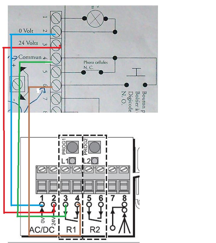

          &lt;div class=&quot;body-bd&quot;&gt;&lt;p&gt;Bonsoir,&lt;br /&gt;Voici un petit dessin.&lt;/p&gt;&lt;/div&gt;

          &lt;div class=&quot;body-bd&quot;&gt;&lt;p&gt;J&amp;#39;ai acheté une télécommande multi fonctions possédant une alarme et motorisation de portail SOMFY, pour utiliser une seule télécommande pour mes portes de garage de marque SPADONE moteur DUCATI. Schéma joint. Merci si quelqu&amp;#39;un pouvait m&amp;#39;indiquer comment effectuer le branchement du récepteur SOMFY sur les moteurs des portes de garages.&lt;/p&gt;&lt;/div&gt;
          &lt;div class=&quot;body-bd&quot;&gt;&lt;p&gt;Bonsoir,&lt;br /&gt;Oui sur les bornes 2 et 3 du moteur Ducat, et sur 1 et 2 du récepteur.&lt;/p&gt;&lt;/div&gt;

          &lt;div class=&quot;body-bd&quot;&gt;&lt;p&gt;Bonsoir, &lt;br /&gt;Merci pour ta réponse Sylvain C. Concernant l&amp;#39;alimentation du récepteur,  puis je me brancher sur les bornes 2 et 3 du moteur Ducat sur 1 et 2 du récepteur, je suis nul en électricité. D&amp;#39;avance merci de ta réponse.&lt;/p&gt;&lt;/div&gt;
          &lt;div class=&quot;body-bd&quot;&gt;&lt;p&gt;Bonjour Christian,&lt;br /&gt;&lt;a href=&quot;http://boutique.somfy.fr/recepteur-portail-porte-de-garage-rts-exterieur.html&quot; rel=&quot;nofollow&quot;&gt;http://boutique.somfy.fr/recepteur-portail-porte-de-garag...&lt;/a&gt;&lt;/p&gt;&lt;p&gt;Le brancher sur le bornier Ducati 4 et 6 (NO/COM) contact sec.&lt;/p&gt;&lt;p&gt;Pour le 24v 2 et 3 du bornier.&lt;/p&gt;&lt;/div&gt;
