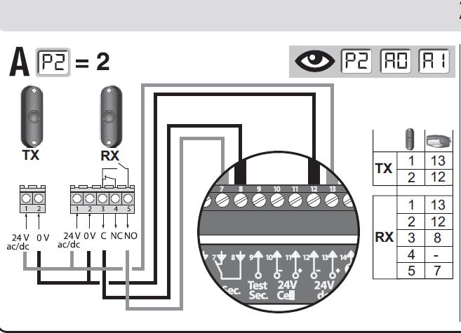

          &lt;div class=&quot;body-bd&quot;&gt;&lt;p&gt;Merci de votre réponse. En ce qui concerne la documentation du buzzer, avez-vous quelques renseignements ? Où la trouver ?&lt;br /&gt;Merci&lt;br /&gt;Jean&lt;/p&gt;&lt;/div&gt;

          &lt;div class=&quot;body-bd&quot;&gt;&lt;p&gt;Bonjour Jean,&lt;br /&gt;voici le branchement des cellules DEXXO Pro&lt;br /&gt;l&amp;#39;alimentation des cellules sont brancher sur le bornier 12 et 13 du moteur (alimentation permanent.)&lt;/p&gt;&lt;/div&gt;
