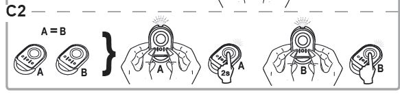

  <enclosure length="24960" url="https://dimelo-answers-production.s3.eu-west-1.amazonaws.com/177/55ae8aa1b315df36/capture_original.jpg?bb28c87" type="image/jpeg" />
  <fb20:id>1942996</fb20:id>
  <fb20:author-avatar>https://dimelo-users-production.s3.amazonaws.com/identity_avatars/de8f3fa868f2e17e/avatar_normal.png?bb28c87</fb20:author-avatar>
  <fb20:question-id>865616</fb20:question-id>
          &lt;div class=&quot;body-bd&quot;&gt;&lt;p&gt;Est-il possible d&amp;#39;avoir sur la même télécommande Keygo Io une porte de garage ROLLIXO Io et un portail BOX 3S Io&lt;/p&gt;&lt;/div&gt;
          &lt;div class=&quot;body-bd&quot;&gt;&lt;p&gt;Quand le voyant est allumé :&lt;br /&gt;ouvrez la Keygo &lt;br /&gt;donnez un appui bref sur la petite touche au dessus de la pile&lt;br /&gt;donnez un appui bref sur la touche en façade de la Keygo que vous souhaitez utiliser.&lt;/p&gt;&lt;/div&gt;

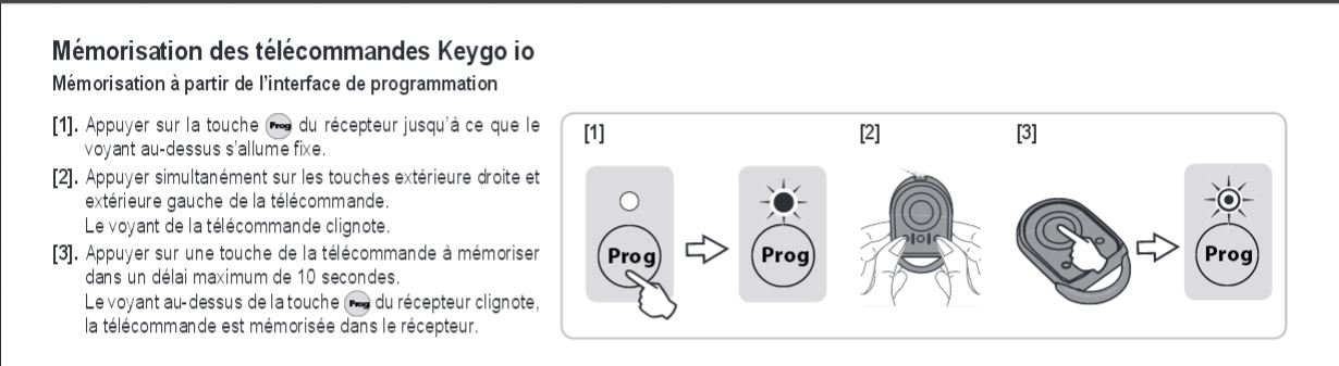

          &lt;div class=&quot;body-bd&quot;&gt;&lt;p&gt;Pour enregistrer la Keygo:&lt;br /&gt;appuyez sur la touche PROG de votre automatisme&lt;br /&gt;jusqu&amp;#39;à ce que le voyant au dessus s&amp;#39;allume  fixe.&lt;br /&gt;ouvrez la Keygo et donnez un appui bref sur la petite touche au dessus de la pile&lt;br /&gt;donnez un appui bref sur la touche en façade de la Keygo que vous souhaitez utiliser.&lt;br /&gt;Testez.&lt;br /&gt;Répétez sur les 2 automatismes.&lt;br /&gt;Ca marche ?&lt;/p&gt;&lt;/div&gt;

  <enclosure length="67390" url="https://dimelo-answers-production.s3.eu-west-1.amazonaws.com/177/7e7f339ffee1187f/m_morisation_des_t_l_commandes_keygo_i_original.jpg?bb28c87" type="image/jpeg" />
  <fb20:id>1942702</fb20:id>
  <fb20:author-avatar>https://dimelo-users-production.s3.amazonaws.com/identity_avatars/d4d75e5706031b3a/avatar_normal.png?bb28c87</fb20:author-avatar>
          &lt;div class=&quot;body-bd&quot;&gt;&lt;p&gt;Bonjour,&lt;br /&gt;Vous voulez dire que la procédure de mémorisation des petites boutons 3&amp;amp;4 ne se fait pas ? voir FJ&lt;/p&gt;&lt;/div&gt;
