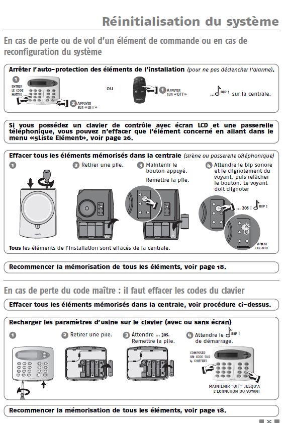

          &lt;div class=&quot;body-bd&quot;&gt;&lt;p&gt;Bonjour.&lt;br /&gt;Je possède une ensemble Proxiom 50 avec Centrale/sirène intérieure + 2 détecteurs de mouvements + 1 détecteur d&amp;#39;ouverture.&lt;br /&gt;J&amp;#39;ai été conduit à supprimer le détecteur d&amp;#39;ouverture. Depuis, impossible d&amp;#39;activer l&amp;#39;alarme. Les 3 voyants de zones restent allumés ... La centrale garde manifestement en mémoire le détecteur d&amp;#39;ouverture.&lt;br /&gt;Comment, SVP, effacer la mémoire de l&amp;#39;alarme, afin que je puisse tout reprogrammer.&lt;/p&gt;&lt;/div&gt;

          &lt;div class=&quot;body-bd&quot;&gt;&lt;p&gt;Merci à Sylvain.&lt;br /&gt;Quelle réactivité ! J&amp;#39;apprécie.&lt;br /&gt;Bon. Tout est rentré dans l&amp;#39;ordre avec ma Proxiom 50.&lt;br /&gt;Maintenant :&lt;br /&gt;J&amp;#39;ai voulu installer une sirène extérieure plus récente (réf 2400935).&lt;br /&gt;Et là, c&amp;#39;est le drame... Je n&amp;#39;y arrive pas. Il me semble avoir tout essayé, mais ...&lt;br /&gt;Pb de commutateurs ? Quelle procédure ?&lt;br /&gt;Merci par avance.&lt;/p&gt;&lt;/div&gt;
          &lt;div class=&quot;body-bd&quot;&gt;&lt;p&gt;Bonjour JJ G,&lt;br /&gt;Voir FJ&lt;/p&gt;&lt;/div&gt;
