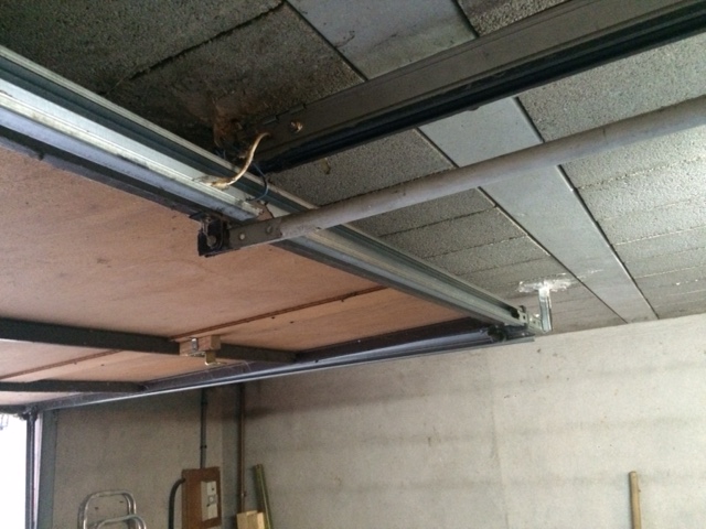

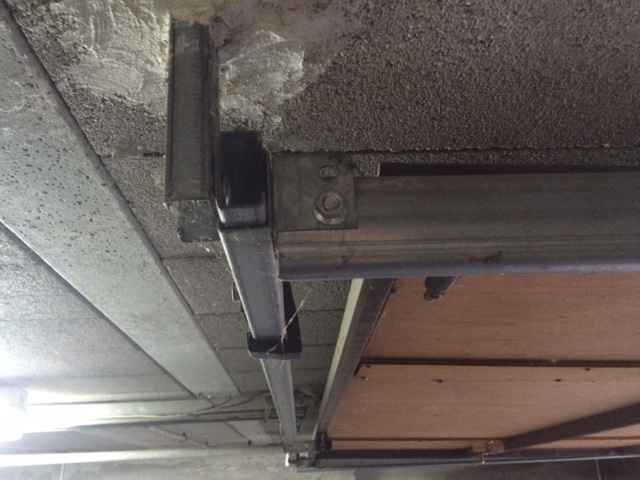

          &lt;div class=&quot;body-bd&quot;&gt;&lt;p&gt;Finalement j&amp;#39;ai trouvé la solution, que je fais partager ici si quelqu&amp;#39;un se pose un jour la même question.&lt;br /&gt;La barre de liaison entre le chariot et la porte peut être recoupée.&lt;br /&gt;Il y a 2 percages différents pour le réglage coté attache sur le chariot et 4 percages coté attache sur la porte. J&amp;#39;ai raccourci la barre au maximum en coupant pour ne garder qu&amp;#39;un seul percage de chaque coté. &lt;br /&gt;Et le tour est joué !&lt;/p&gt;&lt;/div&gt;

          &lt;div class=&quot;body-bd&quot;&gt;&lt;p&gt;Bonjour&lt;br /&gt;J&amp;#39;ai prévu d&amp;#39;installer une motorisation DEXXO PRO sur ma porte de garage basculante en remplacement d&amp;#39;une vieille motorisation qui donne des signes de faiblesse.&lt;br /&gt;Avant de me lancer, je souhaite avoir un avis sur la manière d&amp;#39;installer le DEXXO PRO et le rail d&amp;#39;entrainement.&lt;br /&gt;En effet, comme le montre les photos jointes, ma porte est soutenue et guidée par une structure qui comporte une barre de renfort métallique qui relie les 2 guides latéraux, cette barre étant relativement proche du haut de la porte lorsque celle-ci est en position ouverte (2 à 3 cm tout au plus).&lt;br /&gt;La structure support est montée à environ 7cm du plafond (ce qui est compatible avec le DEXXO PRO en le fixant directement au plafond).&lt;br /&gt;Le moteur actuel et la vis sans fin qui actionne le charriot sont montés en arrière de la structure support: la liaison entre le charriot et la chape sur le haut de la porte est réalisée par une barre droite d&amp;#39;environ 2m de long (le charriot ne passe donc jamais au-dessus de la structure support de la porte).&lt;br /&gt;La notice de montage du DEXXO PRO prévoit de monter le rail juste au-dessus de la porte (donc au-dessus de la structure support dans mon cas).&lt;br /&gt;Du fait de la faible distance entre la barre de renfort et le haut de la porte en position ouverte, si je laisse les choses en l&amp;#39;état, cette barre de renfort de la structure support va très probablement se trouver en plein dans la course du charriot sur la fin de l&amp;#39;ouverture.&lt;br /&gt;Je vois plusieurs solutions:&lt;br /&gt;•	Supprimer complément la barre de renfort de la structure support de la porte (les guides latéraux sont déjà soutenus à l&amp;#39;avant par le cadre de la porte et à l&amp;#39;arrière par des pattes scellées au plafond comme le montre les photos, j&amp;#39;ai donc un doute sur le réel besoin de ce renfort&lt;br /&gt;•	Couper la barre de renfort pour aménager un passage pour le charriot, et ajouter 2 supports au plafond pour reprendre la barre de renfort (les 2 morceaux qui restent après avoir coupé)&lt;br /&gt;•	Installer le DEXXO PRO et sont rail comme la motorisation actuelle (pour éviter l&amp;#39;interférence entre charriot et barre de renfort : mais dans ce cas, je ne pourrai bien sûr pas utiliser la barre de liaison fournie avec le DEXXO PRO. Puis-je alors utiliser ma barre de liaison actuelle (barre droite longue de 2m) ?&lt;br /&gt;•	Plus radical : utiliser un autre type de motorisation, mais lequel ?&lt;br /&gt;•	Encore plus radical : changer toute la porte (là je préfère éviter !!)&lt;br /&gt;Merci de votre avis et de vos idées !&lt;/p&gt;&lt;/div&gt;
