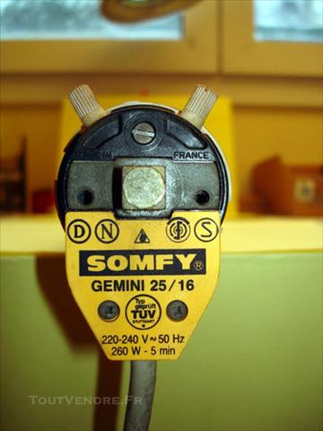

          &lt;div class=&quot;body-bd&quot;&gt;&lt;p&gt;Bonjour Jérémy,&lt;/p&gt;&lt;p&gt;Je vous informe que votre moteur est un LS50, vous trouverez la notice d&#39;installation et de paramétrage de votre moteur au lien ci-dessous :&lt;/p&gt;&lt;p&gt;&lt;a href=&quot;https://somfy.engagement.dimelo.com/files/attachments/e58/14d/68e58c754659d0759e3e73080d/public_uploader/ls_50.pdf?f95744&quot;&gt;Notice LS50 SOMFY&lt;/a&gt;&lt;/p&gt;&lt;p&gt;Bonne journée,&lt;/p&gt;&lt;/div&gt;

          &lt;div class=&quot;body-bd&quot;&gt;&lt;p&gt;Oui c&amp;#39;est pas tout jeune comme moteur, pour le moment il fonctionne encore, je suis pas sur qu&amp;#39;il marche encore après avoir essayer de le régler.&lt;br /&gt;On verra bien, c&amp;#39;est pour ça que je me tourne vers vous avant tout exploser.&lt;br /&gt;Merci déjà pour aide.&lt;/p&gt;&lt;/div&gt;

          &lt;div class=&quot;body-bd&quot;&gt;&lt;p&gt;Wahou ! C&amp;#39;est digne d&amp;#39;un musée. Seul un Yellow arrivera a vous exhumer une doc la dessus.&lt;/p&gt;&lt;/div&gt;

          &lt;div class=&quot;body-bd&quot;&gt;&lt;p&gt;Merci pour le lien, mon moteur n&amp;#39;a pas tout a fait la meme tronche. Je rajoute une photo en plus si ça peut aider&lt;/p&gt;&lt;/div&gt;
