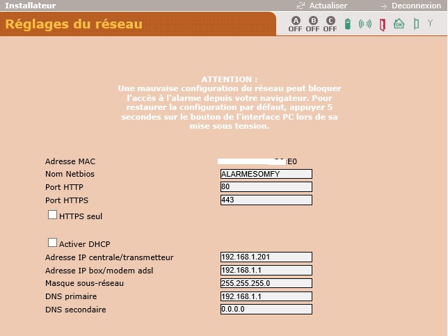

          &lt;div class=&quot;body-bd&quot;&gt;&lt;p&gt;Re bonjour, on ne parle pas de la même chose, je parle de la case d accès a distance dans le réglage de l&amp;#39;interface de l alarme, pas de votre livebox&lt;/p&gt;&lt;/div&gt;

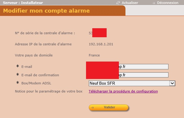

          &lt;div class=&quot;body-bd&quot;&gt;&lt;p&gt;Bonjour,&lt;/p&gt;&lt;p&gt;en effet, lorsque je vais sur la config de ma live box, je m&amp;#39;aperçois que la case &amp;quot;activation à distance&amp;quot; n&amp;#39;est pas cochée.&lt;br /&gt;Lorsque je la coche on me demande des infos d&amp;#39;identifiant, mot de passe et port.&lt;br /&gt;Savez vous de quel identifiant il est question?&lt;br /&gt;(voir fichier joint)&lt;/p&gt;&lt;/div&gt;

          &lt;div class=&quot;body-bd&quot;&gt;&lt;p&gt;Bonjour, le fait que vous n ayez pas choisie la bonne version de box ne pose pas de pb, mise a part que vous n&amp;#39;avez pas le bon pdf... Après changement de box il est préférable de remettre a zéro la carte ip, c est long mais on repart sur une base saine . Si vous ne souhaitez pas effectuer cette remise a zéro vérifier dans le réglage de l interface, que la case accès a distance soit bien coché, que l adresse serveur soit correcte...&lt;/p&gt;&lt;/div&gt;

          &lt;div class=&quot;body-bd&quot;&gt;&lt;p&gt;Bonjour,&lt;br /&gt;Avez vous mis en mode installateur l&amp;#39;adresse IP de votre Box (peut-être a-t-elle changé ? Plus généralement avez-vous paramétré le réseau ? voir la capture.&lt;br /&gt;Ensuite il doit y avoir une boite de sélection de box et une notice très complète pour le paramétrage.&lt;br /&gt;Il se peut également que votre box fasse un filtrage des adresses MAC. Il faut alors soit l&amp;#39;enlever soit taper l&amp;#39;adresse MAC de votre alarme pour que la box l&amp;#39;accepte, Ou mettre votre box en mode ouvert pour permettre à votre alarme de s&amp;#39;enregistrer (bouton à appuyer ne général sur la box, comme pour ajouter un pc portable par exemple).&lt;br /&gt;Désolé pour la foultitude de raisons pour que cela ne marche pas, mais cela vient probablement de la config par défaut de la box.&lt;br /&gt;Bon courge.&lt;br /&gt;Olivier&lt;/p&gt;&lt;p&gt;Config Réseau.jpg&lt;/p&gt;&lt;p&gt;Box.jpg&lt;/p&gt;&lt;/div&gt;
