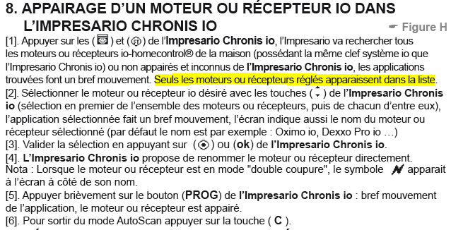

          &lt;div class=&quot;body-bd&quot;&gt;&lt;p&gt;Je viens d&amp;#39;acquérir 5 moteurs oximo IO et je n&amp;#39;arrive pas à les initialiser pourtant j&amp;#39;ai fait:&lt;br /&gt;2s OFF, 8s On, 2s OFF.&lt;br /&gt;Je n&amp;#39;ai pas de fonctionnement de 5s à l&amp;#39;issue. Ma télécommande Chronis Pure ne les détecte donc pas. J&amp;#39;ai raté quelque chose ...&lt;/p&gt;&lt;/div&gt;

          &lt;div class=&quot;body-bd&quot;&gt;&lt;p&gt;Je ne comprends pas, l&amp;#39;impressario n&amp;#39;a pas de bouton monté/descente ! Le Pb c&amp;#39;est qu&amp;#39;il faut que les moteurs soient réglés et pour ça, il vous faut un télécommande individuelle (une smoove fera l&amp;#39;affaire). Vous pouvez n&amp;#39;en acheter qu&amp;#39;une pour régler tous vos moteurs (1 par 1 sous tension lors des réglages). et après ça sera bon.&lt;/p&gt;&lt;p&gt;PS: je crains toutefois que vous ayez été mal conseillé. L&amp;#39;impressario n&amp;#39;est pas faite pour commander directement des volets comme une Composio ou un Easy sun. Elle ne sert qu&amp;#39;a créer et lancer des scénarios. Amha, c&amp;#39;est un peu galère en télécommande unique.&lt;/p&gt;&lt;p&gt;PPS: dommage, je voulais vous échanger la réponse contre votre ferrari !&lt;/p&gt;&lt;/div&gt;

          &lt;div class=&quot;body-bd&quot;&gt;&lt;p&gt;La chronis est une télécommande de groupe, il vous faut impérativement des télécommandes individuelles type smoove ou situo (ou Telis).&lt;br /&gt;Faites déjà la mise en service de vos moteurs avec les commandes individuelles puis appairez votre chronis.&lt;/p&gt;&lt;/div&gt;

          &lt;div class=&quot;body-bd&quot;&gt;&lt;p&gt;Bonjour,&lt;br /&gt;La première chose à faire en IO est de partager une &amp;quot;clé&amp;quot; identique sur tous les automatismes IO de votre maison.&lt;/p&gt;&lt;/div&gt;
