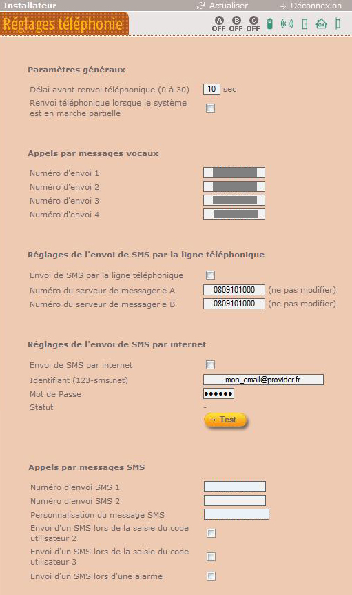

          &lt;div class=&quot;body-bd&quot;&gt;&lt;p&gt;Auparavant en ADSL, les alarmes par le téléphone arrivaient sans problème. Maintenant avec la box fibre Orange, quand je connecte la prise RJ45 de l&amp;#39;alarme via la prise gigogne, sur le même téléphone, branché quand à lui sur la box fibre : le téléphone s&amp;#39;éteint. Il ne marche plus.&lt;br /&gt;Que faire ?&lt;/p&gt;&lt;/div&gt;

          &lt;div class=&quot;body-bd&quot;&gt;&lt;p&gt;Merci à Gladys B.&lt;br /&gt;Pour le premier point : &amp;quot;Il va donc falloir dans un premier temps vérifier votre branchement, pour cela: débranchez votre centrale téléphonique et connecter un téléphone fixe à la place, celui-ci fonctionne t-il?&amp;quot; Je n&amp;#39;ai pas de téléphone filaire. Mon téléphone actuel est un sans fil dont la base est raccordée en filaire à la box.&lt;br /&gt;Pour le deuxième point Je n&amp;#39;ai pas configuré l&amp;#39;envoi de SMS voir copie écran jointe.&lt;br /&gt;Je vais essayer de trouver un téléphone filaire. Cela sera peut être long.&lt;br /&gt;Merci d&amp;#39;avance&lt;br /&gt;Cordialement&lt;/p&gt;&lt;/div&gt;

          &lt;div class=&quot;body-bd&quot;&gt;&lt;p&gt;Bonjour, &lt;/p&gt;&lt;p&gt;Il va donc falloir dans un premier temps vérifier votre branchement, pour cela: débranchez votre centrale téléphonique et connecter un téléphone fixe à la place, celui-ci fonctionne t-il?&lt;/p&gt;&lt;p&gt;Si oui, rendez-vous dans le menu &amp;quot;réglage téléphonie filaire&amp;quot; et décochez toutes les cases liées à l&amp;#39;envoi de SMS puis ré-essayez l&amp;#39;envoi d&amp;#39;appel avec le code SOS silence.&lt;/p&gt;&lt;p&gt;Bonne journée.&lt;/p&gt;&lt;/div&gt;

          &lt;div class=&quot;body-bd&quot;&gt;&lt;p&gt;Réponse à Gladys B&lt;br /&gt;Non il n&amp;#39;y a pas d&amp;#39;appel.&lt;br /&gt;Merci. Bonne semaine&lt;/p&gt;&lt;/div&gt;

          &lt;div class=&quot;body-bd&quot;&gt;&lt;p&gt;Bonjour Doudou, &lt;/p&gt;&lt;p&gt;Cela signifie t-il que ça fonctionne?&lt;/p&gt;&lt;p&gt;Bonne journée.&lt;/p&gt;&lt;/div&gt;

          &lt;div class=&quot;body-bd&quot;&gt;&lt;p&gt;Merci tardif à Gladys B . J&amp;#39;étais absent de chez moi.&lt;br /&gt;Livebox 3422 &lt;br /&gt;Livebox 3 RECY&lt;br /&gt;Sagem&lt;/p&gt;&lt;/div&gt;

          &lt;div class=&quot;body-bd&quot;&gt;&lt;p&gt;Bonjour Doudou, &lt;/p&gt;&lt;p&gt;Lorsque vous faites le test avec l&#39;alarme silencieuse, pensez-vous bien à activer votre alarme avant?&lt;/p&gt;&lt;p&gt;En effet, pour que cela fonctionne, il faut:&lt;/p&gt;&lt;ul&gt;&lt;li&gt;activer l&#39;alarme: ON clavier ou télécommande&lt;/li&gt;&lt;/ul&gt;&lt;ul&gt;&lt;li&gt;après les 3 bips de mise en route, faites OFF + code SOS silence&lt;/li&gt;&lt;/ul&gt;&lt;p&gt;Si oui, pourriez-vous nous communiquer le modèle de votre Box Fibre Orange.&lt;/p&gt;&lt;p&gt;Bonne journée.&lt;/p&gt;&lt;/div&gt;

          &lt;div class=&quot;body-bd&quot;&gt;&lt;p&gt;Merci à Pinse57 P&lt;br /&gt;J&amp;#39;ai vérifié l&amp;#39;ordre de raccordement des équipements en 1 la box; en 2 le téléphone ; en 3 l&amp;#39;alarme. Le téléphone fonctionne normalement mais toujours pas l&amp;#39;alarme. J&amp;#39;ai vérifié que la possibilité d&amp;#39;envoi de SMS soit inhibé. J&amp;#39;ai essayé de raccorder l&amp;#39;alarme directement sur la sortie téléphone de la box : pas de résultat. PS je fais le test en envoyant une alarme silencieuse.&lt;/p&gt;&lt;/div&gt;

          &lt;div class=&quot;body-bd&quot;&gt;&lt;p&gt;salut, il faudrait revoir ton schema de cablage qui ne doit pas etre bon. &lt;br /&gt;la prise telephonique de la box doit etre branchée en premier, ensuite le telephone et en dernier le transmetteur. &lt;/p&gt;&lt;p&gt;pour ne pas que ca fasse trop &amp;quot;gros&amp;quot; il existe des prises gigognes avec plusieurs prises rj45&lt;/p&gt;&lt;/div&gt;
