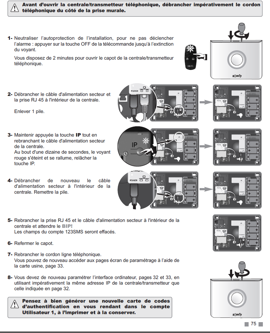

  <title>Réponse de pinse57 P.</title>
  <dc:creator>pinse57 P.</dc:creator>
          &lt;div class=&quot;body-bd&quot;&gt;&lt;p&gt;re-salut, &lt;/p&gt;&lt;p&gt;il n&amp;#39;y a pas besoin de recréer un compte. &lt;/p&gt;&lt;p&gt;la procedure de reset du modul ip est la suivante: (voir piece jointe)&lt;/p&gt;&lt;p&gt;une fois le reset du modul IP, il faudra verifier que l&amp;#39;adresse IP du transmetteur (consultable via le clavier menu 78) correspondent bien a ta centrale via l&amp;#39;interface de ton FAI ainsi que les ouvertures de ports.&lt;/p&gt;&lt;/div&gt;

  <title>Réponse de OLIVIER R.</title>
  <dc:creator>OLIVIER R.</dc:creator>
          &lt;div class=&quot;body-bd&quot;&gt;&lt;p&gt;Bonsoir Pinse, je n&amp;#39;ai rien trouvé dans la notice!&lt;br /&gt;Dois-je creer un nouveau compte sur alarmesomfy.net? sachant que mon ancien compte fonctionnait avec ma box adsl&lt;br /&gt;merci&lt;/p&gt;&lt;/div&gt;
          &lt;div class=&quot;body-bd&quot;&gt;&lt;p&gt;Je vais te faire bosser un peu lol,&lt;/p&gt;&lt;p&gt;La procédure de reset du module ip est expliqué vers la fin de la notice. &lt;br /&gt;Si jamais tu ne trouve pas je te l&amp;#39;expliquerais. Ne te trompe pas entre le reset Ip et le reset système.&lt;/p&gt;&lt;/div&gt;
