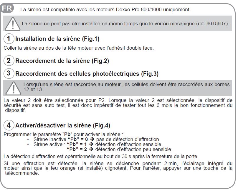

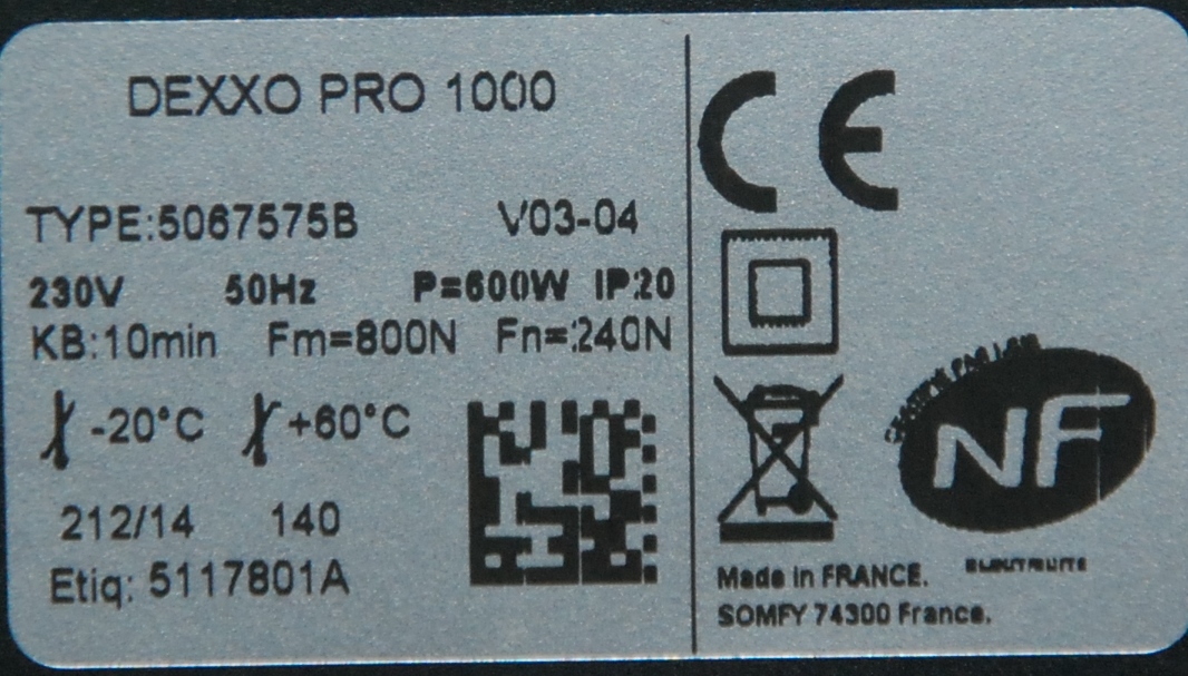

          &lt;div class=&quot;body-bd&quot;&gt;&lt;p&gt;Bonjour,&lt;br /&gt;Quelqu&amp;#39;un pourrait-il me dire à quoi correspond le paramètre Ud et ses sous paramètres. Quelles fonctions, quelles valeurs ?&lt;br /&gt;Merci&lt;br /&gt;Jean&lt;/p&gt;&lt;/div&gt;

          &lt;div class=&quot;body-bd&quot;&gt;&lt;p&gt;Tout cela je l&amp;#39;ai fait et refait, vérifié et re-vérifié les paramètres, attentu les 30 secondes et beaucoup plus. Nada ! j&amp;#39;ai tout essayé pour soulever, secouer le rideau du portail, rien de rien, pas de sirène qui se déclenche. J&amp;#39;ai testé le buzzer, il fonctionne .... mais pas en cas d&amp;#39;effraction. Desesperados !!!!&lt;br /&gt;Jean&lt;/p&gt;&lt;/div&gt;
          &lt;div class=&quot;body-bd&quot;&gt;&lt;p&gt;Bonjour Jean,&lt;br /&gt;Voir FJ&lt;/p&gt;&lt;/div&gt;

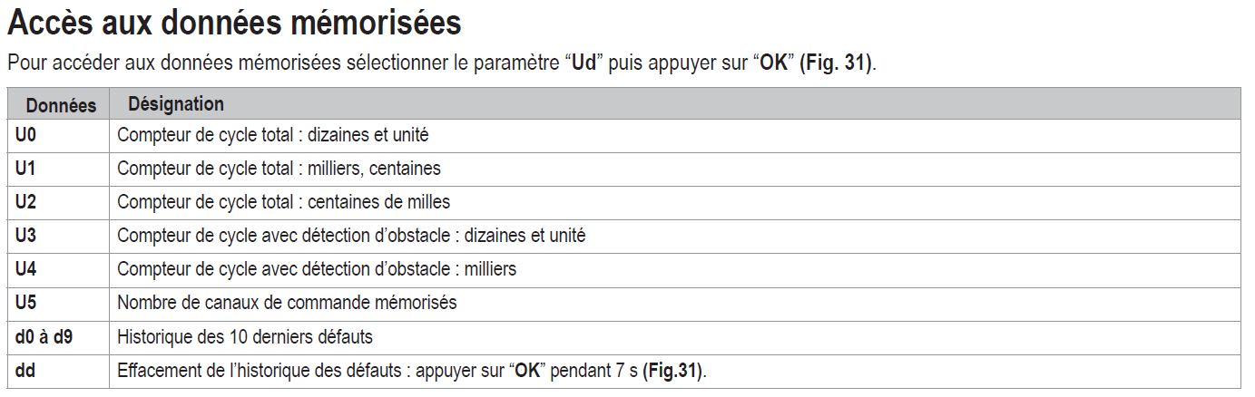

          &lt;div class=&quot;body-bd&quot;&gt;&lt;p&gt;Bonjour Sylvain&lt;br /&gt;Merci pour cette réponse que j&amp;#39;aurai du trouver si j&amp;#39;avais cherché un peu plus. &lt;br /&gt;Mea culpa.&lt;br /&gt;Par contre je n&amp;#39;arrive pas à faire fonctionner le buzzer bien qu&amp;#39;il soit de 2014 ???&lt;/p&gt;&lt;/div&gt;
          &lt;div class=&quot;body-bd&quot;&gt;&lt;p&gt;Bonjour Jean,&lt;br /&gt;Accès aux données mémorisées.&lt;/p&gt;&lt;/div&gt;
