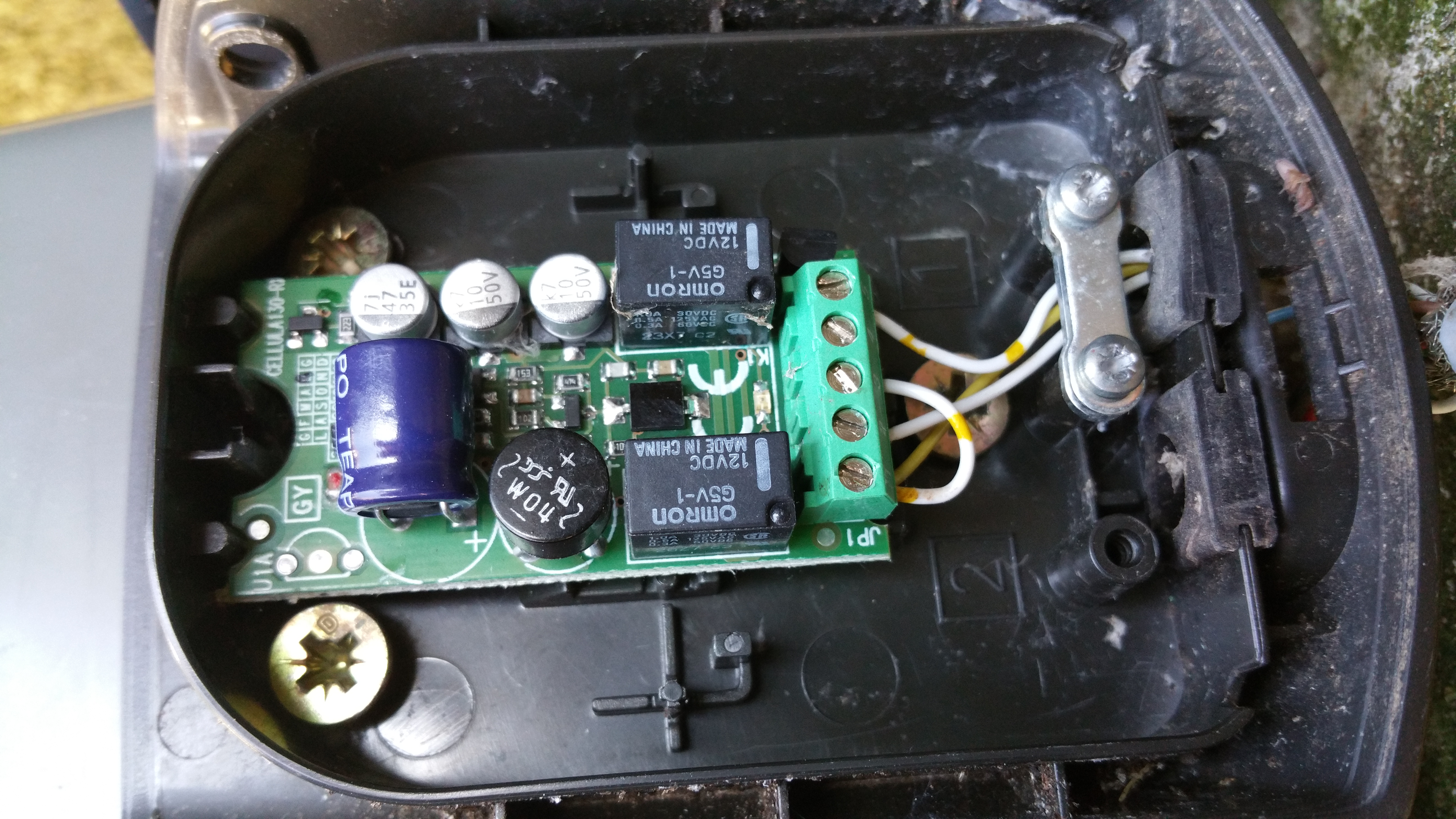

          &lt;div class=&quot;body-bd&quot;&gt;&lt;p&gt;Merci Richy C.&lt;br /&gt;Désolé pour Le délais de réponse mais j&amp;#39;ai shunter les bornes 1 et 5, en procrastinant la réparation définitive..&lt;br /&gt;Donc pardon et merci d’avoir répondu.&lt;br /&gt;l&amp;#39;Électricien de ma boite a eu la même réponse que toi (les bebettes, le colmatage) Mais il m&amp;#39;a proposé de nettoyer avec une brosse à dents et de l&amp;#39;alcool ménager)..&lt;br /&gt;Ce soir la nuit tombait alors j&amp;#39;ai couru prendre deux photos après avoir utilisé la brosse à dent sur les cellules (sans alcool)... et zut j&amp;#39;en n&amp;#39;ai qu’une sur l&amp;#39;appareil.&lt;br /&gt;En remontant le cache la cellule réceptrice en photo a arrêtée de faire le petit bruit qui indique que le faisceau est coupé&lt;br /&gt;J&amp;#39;ai re-démonté le cache et là plus de lumière rouge..&lt;br /&gt;Mais je sais qu&amp;#39;il va revenir tout seul comme à chaque fois&lt;/p&gt;&lt;p&gt;Ps: Pour Sylvain C.. Je n&amp;#39;ai pas presque 80 euros à mettre dans un truc que je penses pouvoir réparer avec l&amp;#39;entraide Somfy&lt;/p&gt;&lt;/div&gt;

          &lt;div class=&quot;body-bd&quot;&gt;&lt;p&gt;Bonjour,&lt;br /&gt;Déjà, il faut rendre le boîtier étanche pour ne pas que les petites bêtes viennent nicher dedans, on voit clairement des morceaux de toile.&lt;br /&gt;Ensuite, il faut nettoyer la surface du composant carré noir entre les deux relais, c&amp;#39;est la cellule réceptrice (donc la photo est la carte récepteur).&lt;br /&gt;Idem dans l&amp;#39;autre boîtier dont j&amp;#39;aimerais bien voir une photo interne.&lt;/p&gt;&lt;/div&gt;
