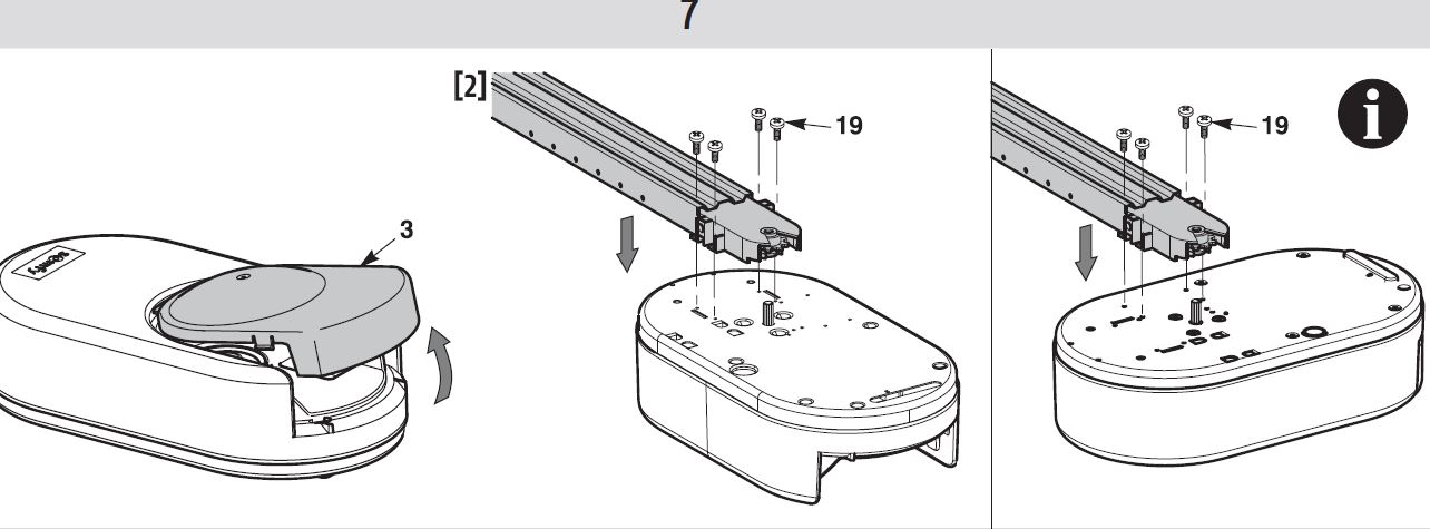

          &lt;div class=&quot;body-bd&quot;&gt;&lt;p&gt;J&amp;#39;ai démonté le moteur, mais ça ne marche pas non plus si la chaine est en tension, impossible de remonter sur le pignon. &lt;br /&gt;J&amp;#39;ai fini par trouver un outil qui m&amp;#39;a permis de relâcher la tension de la chaine à l&amp;#39;autre extrémité du rail au dessus de la porte en dévissant le boulon approprié.&lt;/p&gt;&lt;/div&gt;

          &lt;div class=&quot;body-bd&quot;&gt;&lt;p&gt;Bonjour,&lt;/p&gt;&lt;p&gt;ma chaine a sauté, et je n&amp;#39;arrive pas à la remettre au niveau du pignon à cause de la tension. Quel est le meilleurs moyen pour détendre la chaine sans tout démonter ?? merci&lt;/p&gt;&lt;/div&gt;
          &lt;div class=&quot;body-bd&quot;&gt;&lt;p&gt;Bonjour Stephanie,&lt;br /&gt;Il faudra déverrouiller le moteur, démonter le moteur (Voir FJ) repositionner la chaine, remonter.&lt;/p&gt;&lt;/div&gt;
