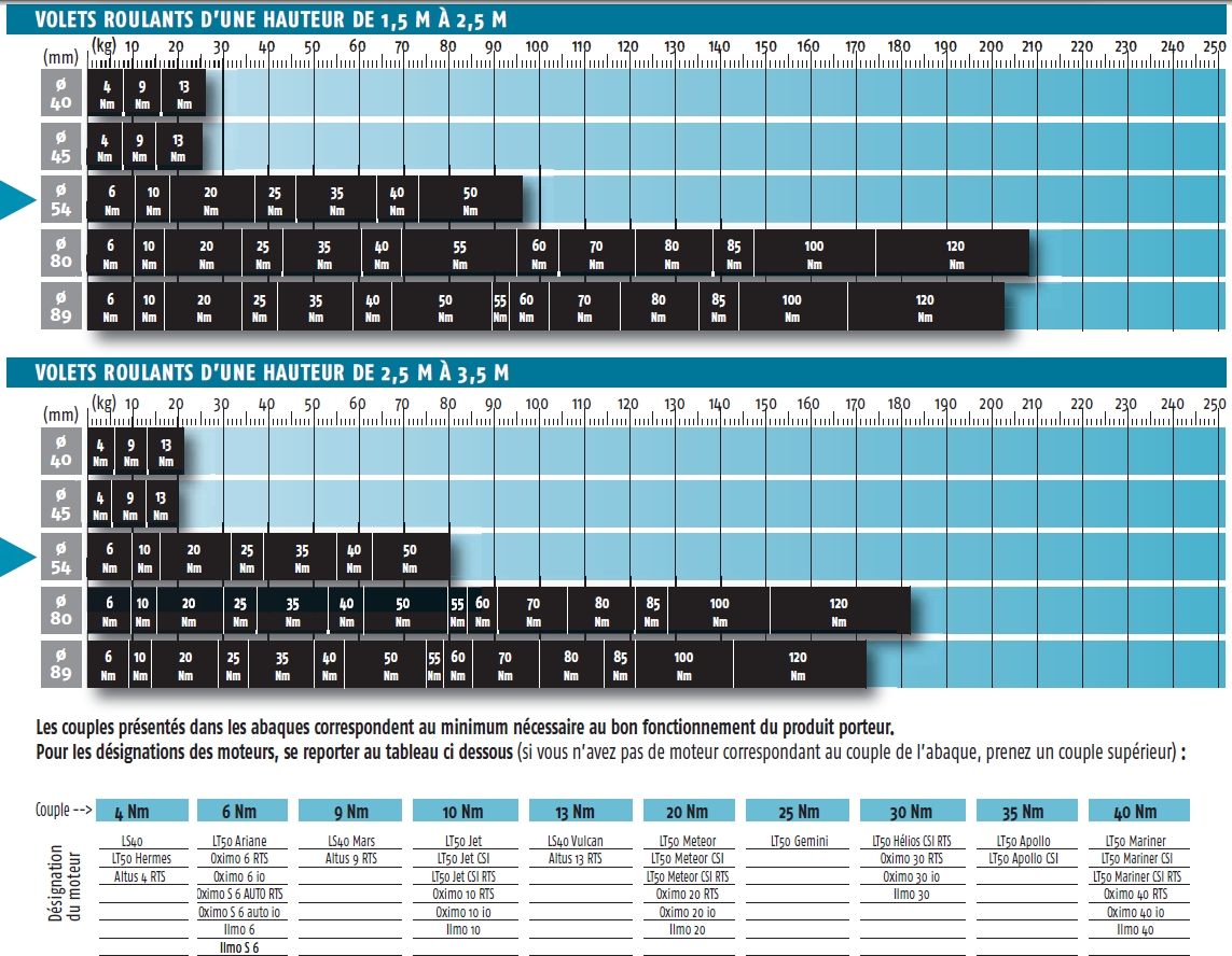

          &lt;div class=&quot;body-bd&quot;&gt;&lt;p&gt;Bonjour.&lt;/p&gt;&lt;p&gt;J&amp;#39;ai déterminer le poids du tablier.&lt;br /&gt;Et grâce à un abaque sur les moteur de volet roulant, j&amp;#39;ai définit le choix du moteur à installé.&lt;/p&gt;&lt;p&gt;Mon tablier été en terme de poids à la limite haute de l&amp;#39;abaque pour le moteur que je pocédé déja.&lt;/p&gt;&lt;p&gt;J&amp;#39;ai installé le moteur Roller Drive.&lt;br /&gt;Pour ce qui est de la largeur, j&amp;#39;ai 2 tube qui sont relié avec un axe carré comme sur la photo ci-joint, j&amp;#39;ai un flasque au 2/3 de la largeur total afin de renforcer l&amp;#39;effort de &amp;quot;flambage&amp;quot; de mon axe.&lt;/p&gt;&lt;p&gt;Le moteur est situé dans l&amp;#39;axe le plus grand.&lt;/p&gt;&lt;p&gt;Aujourd&amp;#39;hui après 11 mois de fonctionnement, je n&amp;#39;ai aucun problème de fonctionnement.&lt;/p&gt;&lt;/div&gt;

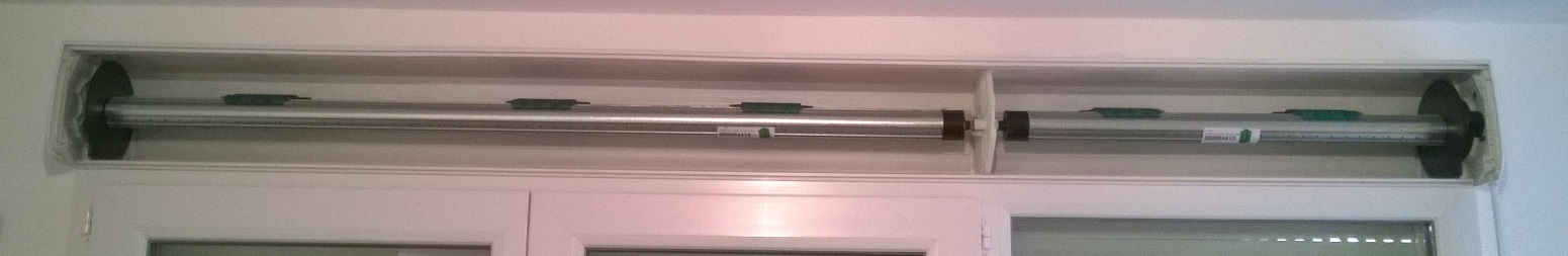

          &lt;div class=&quot;body-bd&quot;&gt;&lt;p&gt;Bonjours&lt;br /&gt;David H: Vous allez devoir mettre 2 moteurs !&lt;br /&gt;Questions idem David B !&lt;/p&gt;&lt;/div&gt;

          &lt;div class=&quot;body-bd&quot;&gt;&lt;p&gt;Bonjour.&lt;/p&gt;&lt;p&gt;Ayant la même problématique que vous, je désire savoir comment avez motorisé votre baie vitré de 2400 mm.&lt;br /&gt;La mienne fait aussi 2400 de long (en 2 morceau: 1450 + 950) et est aussi de marque OXXO.&lt;/p&gt;&lt;p&gt;Merci de votre retour.&lt;/p&gt;&lt;/div&gt;

          &lt;div class=&quot;body-bd&quot;&gt;&lt;p&gt;Bonjour&lt;/p&gt;&lt;p&gt;pour le choix des moteurs, il faut déterminer le poids des  tabliers (pour la puissance des moteurs) --&amp;gt; dimensions des volets et des lames et type de lames?&lt;br /&gt;pour choisir le bon diamètre de moteur avec les bonnes adaptations il faut connaitre le profilé du tube --&amp;gt; dessin en coupe du tube ?&lt;br /&gt;Pour fixer vos moteurs il faut ajouter des supports spéciaux Oxxo&lt;/p&gt;&lt;p&gt;S&amp;#39;ajoute a cela beaucoup de débrouillardise pour le démontage et le montage&lt;/p&gt;&lt;/div&gt;
