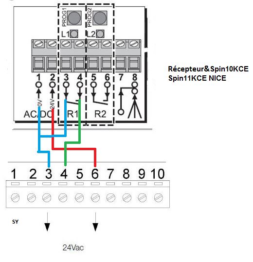

          &lt;div class=&quot;body-bd&quot;&gt;&lt;p&gt;Bonsoir&lt;br /&gt;C&amp;#39;est un grand merci, parce que suivant votre plan c&amp;#39;est câblé et ça fonctionne.&lt;br /&gt;Bon weekend &lt;br /&gt;Cdlt&lt;/p&gt;&lt;/div&gt;

          &lt;div class=&quot;body-bd&quot;&gt;&lt;p&gt;Bonjour Rémi,&lt;br /&gt;Voici le câblage, récepteur +Nice SPIN-10-11-KCE&lt;/p&gt;&lt;/div&gt;

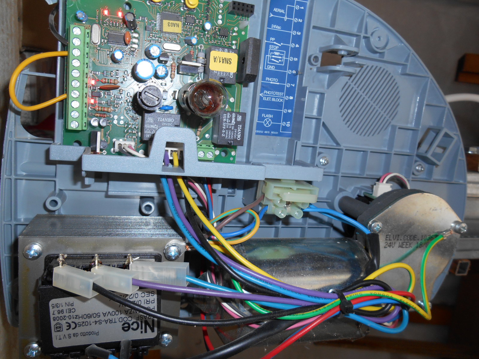

          &lt;div class=&quot;body-bd&quot;&gt;&lt;p&gt;Bonjour Sylvain &lt;br /&gt;Voici la notice, J&amp;#39;ai câblé l&amp;#39;alimentation. &lt;br /&gt;Cdlt&lt;/p&gt;&lt;/div&gt;

          &lt;div class=&quot;body-bd&quot;&gt;&lt;p&gt;Bonjour Rémi,&lt;br /&gt;Il faudra la notice du moteur Nice flor-S&lt;/p&gt;&lt;/div&gt;
