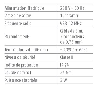

          &lt;div class=&quot;body-bd&quot;&gt;&lt;p&gt;Bonjour Dimitri,&lt;br /&gt;Voir FJ&lt;/p&gt;&lt;/div&gt;

          &lt;div class=&quot;body-bd&quot;&gt;&lt;p&gt;Bonjour, je cherche à connaître la puissance (Ampères) des moteurs Yslo custom RTS pour volets battants, celle-ci n&amp;#39;est pas dans la doc et je ne la trouve pas en ligne.&lt;br /&gt;Notre maison est en chantier et nous souhaitons finaliser le raccordement électrique des moteurs, cette information nous serait donc utile pour éviter de surcharger certains circuits d&amp;#39;alimentation (nous avons 10 moteurs en tout).&lt;/p&gt;&lt;p&gt;Merci&lt;/p&gt;&lt;/div&gt;
