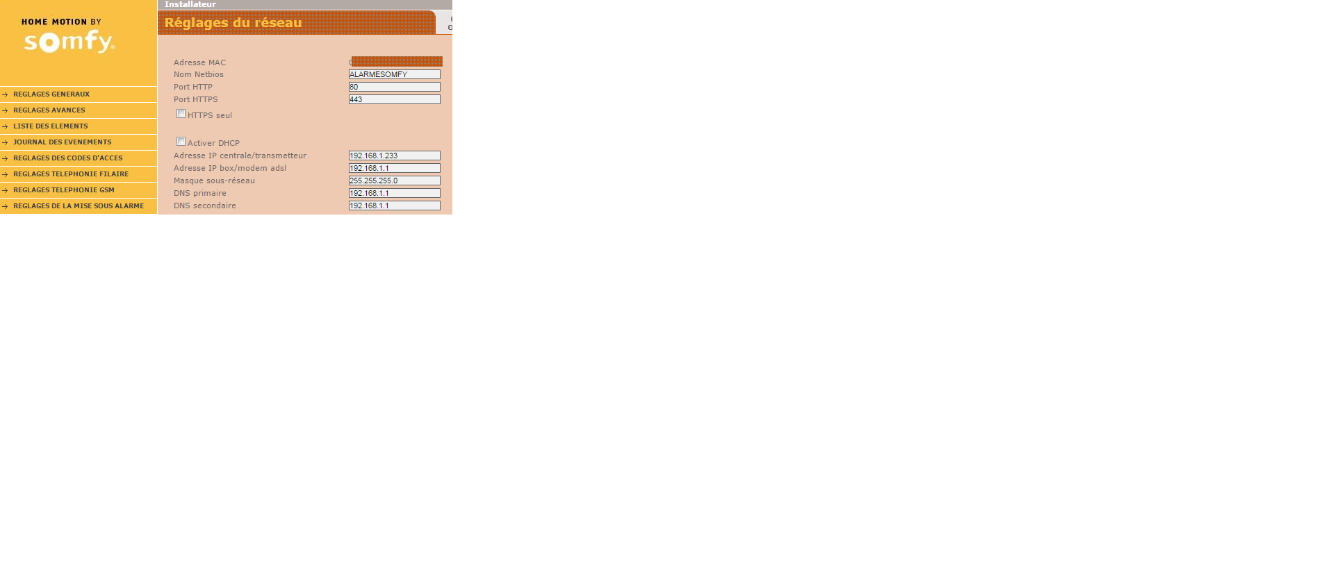

          &lt;div class=&quot;body-bd&quot;&gt;&lt;p&gt;J&amp;#39;ai recopié les DNS conformément à votre tuto.&lt;/p&gt;&lt;p&gt;mamaison.alarmesomfy.net me renvoie tjrs vers ma box&lt;/p&gt;&lt;/div&gt;

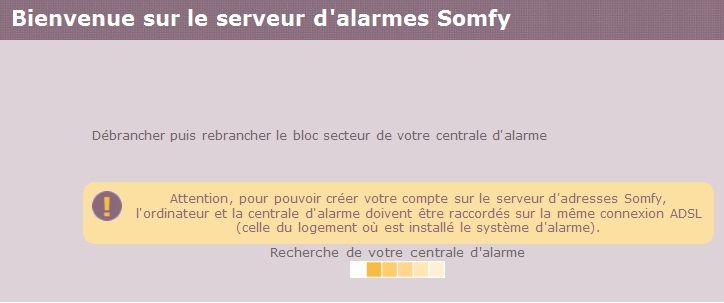

          &lt;div class=&quot;body-bd&quot;&gt;&lt;p&gt;arf quand je vais sur &lt;br /&gt;mamaison.alarmesomfy.net,&lt;br /&gt;je tombe sur ma box. &lt;/p&gt;&lt;p&gt;Je comprends plus rien, mais c&amp;#39;est peut-être une piste ??&lt;/p&gt;&lt;/div&gt;

          &lt;div class=&quot;body-bd&quot;&gt;&lt;p&gt;Pas de modif à effectuer, les DNS de l&amp;#39;alarme étaient déjà à 192.168.1.1 (voir copie ecran)&lt;/p&gt;&lt;p&gt;Est-ce normal que le ipconfig me retourne cette valeur?&lt;/p&gt;&lt;/div&gt;

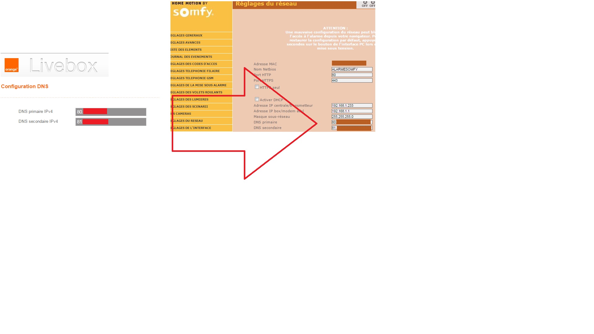

          &lt;div class=&quot;body-bd&quot;&gt;&lt;p&gt;Remplacez les DNS inscrit sur le réglage du réseau de votre alarme par ce que vous venez de trouver.&lt;/p&gt;&lt;/div&gt;

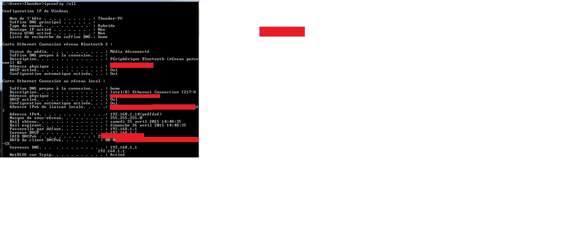

          &lt;div class=&quot;body-bd&quot;&gt;&lt;p&gt;voici le résutat de mon ipconfig /all&lt;/p&gt;&lt;p&gt;je vois des DNS 192.168.1.1, rien d&amp;#39;autre&lt;/p&gt;&lt;/div&gt;

          &lt;div class=&quot;body-bd&quot;&gt;&lt;p&gt;Bonjour,&lt;br /&gt;depuis mon changement de box (SAGEM), je ne peux plus me connecter à distance.&lt;/p&gt;&lt;p&gt;J&amp;#39;ai re-paramétré la nouvelle Box:&lt;/p&gt;&lt;ul&gt;&lt;li&gt;DCHP activé, plage jusqu&amp;#39;à XXX.XXX.X.250&lt;/li&gt;&lt;li&gt;@ IP fixe pour l&amp;#39;alarme en 192.168.X.2XX&lt;/li&gt;&lt;li&gt;creation de 2 lignes NAT/PAT (une pour le port 80, 1 pour le 443)&lt;/li&gt;&lt;li&gt;1 ligne DMZ pour la centrale&lt;/li&gt;&lt;/ul&gt;&lt;p&gt;Pour l&amp;#39;alarme:&lt;/p&gt;&lt;ul&gt;&lt;li&gt;DHCP desactivé (puisque celui de la box est activé)&lt;/li&gt;&lt;li&gt;accès à distance coché&lt;/li&gt;&lt;/ul&gt;&lt;p&gt;Mon compte(mamaison.alarmesomfy.net)&lt;br /&gt;Impossible de me connecter&lt;br /&gt;Si je veux créer un nouveau compte, je débranche et rebranche  l&amp;#39;alarme, mais elle n&amp;#39;est pas trouvée par le module de recherche.&lt;/p&gt;&lt;p&gt;JJe ne sais plus quoi faire&lt;br /&gt;SOS!!!!!&lt;/p&gt;&lt;p&gt;Merci d&amp;#39;avance&lt;/p&gt;&lt;/div&gt;
  <title>Réponse de luc R.</title>
  <dc:creator>luc R.</dc:creator>
          &lt;div class=&quot;body-bd&quot;&gt;&lt;p&gt;Les DNS sont identiques:&lt;/p&gt;&lt;p&gt;Box avec DNS 192.168.1.1&lt;/p&gt;&lt;p&gt;Alarme DNS 192.168.1.1&lt;/p&gt;&lt;/div&gt;
  <pubDate>Sat, 25 Apr 2015 14:49:43 GMT</pubDate>
  <link>https://forum.somfy.fr/questions/882120-probleme-connexion-distance/answers/1981124</link>
  <source url="https://forum.somfy.fr/questions/882120-probleme-connexion-distance/answers/1981124" />
  <guid>https://forum.somfy.fr/questions/882120-probleme-connexion-distance/answers/1981124</guid>
  <fb20:id>1981124</fb20:id>
  <fb20:author-profile>https://forum.somfy.fr/users/7346445</fb20:author-profile>
  <fb20:question-id>882120</fb20:question-id>
          &lt;div class=&quot;body-bd&quot;&gt;&lt;p&gt;Les DNS doivent être le problème, suivez les indications du fichier joint.&lt;/p&gt;&lt;/div&gt;
          &lt;div class=&quot;body-bd&quot;&gt;&lt;p&gt;Voici les copies d&amp;#39;ecran.&lt;/p&gt;&lt;p&gt;Une question, les DNS dans la config de l&amp;#39;alarme, doivent etre les memes que dans la config de la Box ?&lt;/p&gt;&lt;/div&gt;
  <pubDate>Sat, 25 Apr 2015 13:08:43 GMT</pubDate>
  <link>https://forum.somfy.fr/questions/882120-probleme-connexion-distance/answers/1980975</link>
  <source url="https://forum.somfy.fr/questions/882120-probleme-connexion-distance/answers/1980975" />
  <guid>https://forum.somfy.fr/questions/882120-probleme-connexion-distance/answers/1980975</guid>
  <enclosure length="83678" url="https://dimelo-answers-production.s3.eu-west-1.amazonaws.com/177/35318f53bdda4d02/box_original.jpg?ae1f036" type="image/jpeg" />
  <fb20:id>1980975</fb20:id>
          &lt;div class=&quot;body-bd&quot;&gt;&lt;p&gt;Donnez des captures d&amp;#39;écrans de la config de votre box&lt;/p&gt;&lt;/div&gt;
