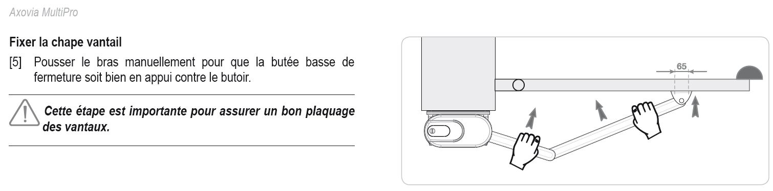

          &lt;div class=&quot;body-bd&quot;&gt;&lt;p&gt;ok merci je vais verifier&lt;/p&gt;&lt;/div&gt;

          &lt;div class=&quot;body-bd&quot;&gt;&lt;p&gt;Bonjour Pascal,&lt;br /&gt;Il serait bien de vérifier le bon montage, et les fixations des bras, voir FJ Page 10 de la notice.&lt;/p&gt;&lt;/div&gt;
