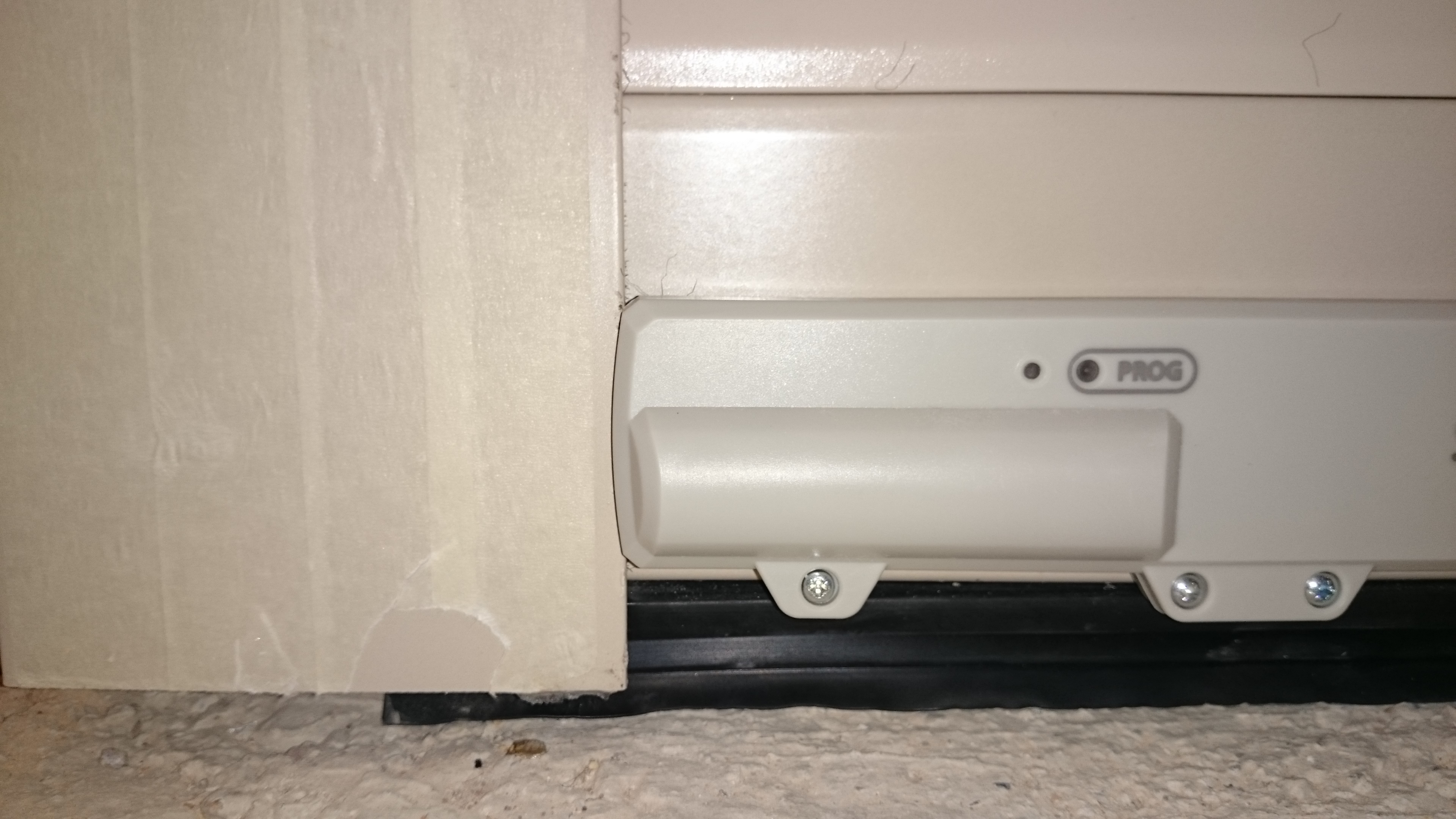

          &lt;div class=&quot;body-bd&quot;&gt;&lt;p&gt;Ah oui, je comprends mieux votre problème et oui, clairement, c&amp;#39;est une erreur de montage.&lt;/p&gt;&lt;/div&gt;

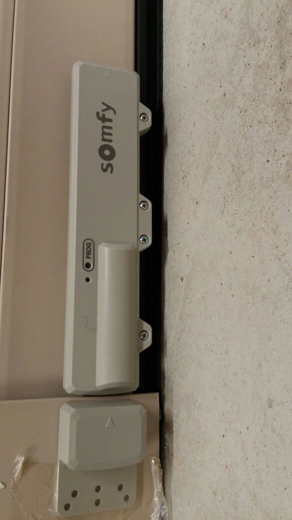

          &lt;div class=&quot;body-bd&quot;&gt;&lt;p&gt;Bonjour &lt;br /&gt;j&amp;#39;ai une porte de garage enroulable avec moteur somfy et commande rollixo.&lt;br /&gt;J&amp;#39;ai un problème avec la barre palpeuse et l&amp;#39;émetteur radio. Il a été positionné à gauche voir photo et donc le capteur pour l&amp;#39;aimant n&amp;#39;est pas côté glissière.&lt;br /&gt;Lors de la phase de reconnaissance de l&amp;#39;émetteur par le boîtier les aimants ne sont donc pas détectés et  le boîtier et la barre palpeuse se mettent en défaut et je dois maintenir appuyer sur le bouton descendre.&lt;br /&gt;Est ce que l&amp;#39;émetteur radio rollixo ainsi que le boîtier de commande  peuvent  se mettre à gauche? &lt;br /&gt;Merci d&amp;#39;avance &lt;br /&gt;Ludo&lt;/p&gt;&lt;/div&gt;

          &lt;div class=&quot;body-bd&quot;&gt;&lt;p&gt;Ci joint la photo avec l&amp;#39;aimant et le capteur.&lt;br /&gt;on voit bien que les flèches ne sont pas du même côté, c&amp;#39;est une erreur de montage en atelier.&lt;br /&gt;ça doit être pour cela que la barre palpeuse se met en défaut&lt;/p&gt;&lt;/div&gt;

          &lt;div class=&quot;body-bd&quot;&gt;&lt;p&gt;Oui, j&amp;#39;ai regardé la photo et je ne vois pas l&amp;#39;aimant. Donc je pense que ce n&amp;#39;est pas la bonne photo car on ne vois que l&amp;#39;emetteur. Quoi qu&amp;#39;il en soit, l&amp;#39;aimant doit être espacé maxi de 1cm (comme c&amp;#39;est expliqué dans la documentation). Sinon, si vous avez 2 PG côte à côtes, il est préférable d&amp;#39;éloigner les boitiers. 2.5m ne devrait pas poser de problème mais quoi qu&amp;#39;il en soit, faites bien la mise en service porte par porte pour éviter les programmations croisées.&lt;/p&gt;&lt;/div&gt;
