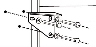

          &lt;div class=&quot;body-bd&quot;&gt;&lt;p&gt;Mon portail exavia 500 se réouvre en fin de mouvement de fermeture. je l&amp;#39;arrête donc à mi course lorsque cela se produit puis je relance la fermeture et là plus de problème le vantail se ferme bien contre la butée.&lt;br /&gt;Merci de m&amp;#39;aider à trouver la solution à ce problème.&lt;/p&gt;&lt;/div&gt;
          &lt;div class=&quot;body-bd&quot;&gt;&lt;p&gt;Bonjour claude,&lt;br /&gt;faire l&amp;#39;essai de mettre une cale de 10 mm d&amp;#39;épaisseur entre la patte de fixation et le pilier sur M1 et M2.&lt;br /&gt;Le problème persiste -il ?&lt;/p&gt;&lt;/div&gt;

  <enclosure length="19225" url="https://dimelo-answers-production.s3.eu-west-1.amazonaws.com/177/2fb0b10ca5097565/patte_de_fixation_original.jpg?7cc8cfd" type="image/jpeg" />
