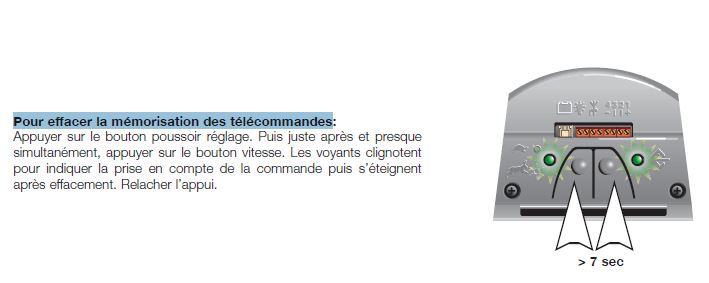

          &lt;div class=&quot;body-bd&quot;&gt;&lt;p&gt;Bonjour,&lt;br /&gt;Mes deux telecommandes ne fonctionnent plus, peut etre suite a des coupures edf.&lt;br /&gt;j&amp;#39;ai essayé de les réassocier mais ça ne marche pas.&lt;br /&gt;sur le moteur quand on appuie sur la touche de droite les deux leds clignottent au meme temps alors que selon la procedure, c&amp;#39;est juste celle de droite Qui doit s&amp;#39;allumer.&lt;br /&gt;le moteur fonctionne qu&amp;#39;en commande direct.&lt;/p&gt;&lt;p&gt;Merci de votre aide&lt;/p&gt;&lt;/div&gt;
          &lt;div class=&quot;body-bd&quot;&gt;&lt;p&gt;Bonjour Tariq,&lt;br /&gt;Il faudra remplacer la carte électronique, voir la boutique. &lt;a href=&quot;http://boutique.somfy.fr/boitier-electronique-de-remplacement-pour-ls9000-axorn-90.html&quot; rel=&quot;nofollow&quot;&gt;http://boutique.somfy.fr/boitier-electronique-de-remplace...&lt;/a&gt;&lt;br /&gt;Ou pour une prise en charge de réparation par le SAV Somfy c&amp;#39;est ici.&lt;br /&gt;Il faudra attendre qu’un Yellows  réponde sur ce post.&lt;/p&gt;&lt;/div&gt;

          &lt;div class=&quot;body-bd&quot;&gt;&lt;p&gt;Bonjour,&lt;br /&gt;j&amp;#39;ai essayé d&amp;#39;effacer les télécommandes selon la procédure de Sylvain C que je remercie. mais ça ne change rien.&lt;br /&gt;mon Système à 3ans.&lt;br /&gt;Cdlt&lt;/p&gt;&lt;/div&gt;

          &lt;div class=&quot;body-bd&quot;&gt;&lt;p&gt;Bonjour,&lt;br /&gt;La non reconnaissance des télécommandes pourrait provenir d&amp;#39;un défaut de carte électronique.&lt;br /&gt;Quel est l&amp;#39;âge du système ?&lt;/p&gt;&lt;/div&gt;

          &lt;div class=&quot;body-bd&quot;&gt;&lt;p&gt;Bonjour Tariq,&lt;br /&gt;Avez vous fait l&amp;#39;essai d&amp;#39;effacer la mémorisation des télécommandes page 7 de la notice ? voir FJ&lt;/p&gt;&lt;/div&gt;
