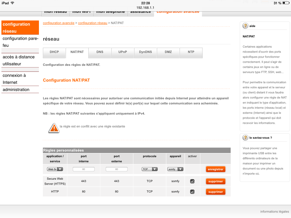

          &lt;div class=&quot;body-bd&quot;&gt;&lt;p&gt;Merci Slipno mais ça ne fonctionne toujours pas. Voir capture écran avec ma nouvelle configuration.&lt;/p&gt;&lt;/div&gt;

          &lt;div class=&quot;body-bd&quot;&gt;&lt;p&gt;Supprime ton port 80 et recréé ton port 80 mais en sélectionnant &amp;quot;Web Serveur Http&amp;quot; dans &amp;quot;application serveur&amp;quot;&lt;/p&gt;&lt;/div&gt;

          &lt;div class=&quot;body-bd&quot;&gt;&lt;p&gt;Bonjour Ludovic&lt;/p&gt;&lt;p&gt;J&amp;#39;ai vérifié. Mon port 80 est bien ouvert. Je vous ai envoyé une impression écran par mail sur l&amp;#39;adresse Entraide Somfy&lt;br /&gt;J&amp;#39;ai supprimé puis rouvert le port 80 mais ça ne fonctionne tjs pas.&lt;br /&gt;Merci d&amp;#39;avance pour votre aide&lt;/p&gt;&lt;p&gt;Frédéric&lt;/p&gt;&lt;/div&gt;
