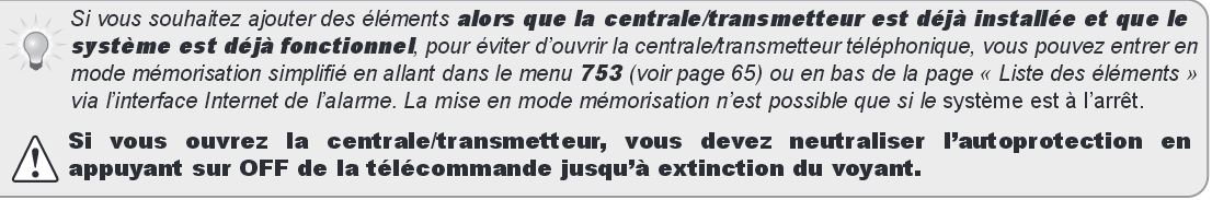

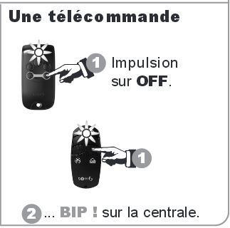

          &lt;div class=&quot;body-bd&quot;&gt;&lt;p&gt;Bonjour Nathalie,&lt;br /&gt;voici la notice et des FJ.&lt;/p&gt;&lt;/div&gt;
